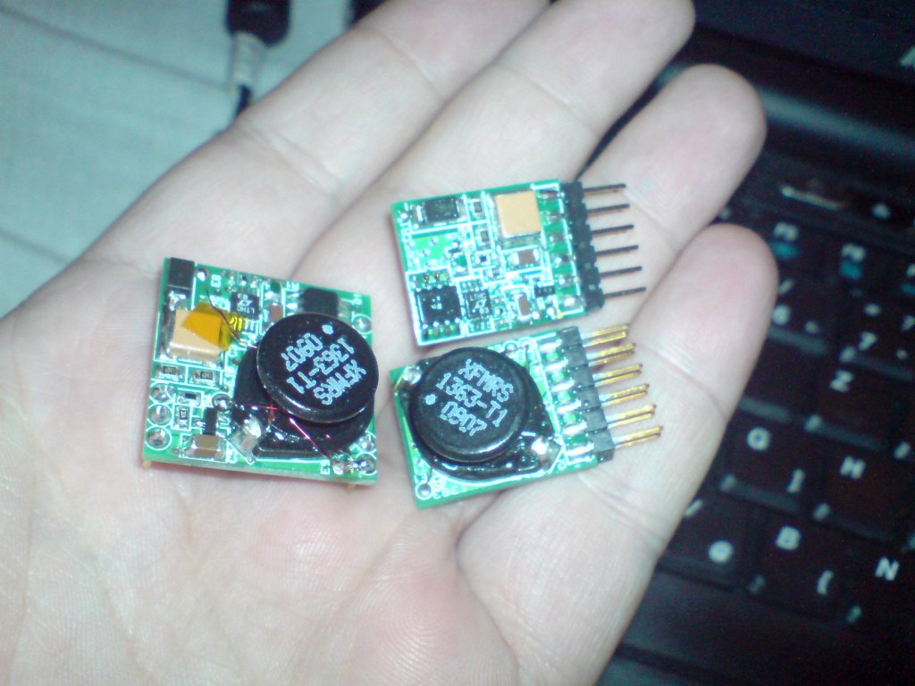

Régebben szóbakerült a nagy órának a nagyfesz ellátása, hogy illene kapcsolóüzeműként megoldani. Nálam is problémás a szembefordított trafós megoldás, mivel túl nagy feszültséget kapok, így csak kísérletezni jó. Valamikor belinkeltem egy kapcsolóüzemű nagyobb teljesítményű tápot, ahhoz viszont a nyákot le kell gyártani, alkatrészeket beszerezni. Ráadásul egyáltalán nem mindegy milyeneket!
Most viszont találtam egy másik megoldást is, ezen a linken. A két táp csak a beszerelési módjában tér el, adatlapja letölthető és világos. Valamint szerintem az ára sem vészes, ha összeadom, hogy a másik megtervezése, beszerzése mibe kerülne. Ráadásul ha jól olvastam az oldalon, a szállítási díj benne van az árban. Szerintem ezt fogom választani, hacsak nem tud valaki lebeszélni.
(#) sooty válasza kisgeri hozzászólására (») Nov 22, 2011 /
Kb. egy éve mutattam ezt a tápot, utána vettem is belőle, ha visszalapozol vannak róla képek is. A mérete akkora mit a hüvelykujjam körme. Valami mini órában talán jó lehet. Én egy hűtőbordával használtam, mert melegedett igaz egy panaplex kijelzőt kötöttem rá. Taylor úr egy moduláris órát tervezett ezek annak a moduljai. Egyébként nagyon rendes fickó lehet, pontosan szállít ide is.Itt volt.Meg itt.
(#) kisgeri válasza sooty hozzászólására (») Nov 22, 2011 /
Valahogy elkerülte a figyelmem. :hide: Most hogy így néztem a tavalyi linkedet, a panaplex egyértelműen beugrott, a táp még csak most kezd halványan. Tényleg nem egy nagy darab, de nem is baj, könnyű lesz leárnyékolni. Akkor rendelek én is belőle, a kívánalmaimnak tökéletesen megfelel.
Az igazság az, hogy szerintem jó kis táp ez, de nekem sikerült hazavágnom a panaplexxel, amikor a H2opok féle visszaszámlálós órát teszteltem rajta. Valószínű én csináltam rajta zárlatot a dp leddel, amit csak rábiggyesztettem. Utána csináltam egy dugdosós ledes tesztpanelt inkább.
Ez érdekes, mert az adatlap szerint a kimenete rövidzár ellen védett...
Miből gondolod, hogy a kimenetét zártam rövidre Beleesett a led az áramkörbe , kitudja mit hová vezetett és csak percek múlva vettem észre mert a programot tákoltam...
Ja értem! Így más a helyzet. Kár érte, gondolom volt anyázás rendesen... Majd próbálok vigyázni rá, ha erre kerül a sor.

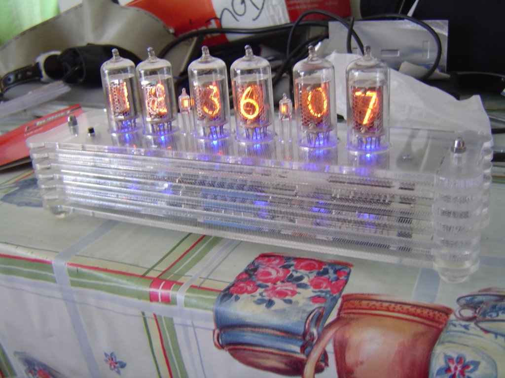

(#) pcroland hozzászólása Nov 23, 2011 /
Hello! Szeretném megkérdezni, hogy másnak hány cm van egyik nyáktól a másikig a Mule V2 órájában? Mert nekem lehet, hogy túl magas az egyik kondi.
(#) Hp41C válasza pcroland hozzászólására (») Nov 23, 2011 /
Ha plexi tokozást is szeretnél, akor kb. 20 mm -es távolságot kellene tartanod - a TO220 tok magassága + kb. 5 mm a vezetékeknek és a szigetelésnek. Ez megfelel az egysoros hüvelysorba illesztett 1W -os ellenállásoknak is. 2200µF/25 V kapható ilyen magassággal...
(#) pcroland válasza Hp41C hozzászólására (») Nov 23, 2011 /
A 3300µF/16V 35mm-es. Kisebbet építek be. Szűrt tápnál nem is kell A dobozba enni lehet a max? 20mm?
(#) sooty válasza pcroland hozzászólására (») Nov 23, 2011 /
Ha kicsit magasabb mint 20 mm az nem gond ( viszonyítsd a képen a csövek magasságához). A panelek közötti távolság kb. 9x3 mm mínusz a panelek vastagsága (5 plexi + 4 távtartó- 2 panel v.)
(#) pcroland válasza sooty hozzászólására (») Nov 23, 2011 /
Köszi! Ma már kimarattam a vezérlő panelt, de annak is az átkötéses oldalát mini flexel marattam, mert a marató nem bírta. Az alacsony alkatrészek már be vannak forrasztva. A többi holnap
