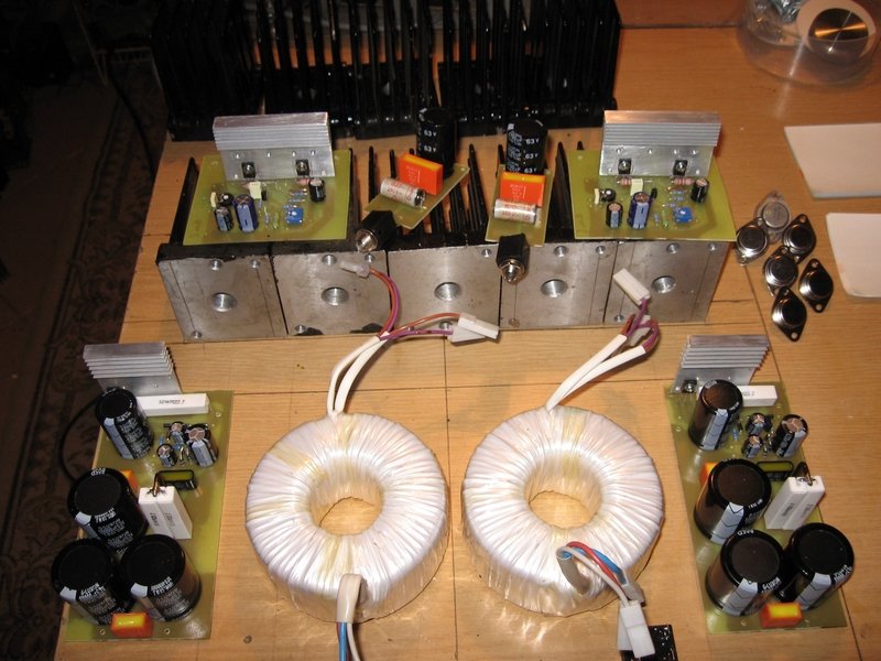

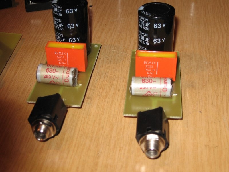

Végre elkészült a DoZ egy rendes nyákos, passzív hűtésses verziója. Az Alkotó féle nyáktervet használtam megtoldva az áramkorlátos feszstabilizált táppal. Kis módosítással a két kapcsolás elfért egy 5,5x13 cm-es nyákon, amit filces techinkával készítettem. A végtarnzisztorok MJ15003-ak. BC212 helyett BC560C-t használtam. A képen látható nagy 2,5 kg-os hűtőbordát állítottam be hűtésnek. Az erősítő 42V feszültséget kap és 1,7A nyugalmmi áramot állítottam be nagy nehezen. Persze 1 óra járatás után a hűtőborda így is eléggé felmelegszik és sokáig nem bírom rajt hagyni a kezemet. De több órás járatás után egyenlőre úgy néz ki, hogy elegendő lesz a hűtés. A festék szerencsére pattogzik le, úgy hogy azt talán könnyen le tudom majd szedni róla. A hangja tökéletes, zajmentes és tiszta. Húsvét környékén elkészítem a másik csatornát is, és akkor jöhet a dobozolás.
A kimenő kondenzátorhoz vettem 4,7u-os MKP-t, de nem vettem észre nagy külünbséget, igaz még nem értem rá hasonlítgatni a hangzást.
Írtam Rod Elliotnak egy emailt, amiben rákérdeztem, a kondenzátorok pontos értékeire, mert ő a "tuningolt" módosított kapcsolásba kicsit eltérő értékeket tüntettett fel. Azt kérdeztem, hogy akkor mi az optimális beállítás, de elég kitérő választ adott, nem árulta el az "igazságot" A 100k-s árambeállító potira pedig azt írta, hogy az azért 100k-s, mert minden tranzisztorral más a beállítás és elképzelhető, hogy szükség lehet a 100k ellenállásra. A tapasztalat azt mutatja, hogy egy 50k-s is teljesen elég tranzisztortól függetlenül, legalább könnyebb beállítani az áramot.
Röviden ezek a tapasztalatok.
Bíztatok mindenkit a megépítésére, de a nagy hűtőbordával, és melegedéssel számolni kell!

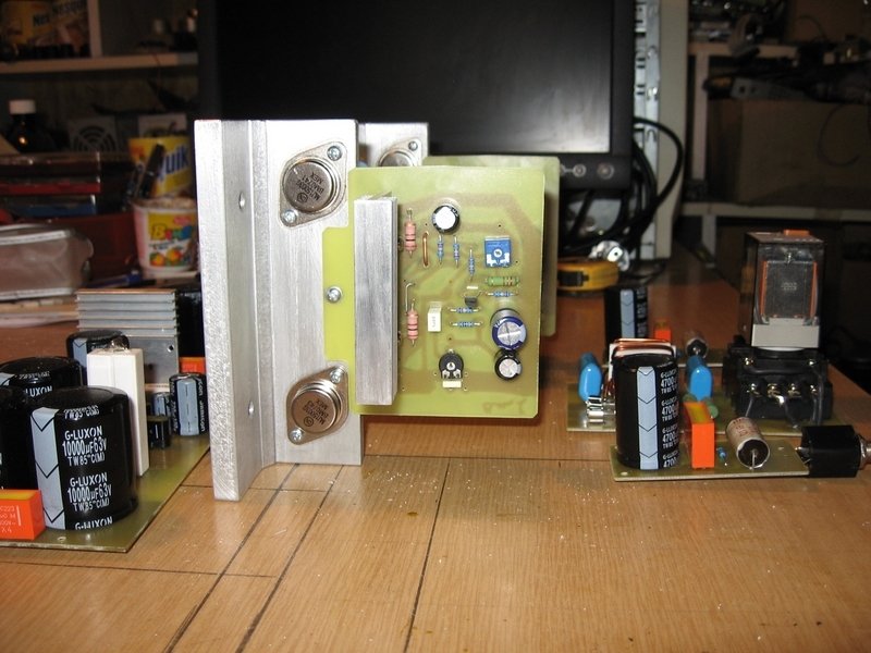

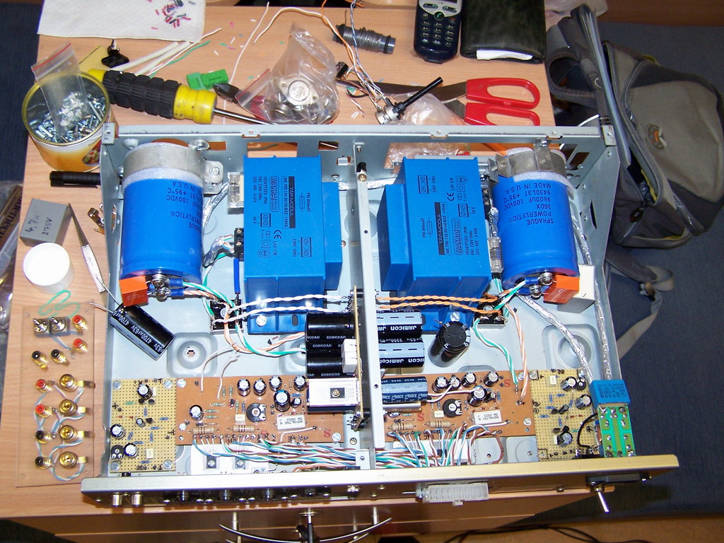

Közben sikerült dobozba pakolnom "Zen földi maradványait"
Nem volt egyszerű és még egy előlap így is hiányzik.
A dobozolás maga több időt vett igénybe, mint maga az erősítő elkészítése.
Gondot okozott, hogy a fémdobozom egy régi kiszuperált Philips CD deck fémháza, ami egy egyedi gyári konstrukció, így a sok kidudorodással megszenvedtem.
Készítettem hozzá egy előerősítőt is, amit szintén ebbe a dobozba zsúfoltam. Ezzel az előerősítővel bizony meggyült a bajom, mert deszkamodellen frankón működött, de itt beszerelve összeszedett mindenféle nemkívánatos zajt. Végül sikerült minimalizálnom a zajt, és egy kapcsolóval is teljesen leválasztahtó a végfokról. Valószínű külön dobozba, külön tápegységgel lenne jó megépíteni.
Az erősítő áramfelvételét szabályozó trimmert kicseréltem egy állandó állenállásra.
MJ15003-as tranzisztorok fűtenek és zenélnek. A kicsatoló kondi 4700µF vele párhuzamosan kötve egy 4,7µF -os MKP
Pufferkondenzátornak a képen is látható 10000µF -os amerikai gyártmányú SPRAGUE kondenzátort használok. Az erősítő 42V-os stabilizált tápegységről üzemel. Az áramfelvétele miután beáll egy állandó hőfokra kb. 1,8 A
Az erősítő "tesztelése" folyamatosan zajlik. Már vittem "vendégségbe" is, ahol egyáltalán nem vallott szégyent.
Itt Pesten szívesen állok elébe mindenféle meghallgatásnak és összehasonlításnak, ha az időm engedi. Az egyetlen bajom vele, hogy 14 kg-ot nyom a "vas" így nem olyan kellemes cipelni, de azért megoldható.

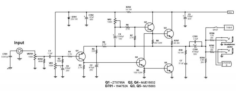

(#) vendelkiraly válasza vendelkiraly hozzászólására (») Szept 22, 2008 /
A diyAudi fórumán keresgetve a kapcsolással kapcsolatban találtam jópár topikot a DoZ-vel kapcsolatba.
Talán ez az egyik "legtanúlságosabb" : DoZ (P36) Design Problems and Solutions
A topic vége felé Rod Elliot is írt a hozzászólásokhoz.
A képen látható kapcsolás egy eléggé letsztázott és praktikus kapcsolásnak tűnik.
Ti mit szóltok hozzá?
(#) lamalas válasza vendelkiraly hozzászólására (») Szept 22, 2008 /
Udv,
Jo kerdes, de en azon a elemenyen vagyok, hogy ez is csak az A osztalyu JLH variansa. Sokfelekepp modositottak mar azt a kapcsolast es sztem itt mar nagyon egyeni izles kerdese kinek melyik variacio tetszik jobban. A DoZ-ben csak annyi lenyegi(!) valtozas van az eredeti JLH kapcsolashoz kepest, hogy az aramgenerator nem passziv elemekkel valosul meg, hanem egy aktiv elemmel. De ilyen modot masok is csinaltak mar mashogyan, letezik kicsatolo kondi nelkuli szimmetrkius valtozat es meg sorolhatnank. Egy fel eletet el lehetne jatszadozni ezzel az erositovel de szvsz nem er ennyit az egesz. Amugy biztos nem rossz ez a kapcsolas sem, de csodat nem erdemes tole varni.

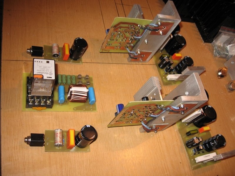

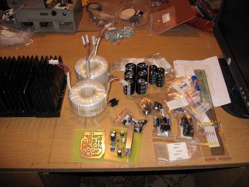

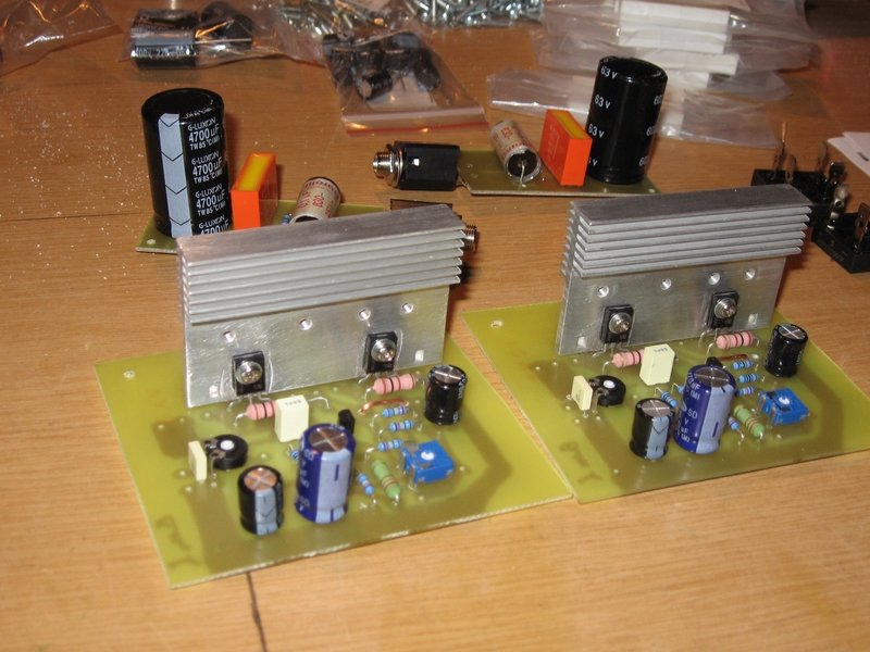

(#) CIROKL válasza vendelkiraly hozzászólására (») Okt 5, 2008 /
Hello nos ezzel énis így voltam mármint ezel a táppal de szerintem így az erősítőnek is jobb lessz a munkapont beállítása , nemfog összevissza ingadozni mivelhogy állandó stabil feszt kap.És én is szintúgy vagyok mint te nekem is 36 voltos tafóim vannak ,és36x1,41=51 üresen és terhelve is kb 50 volt.Ezért a két okért esett a választásom erre!a tápra.Ha fűteni akar akkor hagy fűtsön ,szerintem azzal nem lessz nekem gondom mert a bordáim minteggy 8000 négyzet centiméternyi felületűek,közel 10 KG .A tápba is MJ 15003 at teszek mert ennek jobb a hőleadása mint a2N3055 nek. Hát eddig még szinte csak az anyag beszerzésen vagyok túl,de ma illetve tegnap már dolgoztam rajta egy kicsit.http://picasaweb.google.hu/benusapc/ErKD# Van róla egy pár foto .Hát eddig vagyok majd az élesztés később ,még a bordákat összekell szerkesztenem . Utánna jön a beüzemelés , majd a dobozolás , már a fejemben megvan a terv de addig még sokat kell rajta dolgozgatni.Örülök hogy válaszoltál , ha továbbrais érdekelnek a fejleményeim akkor írj és válaszolok rá. Tisztelettel Benus László
(#) CIROKL válasza CIROKL hozzászólására (») Okt 5, 2008 /

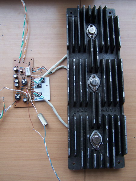

Még egy pár kép , Üdv
(#) kissanyi válasza CIROKL hozzászólására (») Okt 5, 2008 /
A stabilizált tápegységről lényegesen szebb hangja lesz az erősítőnek.
Vegyük figyelembe, hogy nem csak stabilizál, hanem, szűr is.
A A osztály, egyébként is megérdemli a kényeztetést.

Úgy gondoltam, ideje lenne már, hogy én is építsek egy ilyen csodát (ami azt illeti, nagyon kíváncsi vagyok hogy hogyan is szól).
Igazából egyelőre annyi lenne a kérdésem, hogy úgy általánosságban mik a tapasztalataitok végtranyóügyben?
Gondolok itt elsősorban arra, hogy szerintetek érdemes lenne-e lecserélni a jó öreg 2N3055-öst valami másra?
Az egyetlen tényező ami erre késztet, az csupán az lenne, hogy még nem biztos hogy hozzá tudok jutni olyan hűtőbordához ami TO-3-as tok hűtésére is alkalmassá tehető. Viszont fogalmam sincs hogy a hangzásra milyen hatással lehet egy másfajta végtranyó, ami mondjuk lehetne például BD249 vagy MJL21194.
Szóval ha valakinek van már tapasztalata ezügyben, akkor kérem hogy ne fojtsa magába
Bár igazság szerint legszívesebben én is a 3055-ösnél maradnék, de ugye a h.borda kialakítása ezt nagyban fogja befolyásolni...
