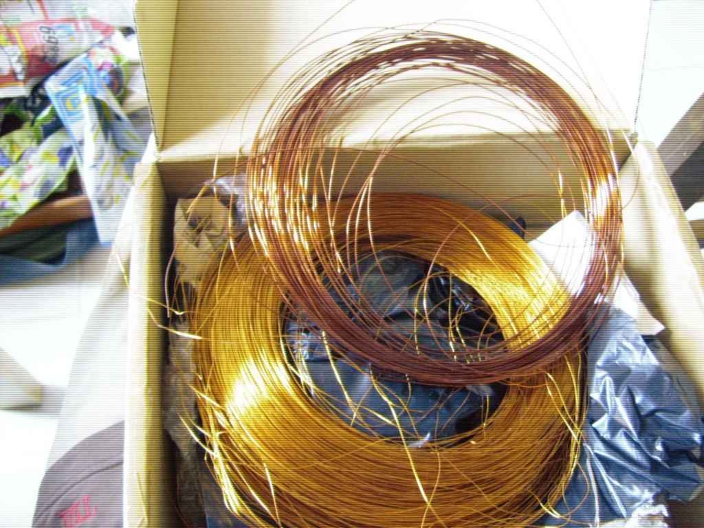

(#) Kicsa hozzászólása Aug 18, 2012 /
Sziasztok! Adott egy Samsung D60-as típusú digitális gép. Mágnes fotózása után a gép csíkos képeket produkál. Az érdekessége,hogy az LCD kijelzőn a kép jó,amikor készül a kép,akkor romlik el. A videórögzítésnél nincs ilyen jelenség...
Mi lehet a hiba oka? Átméretezés előtt sokkal jobban látszanak a csíkok...)
Köszönöm szépen
(#) F-Yoci válasza Kicsa hozzászólására (») Aug 18, 2012 /
Üdv! Nembiztos, hogy a mágnes okozta a problémát, ezeknél tipushiba, hogy az optikában megtörik a zár szalagkábele, ami miatt túlexponálja a képet. Ami csak az elkészült képen látszik, élőképen, videón, nem mert olyankor nincs hasznlatban, sötétben vakuval sem látszik annyira, inkábbb vaku nélkül, világos környezetben... Jó kézügyességgel cserélhető, és pl ebay- ről lehet jó áron rendelni.
(#) Kicsa válasza F-Yoci hozzászólására (») Aug 18, 2012 /
Szia! Tehát akkor mechanikus probléma...mivel nem garanciális,így kénytelen leszek hozzányúlni...nem olcsó a javítás,gondolom. Megpróbálok keresni valami szétszedési útmutatót....hátha.
Köszönöm szépen!
(#) Kicsa válasza Kicsa hozzászólására (») Aug 18, 2012 /
Még egy kis adalék : Eddig fénykép készítésnél,mikor lenyomtam a gombot hosszabb,akkor kis kattanással készült a kép. Lehetett hallani,most pedig nem kattan semmi sem. Mi lehet ez?
