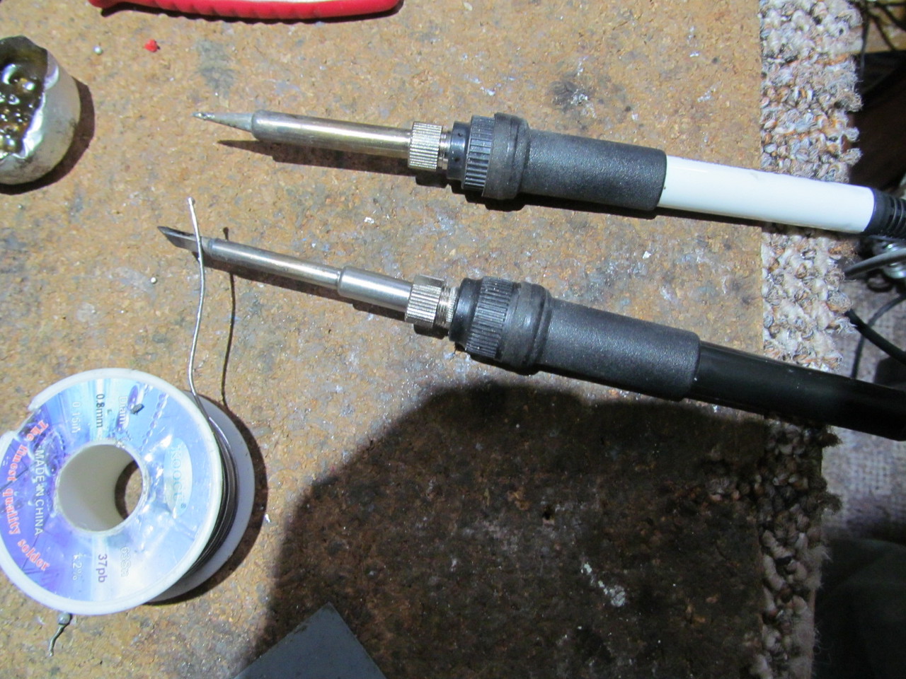

(#) Transztyuszeres hozzászólása Ápr 29, 2016 /
Íme a legújabb szerzemény:
2 sorba kötött pc tápról megy.
youtube videó...
(#) Chipmunk1960 válasza Transztyuszeres hozzászólására (») Máj 1, 2016 /
Jaj. Nem találtál kisebb tápot? A felső az újabb, abban minden benne van a kapcs üzemi táp, a vezérlő. Az alsó a második pákához van, azért olyan nagy, mert még a régi Solomonhoz készült, ami kipurcant, s itt nem tudtam venni ugyanolyat. A vezérlőt kicseréltem az újhoz, de megmaradt benne a trafó. A hőmérője még kalibrálásra vár, azért lyukas a doboz.
Ez már jól néz ki! A két páka nagyos sokszor jó, sokkel könnyebben, hamarabb lekapok egy alkatrészt mint a hőléggel. Meg kíméletesebb is szerintem.

(#) Transztyuszeres válasza Chipmunk1960 hozzászólására (») Máj 2, 2016 /
Köszi! Ott a tápjáról képek a Rezonáns kapcsolóüzemű tápegységek topikban: Link
Nem kell rá hűtés, pedig 3 Ohmos IRF820-ak kapcsolnak, kimeneti Schottky 45V/2x15A.
