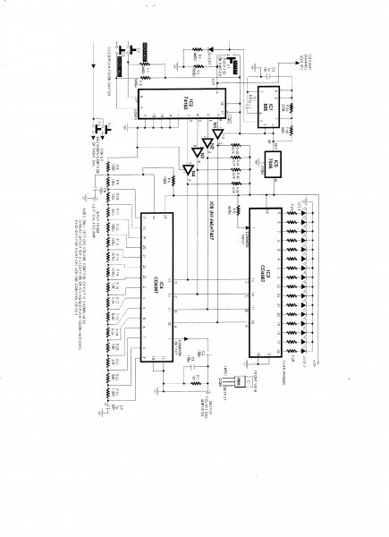

(#) Abrakadabra válasza gb197 hozzászólására (») Márc 13, 2010 /
Sziasztok !
Találtam papíron egy kapcsolást 400 dpi-vel beszkennelve belefért a 2 Mbps-es limitbe.
Ez működőképes lehet ?
(#) Kovidivi válasza Abrakadabra hozzászólására (») Márc 20, 2010 /
[off]Ha beszkenneled a képet, utána nyisd meg egy képszerkesztő programmal (pl. irfanview ), mentsd el másként, ekkor be tudod állítani a kép méretét. Ha beállítod az egyik oldalt kb. 1000-2000 px szélesre, akkor biztosan látható lesz a kép. A másik oldal arányosan fog méreteződni. Próbálgatni kell, hogy mekkora kép az, ami kiolvasható, de nem zavaróan nagy méretű. Tömörítésnél pedig bőven elég egy 80-90%-os JPG, így 100%, hogy nem lesz nagyobb a kép 2MB-nál! A fentebb ajánlott ingyenes programot kipróbálva érthetőek lesznek a tanácsok! És a legfontosabb: ha már átméretezted a képet, mikor feltöltöd HE-ra, akkor állítsd át a méretezést a válasz küldése ablakban, különben ilyen kicsi kép fog megjelenni... [(off]
(#) gb197 válasza Abrakadabra hozzászólására (») Márc 20, 2010 /
Ebben a kapcsolásban több hibát is találtam , de valószínűleg csak elrajzolták , mert tudom mire gondolt a szerző. Egyébként sokkal jobb megoldás a diszkrét ellenállás osztó + analóg multiplexszer , mint a Dallas , Maxim , stb hangerő szabályozó ic-k.
Lásd Van Den Hul bácsi is a több milliós előerősítőjében ilyen osztót használ, csak a multiplexer helyett szubminiatűr relék kapcsolják a kimenetre a jelet. Evvel a módszerrel bárki készíthet tetszőleges lépésszámú h.szabályzót, ami mellesleg ellentétben minden potméterrel és ic-vel , nem rontja vissza számottevően a hangminőséget.

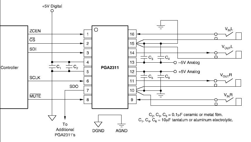

(#) zenetom hozzászólása Ápr 21, 2010 /
Van ez a PGA2311-es digitális hangerőszabályzó IC.
Az adatlapban a tápellátásról ezt írja:
„POWER SUPPLIES: +-5V Analog, +5V Digital”
Mellékelem a bekötési rajzot.
A kérdésem: mi az a digitális meg analóg +5V? Most csináljak két +5V-ot? Vagy csak azt jelzik hogy a digitális +5V az tokon belüli elektronikának kell, az analóg +5V pedig a tokon belüli hangfrekvenciás áramkörnek,de ha lehet azonos a forrás akkor miért nem kötötték össze a tokon belül?
Szerk.: meg ugyanez a helyzet a GND-vel is...
(#) titi válasza zenetom hozzászólására (») Ápr 21, 2010 /
Minden bizonnyal azért van külön a két táp, hogy a digitális rész ne okozzon zajt az audio részben.
Végfok IC-k esetében is szokták ezt alkalmazni, azonban elvileg össze is kötheted.
Ugyanez a helyzet a GND-vel is, azt is össze kötheted, de ez látszik is a rajzodon...
Mindenesetre, ha tökéletes minőségre törekszel, akkor a + tápot külön kösd, szűrd, stb.
Ha pl. stab. IC-ről akarod használni, akkor két külön stab.
(#) zenetom válasza titi hozzászólására (») Ápr 21, 2010 /
Értem, akkor összedobok egy stabkocka-temetőt
Köszi a választ!
