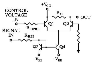

Mellékelt képen valami hasonló célú kapcsolás látható, de az értékeit nem ismerem, valamint hely szempontjából a fetes jobban is hangzik!
(#) tothbela válasza mate886 hozzászólására (») Dec 13, 2019 /
Ez valami integrált áramkör részlet, nem diszkrét megoldás, azért nincsenek értékek. Diszkrét megépítésnél valószínűleg válogatni kellene a tranzisztorokat. Viszont úgy rémlik, a szignál és a kontrol bemenetet felcserélte a rajzoló. Egy VCA áramkörben láttam régebben.

A mellékelt képen pont az a megoldás látható, amit javasoltam. Egy differenciál erősítő féle, aminek az áramgenerátorát, ezzel az erősítését vezérled. Hasonló megoldás van az LM1036 -ban is.Az LM1496 -ból is készíthetsz erre hasonlót, és az már készen van.
És ahogy látod, ez is feszültség vezérelt, tehát a közös "potméter" lehet digitális potméter.

Ha jól értelmezem, akkor a vivő bemenetet vezérlem egy potival, és a moduláló jel bemeneten menne be a hang. A vivőnek nem szinuszosnak kell lennie? Ezt a megvalósítási módot nem nagyon értem.
(#) pucuka válasza mate886 hozzászólására (») Dec 16, 2019 /
A "vivő" lehet egyenáram is, mert a diff erősítő részei egyenáramú csatolásban vannak.. Egyébként majdnem mindegy, hogy melyik a vivő, és melyik a bemenet, a különbség csak annyi, hogy az egyik bemenet szimmetrikus (is lehet), a másik aszimmetrikus. az áramkör maga, igencsak kiegyenlített.
A moduláció is úgy jön létre, hogy a két bemeneti jelet "pontról pontra" összeszorozza. Nem feltétlen kell mindkét jelnek szinuszosan váltakozónak lenni, sőt a legtöbb alkalmazásban nem is az. (pl. DSB moduláció estén a vivő ugyan szinusz, de a moduláló jel talán legkevésbé sem az) De pl. két analóg egyenáramú jelet is össze lehet szorozni vele, például teljesítmény mérésnél a feszültséggel arányos egyen feszültséget, és az árammal arányos egyen feszültséget.
Szóval, a szorzó áramkör ráadásul 4/4 -es, azaz a sík mind a négy negyedében U1/U2 működik.
Ha megnézed szinte minden erősítésszabályzásra készült integrált áramkörben hasonló megoldást találsz, lehet kissé nyomoroncnak látszik a diff erősítő, de attól még az.
