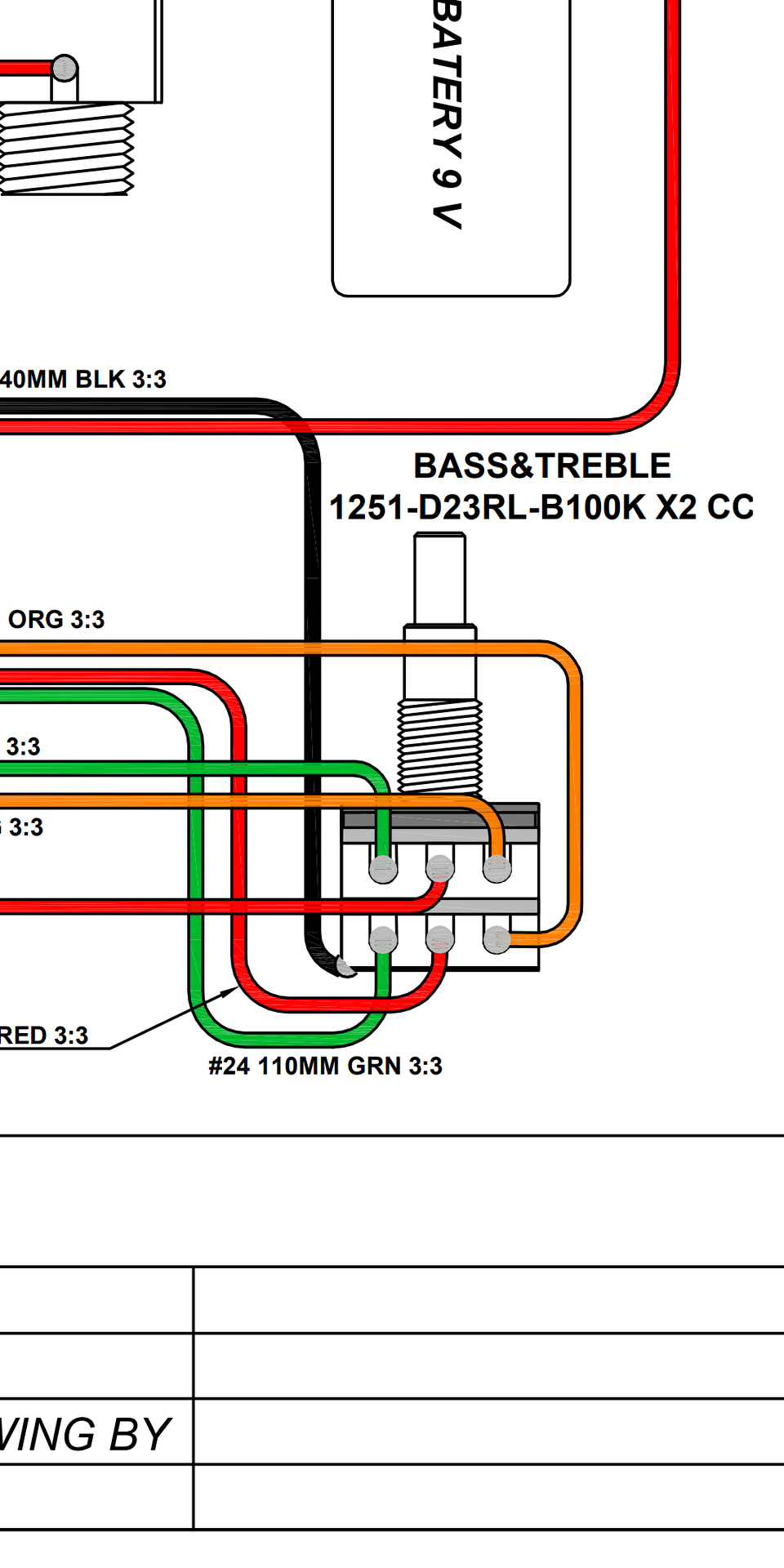

(#) toma012345678 hozzászólása Ápr 15, 2019 /
Sziasztok! Egy gitárban szeretném kicserélni a potmétereket, de az egyikre sehogy se találok rá a neten. A kapcsolási rajzát megtaláltam a gitárnak. Egy olyan gitárról lenne szó, amiben van aktív elektronika és az adott potival lehet szabályozni a magas és mély hangokat és nem tudom hogy hogyan hívják ezt a potit, amin 2 forgótengely van. Köszi a segítséget előre is.
(#) lelkes amatőr válasza toma012345678 hozzászólására (») Ápr 15, 2019 /
Sztereo potméter a neve.
(#) Patópali válasza lelkes amatőr hozzászólására (») Ápr 15, 2019 /
Bocsi, hogy bele vau, de a kérdezett potmétert, kettős potméternek nevezik, itt külön állítható a két tengely miatt a két pálya.
A sztereo potméter, egytengelyes és egyforma értékkel szabályoz a két pálya.

(#) Patópali válasza toma012345678 hozzászólására (») Ápr 15, 2019 /
A képen látható jelölés szerint 2 X 100 kOhm C karakterisztikájú kettős ( két tengelyes) potméter.
A hozzászólás módosítva: Ápr 15, 2019
„Megkülönböztetünk lineáris jellegűt (a jele: A), logaritmikus jellegűt (B) és fordított logaritmikus jellegűt (C).”
Az utolsó a " c" kellene Neked!
Köszi a válaszokat! Esetleg angolul nem tudjátok hogy hívják?
Itt találtam értékben és kettős tengely-el potit. Kérdés hogy elfér-e?
https://shop.warwick.de/en/Parts+for+Instruments/Electronics+Parts/...ometer
A poti- M58110 Mono stacked potentiometer - a neve.
A tiéd más gyártmány!
Google a barátod, keress.

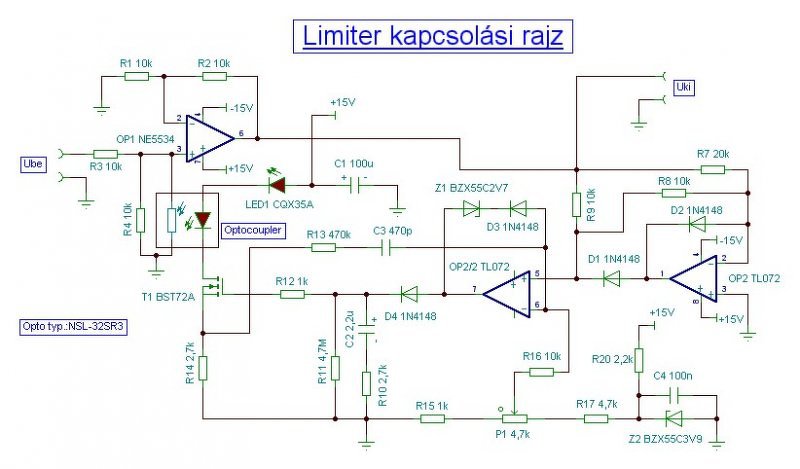

(#) Cannon hozzászólása Okt 11, 2019 /
Sziasztok! Egy limiter 4.7K potméterét szeretném kiváltani digitális potméterrel és esetleg kijelzővel. Egy kis segítségre lenne szükségem, hogy hogyan induljak el.

(#) proli007 válasza Cannon hozzászólására (») Okt 11, 2019 /
Hello! Először úgy hogy megmutatod a rajzot a kollégáknak, hogy tudják miről van szó a kiváltásnál. Másodsorban pedig részletezed az elképzelésedet, mit is szeretnél kijelezni..
(#) Cannon válasza proli007 hozzászólására (») Okt 11, 2019 /
A kapcsolásban a 4.7k potmétert szeretném kiváltani ami a thresholdot módosítja. A kijelzőn ennek az értékét jeleníteném meg dB-ben. Utóbbi ráér, először az elsővel próbálkoznék meg.
(#) proli007 válasza Cannon hozzászólására (») Okt 11, 2019 / 1
Én ugyan nem ismerem a digit potikat, de mivel itt egyenfeszültség beállításáról van szó, és a kívánt 375mV..2,14V tartomány belefér az IC tápfeszültségébe, megoldható a digit potival a szabályozása. A kijelzésnél pedig nem tudom milyen viszonyban van az egyenfeszültség a dB logaritmikus skálájával. Esetleg megoldható egy LM3915 logaritmikus jelzésével, ha Led-sor megfelelő és nem számszerűen kívánod megjeleníteni. Ha mégis, akkor mikrokontrollert kell használni, mert számolgatni kell, vagy táblázatot használni interpolációval. De ez nem az én asztalom..
(#) Cannon válasza proli007 hozzászólására (») Okt 12, 2019 /
Milyen ICt ajánlanál a digit potihoz?
(#) Massawa válasza Cannon hozzászólására (») Okt 12, 2019 /
Probáltad már a DS1669-t, ma elég sok berendezésben ez van.
