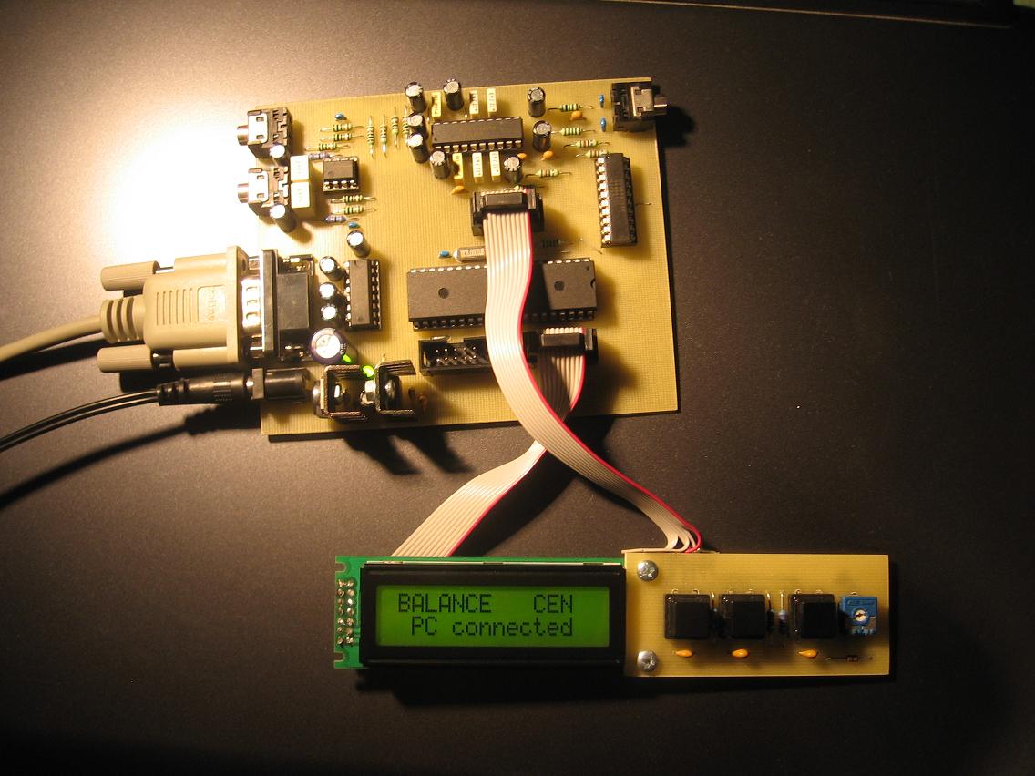

Pont témába vágó, ezért megmutatnám az első mikrokontrolleres fejlesztésemet. Ez egy digitális hangerő-, és hangszínszabályozó áramkör. A kapcsolás alapja az LM1036-os IC, ehhez illesztettem a DS1844-est ami tulajdonképpen 4 független digitális potméter. Egy Atmega16 vezérli az LCD és a potmétert, egy gombbal lehet az üzemmódokat választani, a másik kettővel az értékeket növelni/csökkenteni. A beállítások elmenthetőek az EEPROMba, így a következő bekapcsoláskor ezek "töltődnek" vissza. A gombokon kívül számítógéppel is vezérlehető az áramkör RS232 porton keresztül.

Én az enyémet egy egyetemi tárgy vizsgájára készítettem, nem szántam beépítésre, de kitudja. Nem is vettem elő már vagy három hónapja, csak most, hogy lefényképezzem. Akkor tökéletesen működött, de most néha lefagy. Érdekes, csak akkor ha nyomógombról működtetem, soros porton jól működik, nem tudom álltában mi lett vele . Sajnos a kontrollerhez sem tudok kapcsolódni... majd egyszer még előveszem.

Nagyon szép a kapcsolásod, érdemes lenne előszedned!
(#) gery25 válasza vicsys hozzászólására (») Aug 23, 2009 /
Köszönöm a dicséretet , ha időm engedi biztosan kiderítem mitől fagy néha. Lehet hogy átépítem rotary encoderesre...
A tiéd is nagyon szuper. Írtad, hogy még kísérletezel. Mi a probléma még vele?
(#) gb197 válasza gery25 hozzászólására (») Aug 23, 2009 /
Szép munka, ez tetszik, bár én egy két dolgot másképp oldottam volna meg. Pl. lm1036 kimaradt volna és helyette a TDA 7318 –as ict használnám , mert ez közvetlen I2C buszon hajtható és aránylag jók az analóg paraméterei.
A szoftverfejlesztés is saját munka ? Abban még nem vagyok nagyon kiművelve sajnos…

(#) gery25 válasza gb197 hozzászólására (») Aug 23, 2009 /
Helló!
Köszönöm. Mint már írtam nem beépítésre készítettem, így nem is volt lényeges a hangminőség. Igazából itt maga a mikroprocesszor a hangsúlyos, úgyértem a vezérlés, a szoftver stb. Ez volt az első processzoros áramköröm, rengeteget tanultam belőle. A szoftver teljes mértékben saját fejlesztés, c-ben írtam.

(#) gb197 válasza gery25 hozzászólására (») Aug 24, 2009 /
A szoftver nagyon király! Én is most tanulom c programozást, s ha sikerül, egy pikkel fogom vezérelni az egész erősítő működését. A hangerő szabályozó és a bement váltót szubminiatűr Takamishawa relék fogják kapcsolgatni.

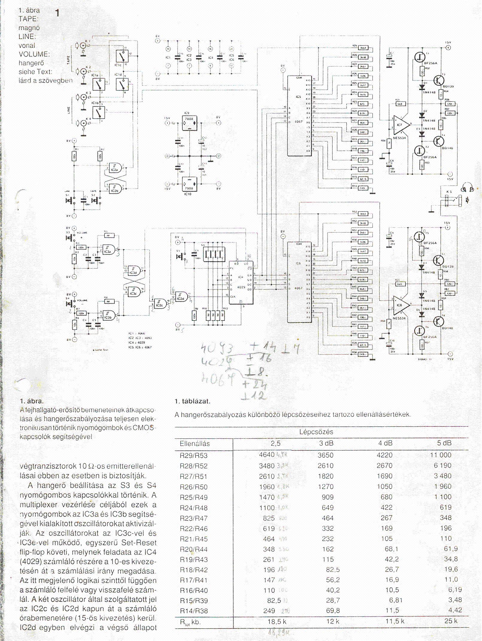

(#) szamóca hozzászólása Aug 26, 2009 /
Én anno építettem egy "alkatrésztemetőt", ami a saját korlátain belül jól működik, CMOS IC-kel, a füles meghajtó, bemenetválasztó elhagyásával.
(#) gb197 válasza szamóca hozzászólására (») Aug 26, 2009 /
Ez nem is olyan rossz kapcsolás, én is megépítettem. Nagy előnye, hogy a feszültségosztó bármilyen csillapításra kiszámítható + megduplázva az analóg kapcsolót, lehet 32 lépcsős is, az pedig már elegendő bőséggel.

(#) szamóca válasza banyaiakos hozzászólására (») Aug 26, 2009 /
Ott van a táblázatban jól láthatóan az ellenállássor. A rajzon a 2,5dB lépcsőzőhöz tartozó értéksor van beirkálva.

(#) L2773 válasza gabesz86 hozzászólására (») Okt 7, 2009 /
Itt javasolok megoldást (igaz, egy év késéssel...), ill. nekem is kérdéseim vannak.
Egy bináris számlálót akarok készíteni 40193N-nel és 4067-tel egy 16 lépcsős digitális potenciométerhez.
A kapcsolás amit kaptam a csatolmányokban látható. A 40193 QA, QB, QC, QD kimenetein adott bináris kódot a 4067 multiplexer/demultiplexer azonos bemenetein dolgozza fel, alakítja ellenállásfokozatokká. Az áramkör mono, sztereo-szinkron vezérléshez dupla érintkezős kapcsolókkal (gondolom...) egy párhuzamos áramkörrel adnak megoldást. Én digitális motor-fordulatszám szabályozóhoz akarom használni.
S1 és S2 kapcsolókkal számolok lefele ill. felfele.
Egyik kérdésem az volna, hogy S1 és S2 olyanok-e, hogy amikor nyomom a gombot akkor zárnak (vezet), vagy fordítva? Mert a Pdf adatlapok megvannak, de nem megfelelő IC ismeret, és (szakmai) angol hiányában ezt nem értettem meg pontosan.
