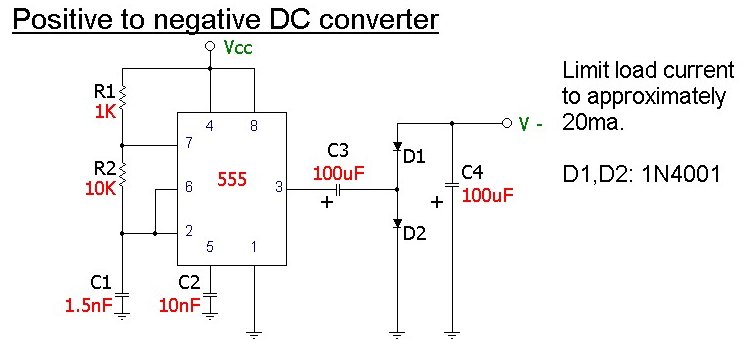

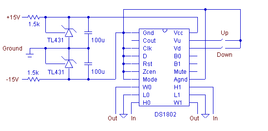

Lenne két kérdésem:
1. hogyan tudnék +/-2.5V-ot előállítani 12V-ból a DS1802 számára?
2. a B0 és B1 láb a balansz szabályzására való ugyan úgy nyomógombbal mint a hangerőnél, ugye? én így vettem ki az adatlapból (ds1802.pdf)

(#) szabi83 válasza denes44 hozzászólására (») Júl 22, 2008 /
2 db tl431 -el sztem menni fog

(#) denes44 válasza szabi83 hozzászólására (») Júl 22, 2008 /
Igen TL431 van a rajzon, viszont nekem nincs -12V-om, csak +12..
(#) szabi83 válasza denes44 hozzászólására (») Júl 23, 2008 /
:pirul: rajzot nem néztem meg..
-12V-ra 555 -s ict tudom elképzelni: Bővebben: Link
