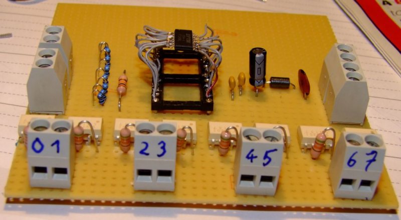

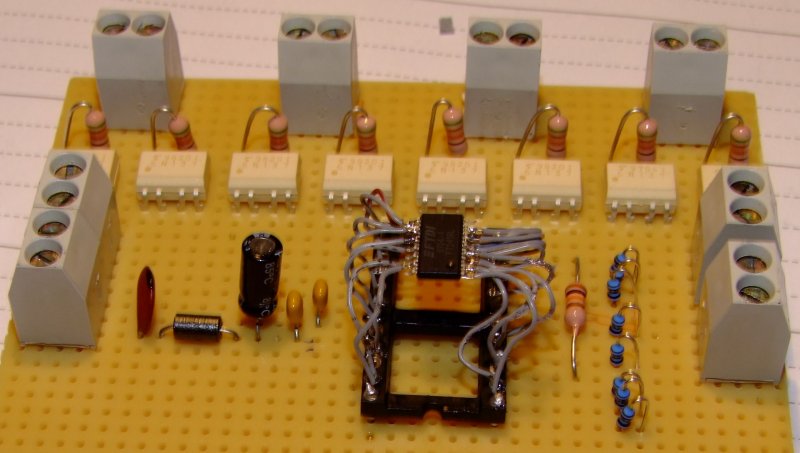

(#) instantwater hozzászólása Nov 10, 2008 /
KÉPEK
elvileg működik (még nem mértem ki). de a gép nem füstölt el amikor bedugtam
majd ha ráérek lesz rajz is. talán hétvége felé.
vagy szerdán.
jobboldalt 4 USB vezeték bemenet, bal oldalt 2x2 táp
1: X Volt konnektoros adapter (most jön. asszem 18 voltos)
2: 7805 tel 5V re stabilizált táp, ilen megy majd ki az IC k nek, az optoknál pedig majd a vezérlés megy ki.

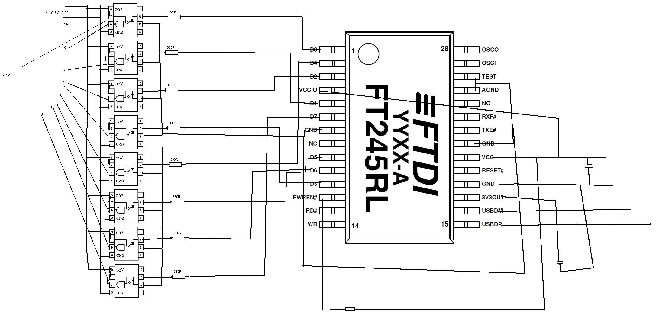

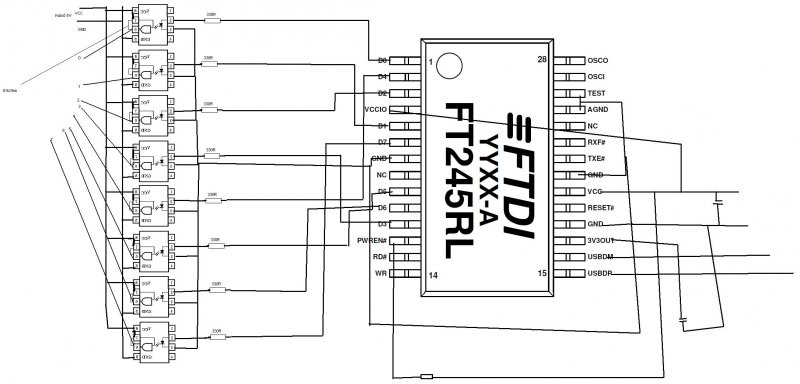

(#) instantwater válasza instantwater hozzászólására (») Nov 11, 2008 /
Itt van egy maszek kapcsolási rajz az optózott FT245 ről.
FT pontos bekötése: 21-dik oldal

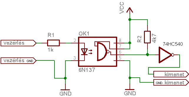

(#) instantwater hozzászólása Nov 13, 2008 /
6N317 bekötés.
a fent belinkelt, korábban csatolt bekötés szerint az opto kimenete és egy 74HC540 logikai inverter bemenete közé kell ellenállás?
hogy miért nem tudom eldönteni?
1:a magasat egy 51K-s ellenálláson keresztül kapja az inverter, így nem kell.
2:az alacsonyat az inverter direktbe kapja,így sztem kell.
tehát ezért vagyok tanácstalan
Köszi
(#) instantwater hozzászólása Nov 14, 2008 /
Légyszi válaszoljon aki tudja a megoldást.
Köszi

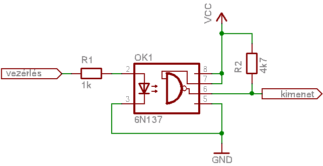

(#) _JANI_ válasza instantwater hozzászólására (») Nov 14, 2008 /
Nem kell semmi! :no:
Csak összekötöd a 6N137-es felhúzott kimenetét a 74HC540 megfelelő bemenetével...
[off] Lásb mellék... :yes:
(#) proli007 válasza instantwater hozzászólására (») Nov 14, 2008 /
Nem tudom, hogy Te hol látod az ellenállást az opto és a logikai IC között? Mert én nem látom.
Amit írsz, abban van logika, csak itt semmi értelme nincs. Ha az opto jelszintje H" azaz magas, akkor valóban a kimeneti ellenállása nagyobb az optónak, mint ha a tranyó húzza le "L". (51kohm esetében nagyságrendekkel)
De, ennek csak akkor van szerepe, ha nagy sebességet szeretnénk elérni az optoval. Ugyan is az opto és a föld között van egy parazita kondenzátor, ami a szerelésből és az eszközök kapacitásából áll. Gyors működés esetén, ezt a kondit kell minél gyorsabban tölteni-kisütni. Töltődni az 51kohm-on keresztül fog, kisülni, meg a nyitott tranyó kollektor-emitter átmeneti ekllenállásán keresztül, ami néhányszor 10ohm lehet. Így a jel fel és lefutó élének meredeksége (ideje) között, jelentős eltérés lehet.
Tehát gyors működés esetén, a kollektor ellenállást csökkenteni kell, az ésszerűség (és a tranyó terhelhetőségének) határáig.
Nézzél meg egy adatlapot, ahol a digitális kimenet fel és lefutó élét határozzák meg, illetve a maximális terhelő kapacitást adják meg. Akkor világossá válik a dolog.
Hogy mi a gyors és a lassú? Arra választ ad az opto adatlapja, valamint az, hogy a fel és lefutó él idejének illik 5..10-szer kisebbnek lenni, mint az átvinni kívánt impulzus szélessége. T=R*C
(Egyébként vicces, hogy a rajzon, 4,7kohm-os ellenállás van és Kobold már többször leírta, hogy az biztos megfelelő, de Te mereven ragaszkodsz a boltban kapott 51kohm-hoz. Ha az ember készít valamit, nem egy nagy gáz, ha néhány ellenállása van pluszban otthon, főleg, ha kísérleti jellegű a dolog.)
üdv! proli007

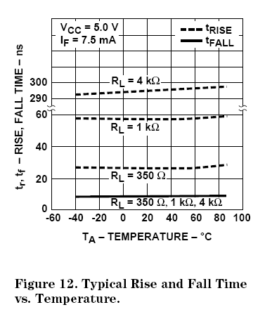

A sebesség igényedet magadnak kell eldöntened. (Mert nem is tudom követni az okfejtésed)
De a katalógus lapot, át nézhetted volna.
- A kimenet árama magas kimeneti szintnél, akár 100uA
- Szó nincs 100kohm-os ellenállásról, maximum 4kohm.
- A fel és lefutási időt, láthatóan befolyásolja a kollektor ellenállás
- 15pF szórt kapacitásnál, és 350ohm ellenállásnál, akár 100ns is lehet a válaszidő
üdv! proli007

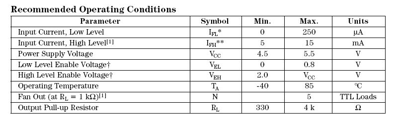

(#) instantwater válasza proli007 hozzászólására (») Nov 14, 2008 /
a 3adik képen min 330 max 4K az ellenállás.de akkor mért írtatok legelőször 4,7K sat???? meglátjuk műxik e így is. ha nem, kicseréjük 330-1k re.
Azt ne feledd, hogy a 6N137, kimondottan gyors optónak készült. Tehát ha szükségtelen a magas sebesség, akkor nyugodtan lehet 4,7kohm. Amiket kiemeltem az adatlapról, azok a szélsőséges helyzetet mutatják.
De tervezni az igények és a garantált paraméterek szerint kell, minden esetben. (Láthatod, hogy ennek az egyszerű IC-nek, sem három sor az adatlapja.)
üdv! proli007
igen tudom. 10 megát bír. majd meglátjuk a vallatásnál mit bír.
(#) instantwater hozzászólása Nov 15, 2008 /
nekem ez az adatlap van meg róla amit csatoltam, ugyanis nekem Toshiba gyártmányú 6N137 em van és annak az adatlapjavan meg értelemszerűen. Nem tudom hogy te honnan szedted az adatlapot, de ebben nincs megadva ilyen ellenállás tartomány adat.
6N317.pdf
(#) proli007 válasza instantwater hozzászólására (») Nov 16, 2008 /
Tudtommal, ez az IC eredetileg HP gyártmányú, ami ma Agilent névre hallgat (megvették, mint mindent) Azért a karakterisztikákban ott van a 4kohm!
üdv! proli007
