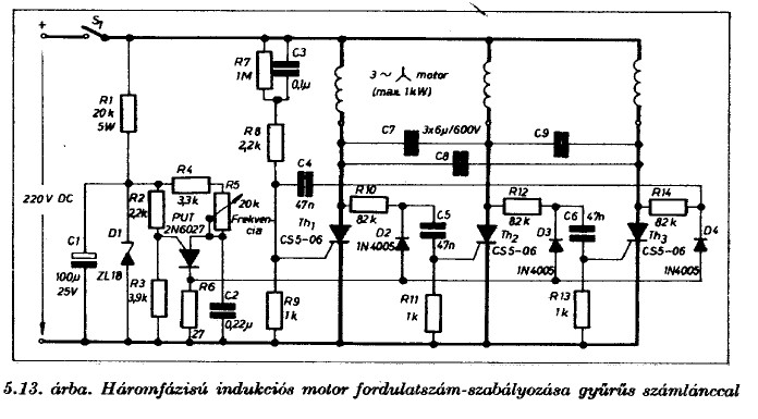

Találtam egy régi kapcsolást mit gondoltok működne ez 12-24 volton is?
(#) fongab válasza miselino52 hozzászólására (») Ápr 19, 2011 /
A kapcsolás amit ide tettél 12V ról biztos nem. Van az elején egy D1 alkatrész ami a vezérlésnek határolja le a tápot 18V ra. Igaz a R1 ellenállást is a ~24 V hoz kell igazítani.

(#) pucuka válasza miselino52 hozzászólására (») Ápr 19, 2011 /
Papírforma szerint minden valószínűség szerint működhetne. Néhány alkatrész értékét valószínűleg változtatni kellene, pl. a fázistekercs kondikét, az R10, 12, 14 értékét. Újra kellene számolni az R7, 8, 9 osztó értékét, az R7 elmaradhat. 24 V -ig a tápellátó zéner, és az ellenállása elmaradhat, az UJT 40 V -ot bír, és ha 18 V helyett 24 V -ot kapna, az nem nagy gond.
fongab: a táp, az DC, a tirisztorokat a rezonáns kör a motortekercs, fáziskondi oltogatja ki.
(#) miselino52 válasza pucuka hozzászólására (») Ápr 19, 2011 /
Köszi a jó tanácsot szívesen fogadnák másoktól is valami ilyen egyszerű kapcsolást. Arra pedig válaszoltál is ami nekem is kérdés lett volna, hogy a tirisztort hogyan oltjuk ki.

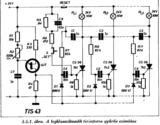

Nézzétek mit találtam egy régi RT- évkönyvbe, egy kérdésem lenne hozzátok amennyiben az ohmos fogyasztókat kicserélem esetleg a motor(generátor)tekercseire akkor ez egy működőképes kapcsolásnak lehetne nevezni?
Valami zavaró visszahatása nem lesz az induktív elemeknek?
Köszi.
