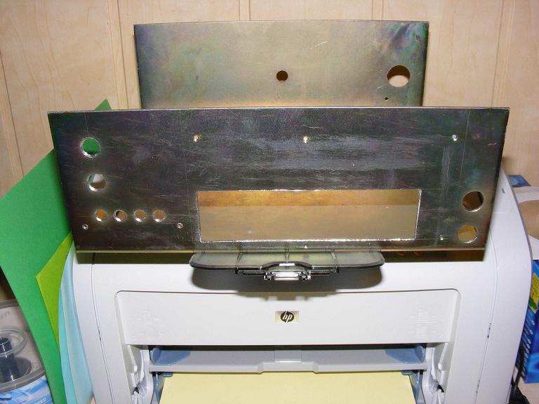

Azért ma meghajlítottam a leendő VF3 dobozának U profilú alakját, ronggyal védve, 2mm vaslemezből,"tradicionálisan,"két szögvas a satuban, gumikalapácsos ütlegeléssel.
Az élhajlító gépet meg meghagyom a profiknak.

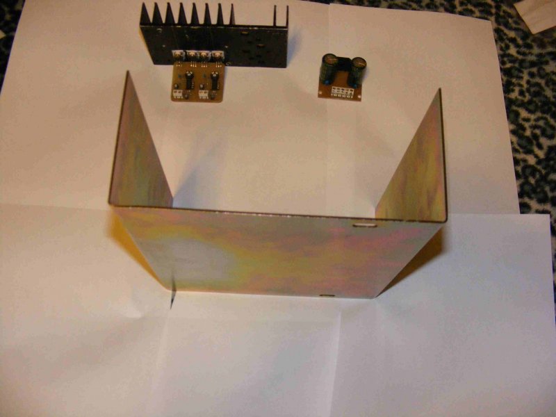

Üdv! Egy variáció a PC-táp burkolatának hasznosítására...
(#) zenetom válasza Medve hozzászólására (») Dec 12, 2008 /
Az előlap miből van?
Amugy szép!
(#) Medve válasza zenetom hozzászólására (») Dec 12, 2008 /
Köszi, csupasz nyáklemez, ragasztóstifttel megsimogattam, a printelt papírt rátettem, meg rá egy átlátszó öntapadó fólia. A sarka jön fel egy kissé, érdemes lekerekíteni. Meg látszik az előlap éle, így majd megpróbálom a papírt visszahajtani a hátuljára. De a sarokkal így is gondba leszek.
Nem mindegy a táp márkája, a CODEGEN-nek pl szép, pontos burkolata van.

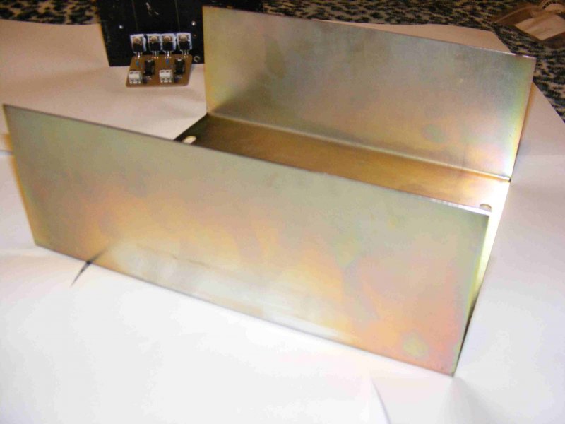

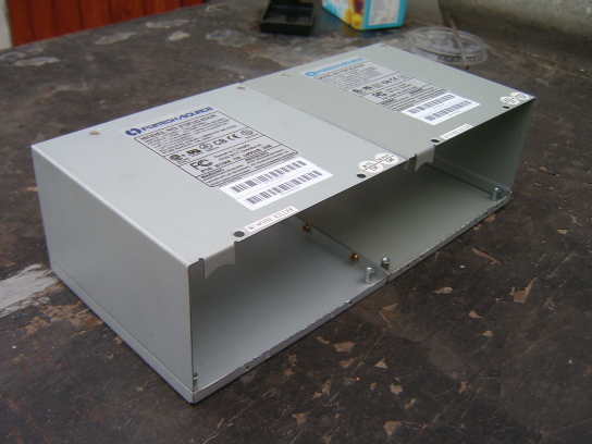

Üdv! Még egy variáció a PC-táp burkolatának hasznosítására. Ha egy kicsinek bizonyul, összecsavarozhatunk kettőt, vagy többet is. Mint látható az alsó részekből itt is az elejét vágtam le, a felső részeknek pedig az ellentétes oldaluk hiányzik, de meghagytam egy 5mm-es peremet. Alul-felül 3-3 csavar fogja őket össze. Az előlap, és a szerelési alaplemez nélkül is elég merev. A "szimpla" doboznál nem említettem, hogy az előlap egyik felcsavarozási módja az, hogy veszünk a papírboltból (?) a számolás oktatáshoz (?) használt színes 1*1*x cm-es műanyag négyzet alapú hasábokat. Ezt kifúrva az előlap tetejére rögzítjük belülről, az igy kialakult, az előlap felületére merőleges síkhoz már könnyen rögzíthető a PC-táb felső burkolata. Egy fotó egyszerűbb lett volna erről...
(#) Frankye válasza Medve hozzászólására (») Dec 16, 2008 /
Ötletes megoldás! A két doboz egybeszerkesztése tetszik, de ami igazán megragadta a fantáziák, az a műanyag rudak kérdése! Tetszik az elgondolás!
(#) Medve válasza Frankye hozzászólására (») Dec 16, 2008 /
Köszi, csak egy módszer a sok közül. Nekem ez volt. Lehetne még nyilván lemezből hajlítani, vagy vastagabb bakelit lemezből vágva, ami van otthon. Ám lelki szemeim előtt megjelent valami: Ezeket az egyforma, illetve egymásnak egésszámú többszörösével megegyező méretű dobozokat nagyszerűen egymásra, ill egymás mellé lehet pakolni, kiképezve igy egy variálható műszerfalat. Csak a jó kapcsolatról kell még gondoskodni. Például a doboz tetejére négy gyűrűt rögzíteni, amibe a fölötte lévő doboz aljából kilógó hengeres fejű csavar feje illeszkedik. Mint régen a HiFi-tornyoknál.
Hm! Nem elvetendő ötlet! Ha valaki otthonosan mozog a fémmegmunkálás terén, az vállalkozhat esetleg bemélyedések készítésére a doboz tetején, a másikra meg gumilábat szerelve csúszásmentes, és pozicionált elhelyezés lehetséges.
Na látod, ez eszembe sem jutott, egyszerűen csak ki kell fúrni a tetejét, amibe a csavarfej-lábak beleesnek Az elsőre amúgy -lábként- szintén boltban kapható öntapadó filckorongokat ragasztottam.

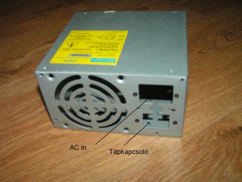

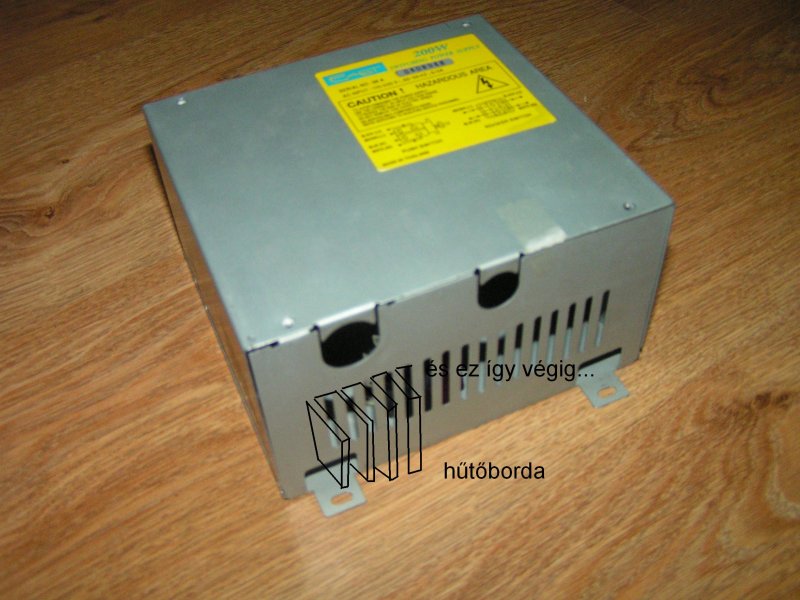

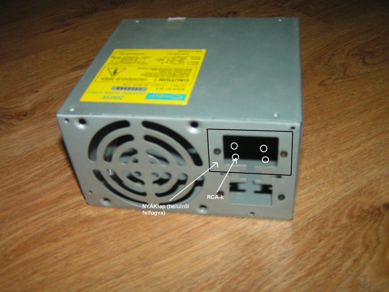

Van egy problémám és úgy gondoltam a legjobb lesz ha itt teszem fel a kérdésemet, Nektek. Szóval a helyzet a következő: hamarosan megépítésre kerül két db. TDA2030-as végfokom és úgy gondoltam, hogy a trafóval együtt nagyjából beférne az egész egy régi ATX táp dobozába...Ez így elsőre jó ötletnek tűnt, mert van üres tápdobozom, de félek, hogy gerjedni fognak majd a dolgok ennyire összezsúfolva, főleg, hogy a táp doboza fémből van és a trafó is elég közel lesz a végfokhoz!
A kérdésem a következő: ha tényleg ez lesz majd a probléma, akkor, hogy tudom megoldani a dolgot gerjedésmentesen?
Előre is kösz, várom a válaszokat, üdv: Abu. :kalap:
(#) szamóca válasza Abukodonozo hozzászólására (») Jan 3, 2009 /
Ha a trafó nagyon megszórja az áramkört, próbálkozhatsz >0,7mm vaslemezzel leárnyékolni. Toroid trafót használni előnyösebb ide ezen oknál fogva.
(#) Abukodonozo válasza szamóca hozzászólására (») Jan 3, 2009 /
Kösz a gyors választ! A vaslemezes verzió jól hangzik! Még egy kérdés: a csatlakozók helyét sima fúróval fúrhatom, úgy értem, ha előbb megpontozom, hogy a fúró el ne csússzon úgy jó lesz?
(#) Abukodonozo válasza (Felhasználó 13571) hozzászólására (») Jan 3, 2009 /
Szia! Látom a lyukakat, de én úgy gondoltam, hogy RCA csatikat használok majd (elég szépeket lehet nálunk kapni...) és a lyukakat nekik majd kifúrom valahol. Mellékeltem egy pár képet amin a doboz látható és megpróbáltam berajzolni az ''elgondolásomat''!
A legjobb ha lépcsős lemezfórót használsz. :yes: A csigafúrókkal nem tudsz olyan eredményt elérni mint ezekkel.
Kösz! A csatiknak fúrok egy-egy lyukat valahol...

(#) Abukodonozo válasza szamóca hozzászólására (») Jan 4, 2009 /
Szép doboz! Kemény munka lehetett azt így megmunkálni...de szerencsére nekem is van egy ötletem. Úgy gondoltam el, hogy a régi tápcsatlakozók egyikének a helyére belülről ráfogok egy nyáklapot, amit kifúrok négy helyen és az RCA-k oda kerülnek. A nyáklap itt azért jó, mert egyszerűbb kifúrni...úgy tervezem, hogy az egész doboz feketére lesz lefújva, azóta le lett tisztítva, remélem jól mutat majd!
Na, itt az ötlet:
