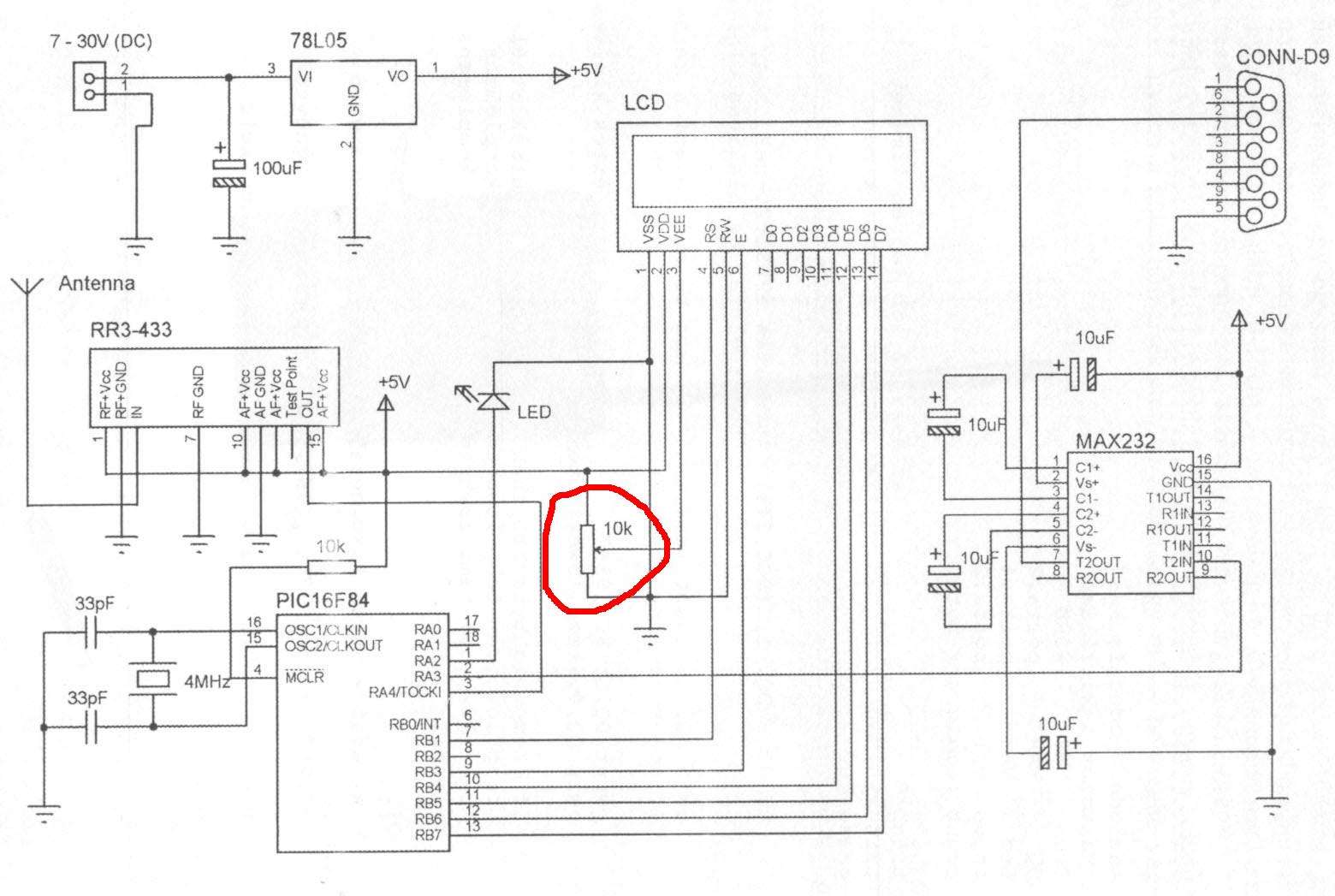

Szeretnék hőmérsékletmérést megvalósítani DS1820-al, melyet Pic16F628A-al vezérelnék, majd RF adó-vevő-n keresztül RS232-n át PC-be.

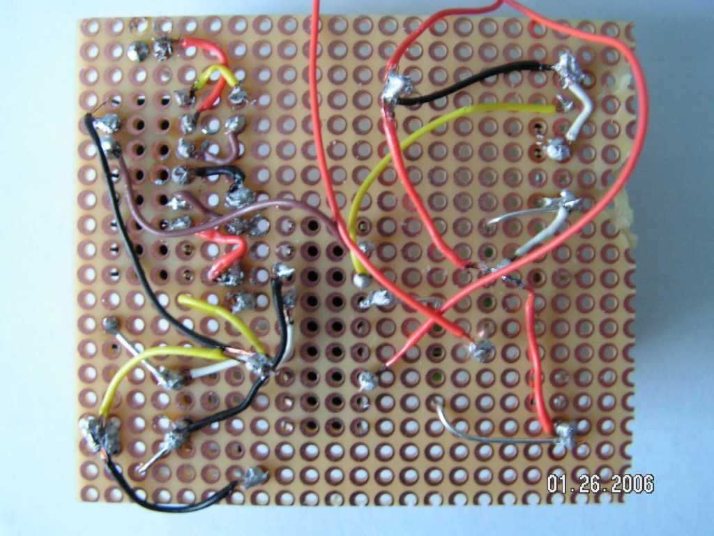

Összeraktam az adót és a vevőt is már majdnem, viszont egy dolgot nem értek. Az adó nyákon lévő lednek, nem tudom, hogy mikor kéne jeleznie. 9V-os elemről beüzemeltem, de nem ég.
Még egy dolog lenne: A nyákterven a föld jele a negatívat jelöli ugye?

(#) Manyoc válasza (») Jan 26, 2006 /
A föld az elem negatív pólusát jelenti.
A led addig világít, míg kűldi a mért értéket.
Ez kb 3-4 másodpercenként be kell hogy következzen egy pillanatra.

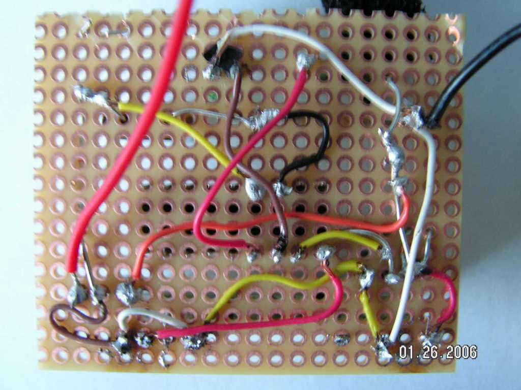

Szerinted működhet, ha a mellékelt ábra szerinti módon tákolom össze?
Az igazság az, ennél jobban egyszerüen nem tudom... csak ha nyákot marnék, olyat meg még nem csináltam és már időm sincsen rá, mivel jan.31-ig erre kapok jegyet...
Köszi szépen
Péter
(#) Manyoc válasza PeteN hozzászólására (») Jan 26, 2006 /
Csak egy pillantast vetettem a képekre, az adónál nem tetted rá a PICre a tápot. Nézd meg egy lábkiosztást. 628-as és 84-es lábkiosztása ugyanaz.
(#) PeteN válasza Manyoc hozzászólására (») Jan 26, 2006 /
Elvileg a 4,7K-s ellenállás lábára kötöttem, de elenőrzöm mégegyszer...
Abban tudnál még segítni, hogy a vevő oldalon a csatolt fileban a pirossal jelölt ellenállásbekötés mit jelent?
Nem értem, hiszen csak két lába van...esetleg mindkettőre kell kötni...?
Köszönöm szépen megértésedet Manyóc!
Péter
(#) vicsys válasza PeteN hozzászólására (») Jan 26, 2006 /
az egy potméter ami a kijelző kontrasztbeállításához kell

Köszi Vicsys! Mivel azt nem vettem, esetleg kihagyhatom? Működik még attól a kütyü?

Sajna muszály beletenni! Ha nem tudod a kontrasztot változtatni, előfordulhat, hogy nem látsz semmit vagy csak fekete kockákat...

(#) mspike válasza PeteN hozzászólására (») Jan 27, 2006 /
Szerintem fényképezd le, sok szögből, jó minőségben, mutasd meg a progit amivel fut és segítünk itt, ha helyetted csinálják meg nem fogsz annyira örülni neki...
