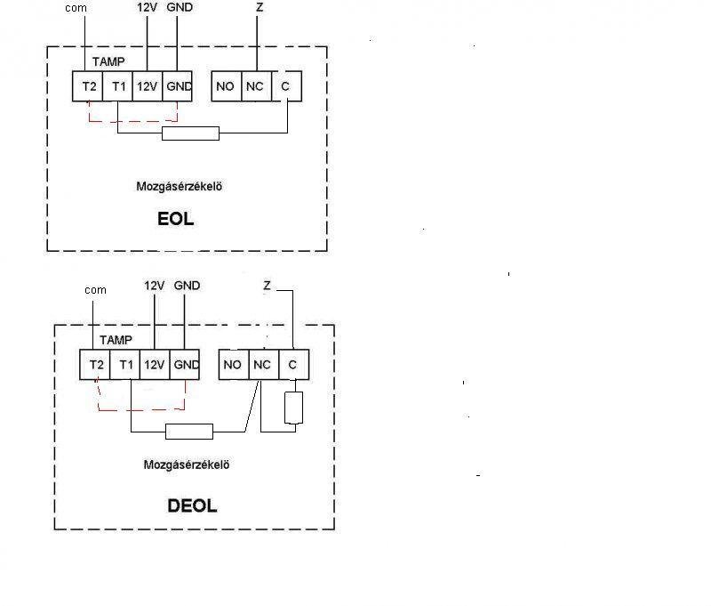

DSC 1864 kozponthoz szeretnek LC100 mozgaserzekeloket kotni. A falban 6 eres arnyekolt kabel fut.
A problema az, hogy akusztikus erzekelo is kellene 2 helyre, de kabelt mar nem tudok a falba tenni (egyszeruen). Meg lehet oldani szakszeruen, hogy egy kabelt hasznal a mozgaserzekelo es az akusztikus erzekelo? (magyarul eleg 3 er mindegyiknek?)
a masik, hogy olvastam, hogy fontos az arnyekolas bekotese is. ez szerintetek is lenyeges es mennyire szoktak ezt tenylegesen bekotni? (nem en csinalom, hanem szakember)
koszonom szepen elore is
(#) sunyeb válasza emts hozzászólására (») Márc 31, 2010 /
egy 6 eres kábelre 3 ill., akár négy érzékelőt is fel tudsz tenni, ha DEOL-t használsz. Ha csak sima EOL-t, akkor is megoldható a kettő. Ha szakember csinálja, akkor be fogja kötni az árnyékolást és igen, minden esetben javasolt bekötni.

Koszonom szepen a segitseget! Mi a DEOL es az EOL egyebkent? csak kivancsisagbol kerdem
(#) bright válasza emts hozzászólására (») Márc 31, 2010 /
egy illetve kettő db ellenállás. a zónakőrben
(#) widi válasza sunyeb hozzászólására (») Márc 31, 2010 /
EOL esetén miért csak kettő eszköz lehet hat eres kábel esetén? EOL és DEOL bekötésnél nem ugyanannyi érre van szükség?
Syn7h37ic által egy korábbi hozzászólásban mellékelt képe szerint megegyeznek az érszámok, így mindegy melyik bekötési módot alkalmazzák:
http://www.hobbielektronika.hu/forum/files/ce/ce43ee5b7ba18c25f3f87...5a.jpg
(#) pilota válasza widi hozzászólására (») Márc 31, 2010 /
Az említett rajzon valóban 4 eres bekötéseket (vagy 3...) láthatunk, de csak a DEOL (DOUBLE END OF LINE) teljes értékű megoldás. Az EOL (END OF LINE) megoldás a rajzon csak felhasználja az érzékelő szabotázs kört (TAMP), de valójában csak élesített állapotban jelezne... Hatástalan állapotban büntetlenül lehetne szétszedni az érzékelőt, ami egyébként nem megengedhető, az megint más tészta, hogy néha jobb híjján ilyet csinál(-hat) az ember...
Klasszikusan hat eres vezeték esetén a GND-t (COM) felhasználva lehetne 2 érzékelőt, vagy max 3-at bekötni, ha a szabotázs kör is pont onnan lenne elindítva, az ugyanis átmenősben elvesz 2 eret...
Deolnál szintén felhasználva a GND-t (COM) viszont 4 érzékelőt is lehetne üzemeltetni teljes értéküen, hiszen hatástalanított állapotban mindegyiknek saját önálló szabotázsa is van, ami élesített állapotban hangos, DSC-nél hatástalanított állapotban csak csipogással jelez. Ezen a két éren a riasztó még azt is megállapítja, hogy szakadás vagy rövidzár történt, nem csak nyitott vagy nyugalomban az adott érzékelő. Nem utolsó sorban pedig könnyebb a hibakeresés, javítás, hiszen bármit teszünk, az amúgy is csak azt az adott érzékelőt érinti...
A 4 vezetékes Eol nem túl gazdaságos (vezetékileg) és fejlett, védelmi szempontból gyenge megoldás. A központ nem bírja megkülömböztetni, hogy szétszedték az érzékelőt, vagy csak érzékelt, esetleg mindkettő egyszerre...
A szabotázs kör a központ egy további zónabemenetét veszi igénybe és az többnyire az objektum összes érzékelőjén végigvezet. No ekkor már egy kisebb rendszernél is nehéz megtalálni mi a hiba... Ha lehet használatát érdemes kerülni...
(#) widi válasza pilota hozzászólására (») Ápr 1, 2010 /
Köszi a teljeskörű választ!
Magyarul én csak azt állítottam, hogy ha a kép szerint kötjük be az érkékelőt, akkor mindkét esetben a hateres kábelen elmegy akár három, vagy a GND és COM egy éren való használata esetén négy érzékelő is.
Ismétlem a kép szerinti bekötésnél, amikor EOL esetén nincskülön szabotázs kör. Ha itt csinálunk külön szabotázs kört, akkor az egyértelműen elvesz egy eret, vagy érpárt, attól függően, hogy egy közös szabotázszónát vagy érzékelőnkénti szabotázszónát alkalmazunk.
Mindenesetre azért ha lehet választani szerintem inkább minenféle szempontból a DEOL :yes:
