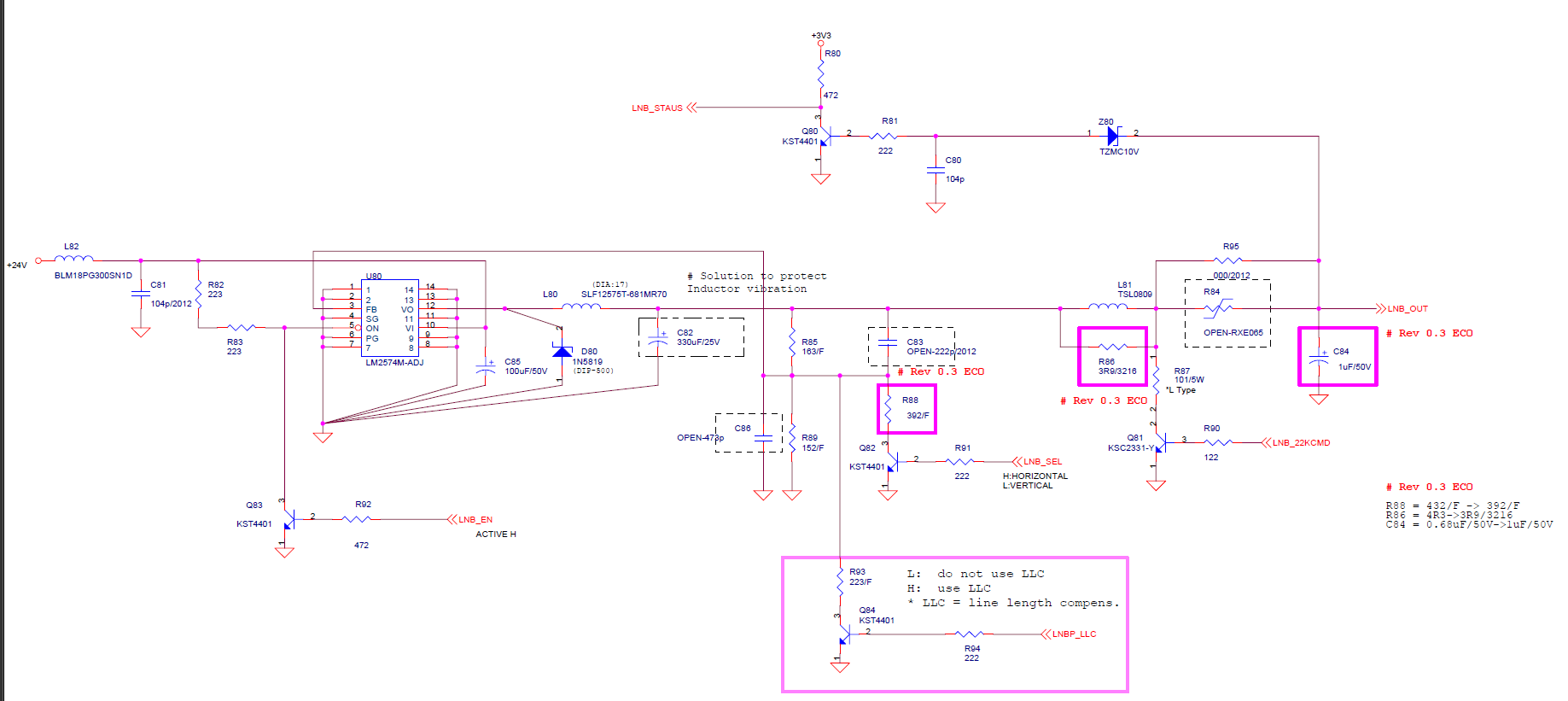

(#) Joseppe210 válasza kadarist hozzászólására (») Júl 12, 2010 /
A táp egy külön panelon van, mint a dvd lejátszókon.
de azt már ellenőriztem. a tápegységböl, minden kimeneten az a feszültég van ami a csatlakozó mellé a panelra van írva,
És szerinted az lmb vevő rész mellett mi az a kék négyzet izé? Kondi?
(#) kadarist válasza Joseppe210 hozzászólására (») Júl 12, 2010 / 1
Az a kék izé a fejváltó relé. Kövesd végig a polárváltó feszültségek útját a "Power Control" rajz alapján.
Az ami a horizontális és a vertikális polarizációt váltja?
A relé nem a polarizációt váltja, de itt kerül a rendszerbe a fejtáp is(VCC1, VCC2). Nézd meg a "Channel Part" rajzot (első kapcsolási rajz a dokumentumban).

Ez egy kis hűtőfelületes IC. Ott kellene lenni az alaplapon, mert a rajzon a tuneren (TN1) kívül van ábrázolva.
(#) Joseppe210 válasza kadarist hozzászólására (») Júl 13, 2010 /
Akkor azt hiszem megvan hogy miben nem stimmel, a rajz az 5400-asé az 5300 ashoz képest.
Ilyen ic-t sehol sem látok. A tuner környékén csak egy tranzisztor vagy fat van hűtve az is csak ónozva van az alaplapra.Mindenféleképpen keresnem kell akkor eg vaci 5300 -ashoz való dokut.
Vagy pedig, meg kellene keressem a tuneren a fej tápokat mert viszonylag könnyen mérhető, és kiderül hogy a tunernek ezen részéhez eljön e az áram.
Egy ilyen van benne egy fesz regulátor. Elvileg akkor ez állítja be a voltot az lnb-nek.
Megyek és mérek.

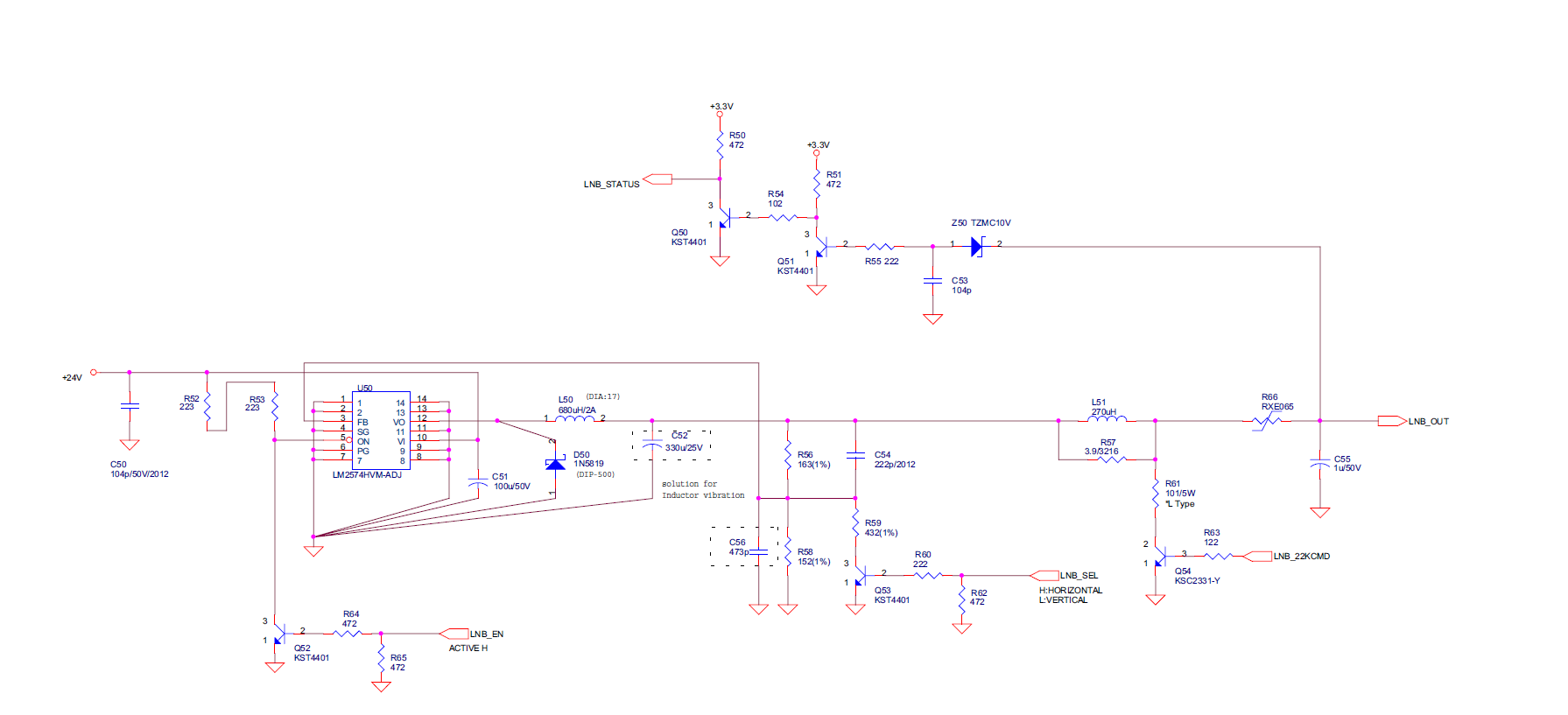

na azt hiszem sikerült megtalálni a hozzá tartozó táp rajzot
Legalábbis a feszstab típusa stimmel.
lm2574m
Legjobb az lenne ha találnék valahol egy sd 1228l-.mk3 tuner bekötést. mert a jelen rajzon sd1228la. mk2 van

Az a baj, hogy azt látom, hogy a 12 kimeneten kijön a 14,2v 2 ellenálláson keresztül a relébe megy, utána meg már elvilag az lmb kimenetén kellene legyen. A relékattan ugyan de megnézem hogy átad e .
(#) kadarist válasza Joseppe210 hozzászólására (») Júl 13, 2010 / 1
Az R84-et ellenőrizd.
Nem sokszor találkoztam ilyen alkatrésszel. Szégyenszemre meg kell kérdeznem, hogy mi az.(r84)
Relét ellenőriztem azt a kéket a tuner mellett. Jónak tünik.
Ellenállás. Ott van a rajzon. Addig elmegy a feszültség? A C82 szűrőkondin mekkora feszültség van? Az IC 12-es kivezetésén ne nagyon méricskélj, mert ott még bőven vannak nagyfrekis impulzusok.
c-82-n 14,2V van
Tovább, az L81-en... Az LNB OUT hová megy?

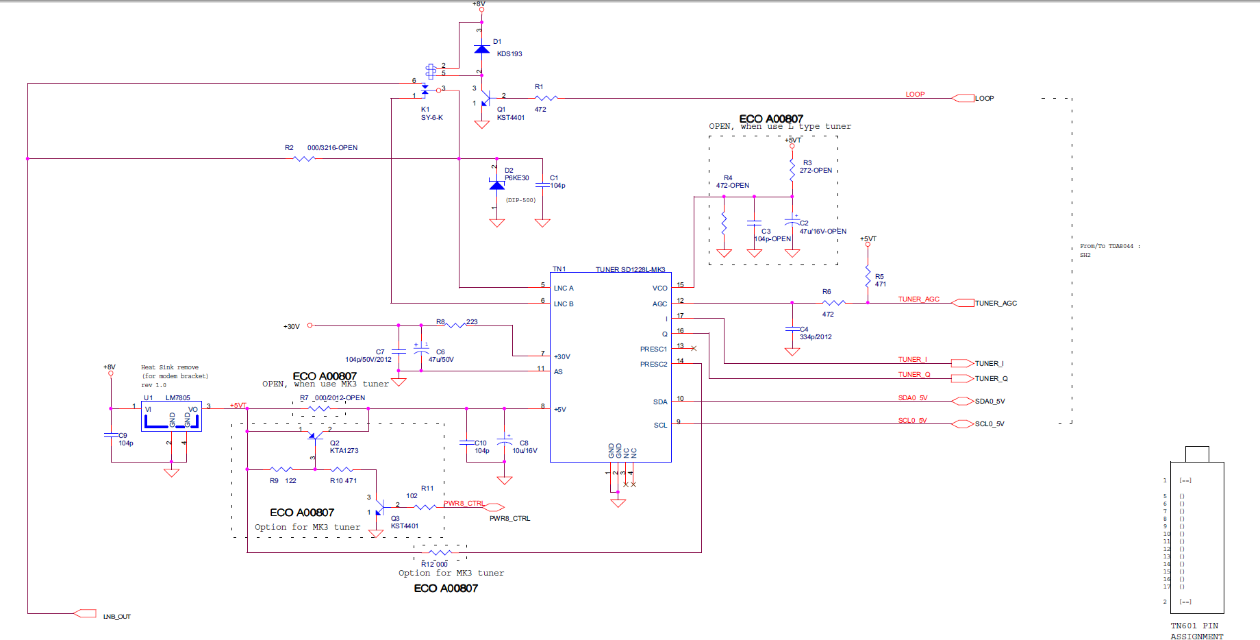

na alakul a tunerbe belemegy a 14,2 v. Végigjátszottam.
(#) Joseppe210 válasza Joseppe210 hozzászólására (») Júl 13, 2010 /
Mondjuk a relét nem látom a rajzon de mindegy, a relé kapcsolása után megjelenik a készülék hátlapjához képest az első lábán a tunernek a 14,2 v
Most már csak valami olyan rajz kell amiben bene van az sd1228lmk3 tuner..keresem szerintem lesz.
Azt nézd meg, hogy a tuner LNC1 és LNC2 lábai kapcsolatban vannak-e a koaxcsati középső kivezetésével.
Ha szakadást mérsz, akkor a tunerben van a szakadás.
Megvan a Hiba
Az lnb in középső kivezetésével volt a baj.
forrasztási hiba vagy kitört vagy a fene tudja- most fogom megnézni hogy a jellel hogy állunk majd, mert eddig ugye nem volt.
