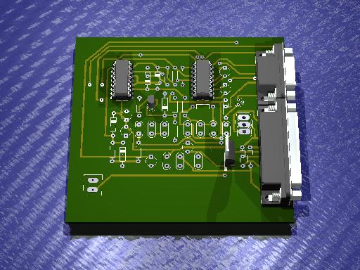

Mellesleg az elsőből ez lett (kicsit körülnyírtam), a második már hibás.

(#) user hozzászólása Okt 20, 2008 /
Egy kérdés.
Az Eagle-ben szeretnék megrajzolni egy kapcsolást, ami részben sikerült is. Olvastam az egyik topikban, hogy lehet csinálni 3d modellt is. El is készítettem,de a kirajzolás nem sikerült túl jól, ahogy a képen is látszik.
Ez mitől lehet?
Az eagle 4.16-os van fent és nyilván feltettem a pov-ray-t és az eagle3d is. A telepítésnél az eagle3d-t az eagle-4.16r2\ulp könyvtárba tettem, az alkatrészeknek létrehoztam egy "img" nevű könyvtárat.
Tud valaki ebben segíteni?
Előre is kösz.
(#) Frankye válasza user hozzászólására (») Okt 20, 2008 /
Ilyen hibát még nem is láttam!
Azokaz alkatrészek, amelyek csak "beültetési rajz"-ként jelentek meg, azért ilyenek, mert nem volt hozzájuk párosítva 3D-s kép. De hogy ilyen "lyukak" legynek a panelon?!
Valami miatt "átlátszó" színnel vannak rajzolva a vezetősávok, ahogy nézem...

(#) MPi-c válasza user hozzászólására (») Okt 20, 2008 /
Ha az alkatrészek közötti vezetősávokat "dimension" típusú vonalakkal húztad meg, akkor a "lyukakon" sem kell csodálkozni. Helyette használd a "top" vagy a "bottom" layer-t a board-szerkesztőben!

(#) niedziela válasza user hozzászólására (») Okt 20, 2008 /
Szia !
Nem onnan, az img könyvtárnak gyakorlatilag nincs szerepe, azok csak az alkatrészek képei.
Ne húzzál vezetősávokat, csak alkatrészeket tegyél le és azt próbáld 3D-ben megjeleníteni.
Akkor mit csinál ?
Nagyot lendítene ha a POV-RAY fájlt és azt a board fájlt csatolnád amivel szenvedsz. Ha másnál is ez a probléma van vele akkor tud segíteni, ha másnál jó akkor nálad van a hiba máshol.
A hiba irányát igy könnyebb lenne meghatározni !
Most nem vagyok otthon, de valaki küldhetne neked egy jó board fájlt és Pov-ray fájlt próbára.
Valószínűleg igy percek alatt megoldódna a probléma lényege.
Szia !
Hiba nálad lesz de nem az Eagle3D -vel mert jó szerintem a fájl (csatoltam)
CSatoltam egy zip fájlt is csomagold ki és a Pov-Ray-ben nyisd meg, azt kell látnod amit a rendele.jpg mutat.
Ha nem azt látod akkor a Pov-Ray, vagy video driver ...stb
