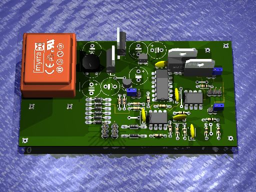

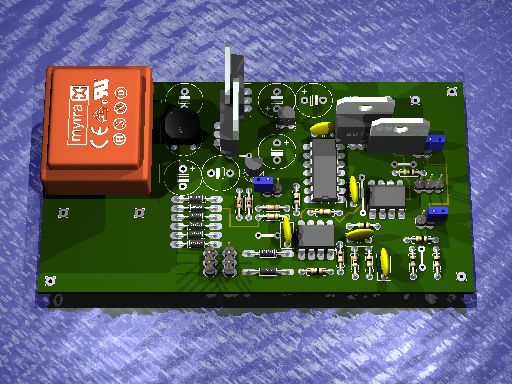

A méretbeli eltérés az alkatrészek megjelenítési hiányából adódik.
a 220kb -os fájlból hiányoznak az alkatrészekre vonatkozó bejegyzések.
Amit ahogy generálni tudtál a rendele.pov fájlból az jó volt.
(#) user válasza niedziela hozzászólására (») Okt 21, 2008 /
Tegnap szerintem Frankye kolléga rögtön vágta a választ, hogy azért ilyen a kép, mert nincs 3d-s párosítva az alkatrészhez.
Biztos vagy benne, hogy az img könyvtárnak semmi köze a rajzoláshoz?
Nekem nagyon úgy tűnik, hogy onnan veszi a képeket.
Én a library_images_1_05.zip(39 mega) tartalmát másoltam az img-be.
Ez van nálad is?
üdv.

(#) user válasza Attila86 hozzászólására (») Okt 21, 2008 /
Elfogadom,de akkor hol lehet párosítani képet az alkatrészhez?
Például egy 7805-höz?
Nálad kirajzolta a 7805-öt nem?
Azt a képet honnan vette?
Szerintem a telepítési könyvtáraink nem egyeznek meg.
üdv.
(#) user válasza user hozzászólására (») Okt 21, 2008 /
Bocs, Nálad sem rajzolta ki már látom....
(#) niedziela válasza user hozzászólására (») Okt 21, 2008 /
Saját alkatrész...ismeretlen alkatrészt bejelölni !
Már megy, időközben rájöttem hogyan gondolkodik a program. Köszönöm szépen a segítséget és köszönöm a Többieknek is.

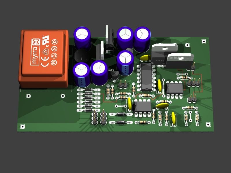

(#) dinokal hozzászólása Dec 15, 2008 /
Hi. Segítségeteket kérném. Van két alkatrész TR_SOT93 tokkal, amit jól jelenít meg a progi, és van kettő TR_TO220_S tokkal, amit dupla szélesen tesz ki.
Emiatt összeérnek az alkatrészek.
Ha mind a négyet egyformán TR_TO220_S vagy TR_SOT93 tokkal teszem ki, akkor mindegyik dupla széles.
Mi lehet a megoldás?
Előre is kösz, Dino.

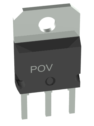

(#) niedziela válasza dinokal hozzászólására (») Dec 15, 2008 /
Gond a következő TR_SOT93 tokozásnak 5mm a lábtávolsága, a TR_TO220_S pedig 2,54mm.
A rajzodon nincs TR_SOT93 tokozási rajz, tehát ha ezt a tokozást használod akkor nem csoda ha összeérnek az alkatrészek.
Különbségeket lásd képek
Köszi szépen. Most sokkal jobb, bár még összeérnek az ic-k. A logók sajnos még mindég nem jelennek meg.

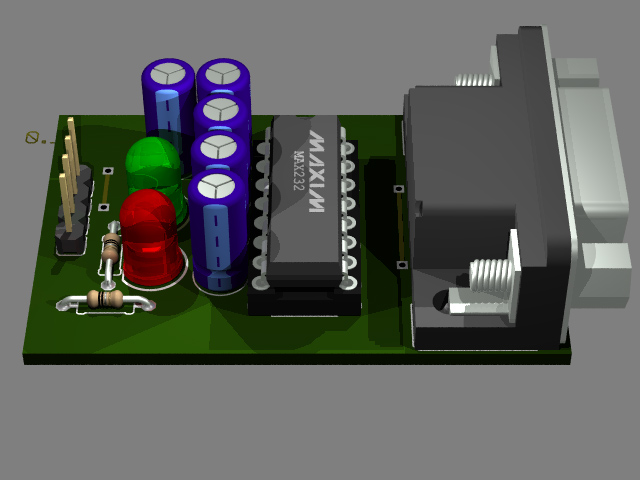

(#) G-Lex válasza dinokal hozzászólására (») Dec 15, 2008 /
Logókhoz azt hiszem telepíteni kell a betűkészletet ami az eagle3D könyvtárában van. eagle3d.ttf
IC-nek adj VALUE-t és akkor ír rá szöveget.
Ha az ic-nek adok egy akármilyen nevet, akkor azt kiírja.
Sajnos logót akkor sem tesz ki.
A pov fájlban benne van a logó, csak nem használja.

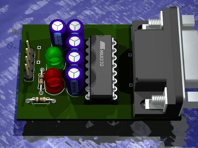

(#) G-Lex válasza dinokal hozzászólására (») Dec 16, 2008 /
Szia,
Valóban nem rakja ki a logót. csak SMD alkatrészekre.
Ez nem hiba. A kódban nincs is benne, hogy DIL tokra rakjon logót.
Én már elkezdtem dolgozni rajta Valamint folyamatban van még pár logó rászerkesztése (pl microchip )
Kép ízelítőnek lent. Ha ismertek valami bugot a progival kapcsolatban akkor sikítsatok és utánanézek. A kész verziót pedig publikálom
(#) mex válasza G-Lex hozzászólására (») Dec 16, 2008 /
Nemtudom észrevetted-e,a csatlakozó csavarjai balmenetesek.
(#) G-Lex válasza mex hozzászólására (») Dec 16, 2008 /
hehe! ez még nem tűnt fel
(#) MPi-c válasza G-Lex hozzászólására (») Dec 16, 2008 /
Egy csomó logó benne van ám, csak rá kell varázsolni az ic-re pl: PIC Atmel

(#) Attila86 válasza G-Lex hozzászólására (») Dec 16, 2008 /
„Ha ismertek valami bugot a progival kapcsolatban akkor sikítsatok és utánanézek.”
Sikítani azért nem fogok.
Bővebben: VIDEÓ
A gond az, hogy a trimmerek nem ugyan ott állnak az egyes képkockákon, hanem forognak! Miért van az, hogy a povray-ben minden egyes rendereléskor más-más pozícióban állnak a trimmerek? (A videót két fokonként elforgatott és renderelt képek összeillesztésével készítettem.)
Most nézem csak, a nyamvadt jútyúb nagyon lerontotta a videó minőségét, ezért itt van eredetiben:
Bővebben: ZIP
U.i.: Bár csak így értenék én is a 3D-s dolgokhoz... Az első dolgom az lenne hogy rajzolnék egy 13mm-es hétszegmenses kijelzőt...
(#) MPi-c válasza Attila86 hozzászólására (») Dec 16, 2008 /
Sorkapcsoknál is "pörögnek" a csavarok. Meg kellene nézni az alkatrészek makróját, lehet, hogy valami véletlenszámos pozíció beállítás van benne. Ezt én csak otthon tudnám megnézni...
És hétszegmens, de ez volt már.
(#) Attila86 válasza MPi-c hozzászólására (») Dec 16, 2008 /
Ja igen a csavarok is forognak, ezt elfelejtettem írni.
Tudom hogy készítettél hétszegmenses kijelzőt, de anno azt írtad hogy csak a színét változtattad meg. Nekem pedig egy 13mm-es kijelző kellene, mert az Eagle-ben 20mm-es van. (Ja és egy digites kellene.)
Erről a hozzászólásról van szó. A 3D dokumentációjánál lévő példa alapján csináltam a kettős kijelzőt. Most a méreteire nem emlékszem. Dupla vagy szimlpa kellene, meg milyen színben, (mondjuk kék?) ...
(#) G-Lex válasza MPi-c hozzászólására (») Dec 16, 2008 /
A csavarok random pozícióban vannak.
connector.inc fájl 36. sora.
rand(global_seed)*180
Ez helyett írj egy fix számot. Kipróbálni sajnos nem tudtam most, de 80% hogy itt a probléma
Mondjuk, engem nem zavart, de ezt sejtettem...
Majd este, otthon ránézek. Fixre állítva sorkapcsoknál minden csavar egyfelé fog nézni ...
