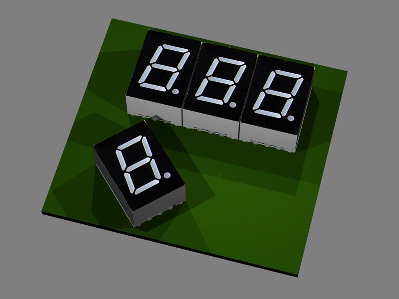

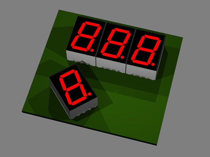

(#) MPi-c válasza Attila86 hozzászólására (») Dec 16, 2008 /
Vettem :kalap: Ez SA52-11GWA típusú kijelző, ha jól puskáztam. Nekilátok.
Ez első változat (a színek ezután jönnek):
Na tessék ezt megnézni:
(#) MPi-c válasza MPi-c hozzászólására (») Dec 16, 2008 /
Vagy feketében?
Megnézem ezt a foglalat kérdését is. Gyanítom, hogy csak úgy egyszerűen egy 1-est oda írva ahova kell még nem tesz alá foglalatot, főleg úgy, hogy ez kijelző user.inc-be készül.
(#) Attila86 válasza MPi-c hozzászólására (») Dec 16, 2008 /
Azta *****! :eek2:
Ezt meg hogy?! Azon felül hogy a színek teljesen valósak, még a szegmensek is döbbenetesen realisztikusak! Itt arra gondolok, hogy a szegmensek nem 1-1 hosszúkás szürke hatszögek, hanem a közepükön kicsit sötétebbek, ahogyan a valóságban is! Ugyanis itt a sötétebb rész alatt vannak a LED-ek.
De van egy tippem hogy hogyan csinálhattad; egy fotóról szerintem valahogyan 'ráhúztad' a textúrát a kijelző tetejére, mert látszik egy nagyon kicsi folt a kijelzők bal oldalának közepén, és ez az általad belinkelt képen látható mind a négy kijelzőn ott van. (Ergo nem a monitorom a koszos.)
Szerk.:
A fekete is marha jó lett! És most már biztosabb is vagyok benne hogy a textúrát húztad rá. Irtó szuper lett!
A titkot pontosan kitaláltad, börként húztam rá. A te képeidet használtam, nézd csak meg a karcolások, festékpöttyök ott vannak Ja és érdekes, hogy a fekete kijelzőkön kisebbek a karakterek...

(#) MPi-c válasza MPi-c hozzászólására (») Dec 17, 2008 /
Mellékelem a 7-szegmens kijelzőhöz szükséges fájlokat. A makrót az user.inc-be raktam, azt kell kicserélni vagy abba bemásolni.
Kétféle színű előlappal használható, amit a makróban - pl. pov-ray szerkesztőjében - lehet átírni.
A képeket az eagle "display-hp" lib-jében lévő HD-H101 jelő kijelzőjével készítettem. Ennek HDSP-M tokozására készült a "3dusrpac.dat" fájl-ba irandó sor, így ezt a tokozást alapból felismeri az Eagle3D.
A foglalat kérdése kicsit bonyolultabb (és nagyon nem is merültem bele). Kis ügyeskedéssel megoldható. Az eagel-ben fel kell rakni egy sima ic foglalatot a panelre és arra a kijelzőket. Ezután - az előlap beállításához hasonlóan a szerkesztőben - a makró végén alaphelyzetben megjegyzésbe tett sort kell "aktívvá" tenni. kijelzőt (megjegyzés per jeleit törölni) Ez fogja a kijelzőt megemelni.
