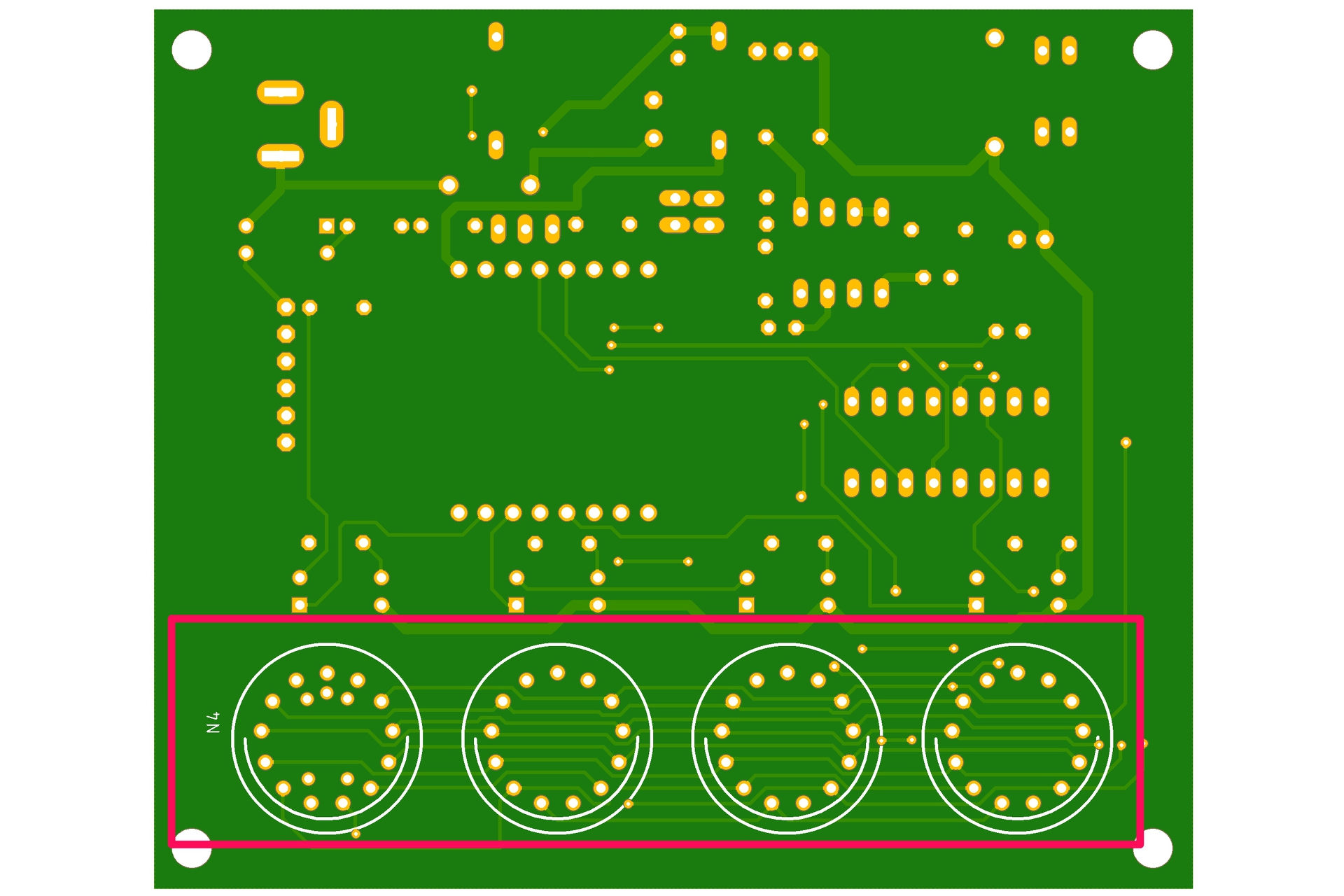

(#) twingo16v hozzászólása Júl 31, 2020 /
A mellékel képen látható tervben az nixie cső lábkiosztása hibás volt, ezért tükröznöm kellett, de ezért az alkatrész beültetési rajza a bottom oldalra került.
Hogyan tudom eltüntetni a bekarikázott alkatrészek beültetési rajzát a bottom oldalról?
(#) niedziela válasza twingo16v hozzászólására (») Aug 1, 2020 /
Érdekes kérdés....
Ha újra tükrözöd akkor átkerül a top oldalra.
Ha elakarod távolitani a rajzból akkor meg törölni kell
Ha van sch akkor ott, ha nincs akkor meg ezen a rajzon.
(#) kaqkk válasza twingo16v hozzászólására (») Aug 1, 2020 /
A t place-b place rétegek ki-bekapcsolása megoldhatja a gondodat .

(#) Alkotó válasza twingo16v hozzászólására (») Aug 1, 2020 /
Kevés tapasztalatom alapján, a makrók nagyon ritkán hibásak. Azok mindig a TOP oldal felül, és jól ábrázolják az alkatrészeket. Ezért először mérlegeld valóban hibás-e, esetleg nem Te fordítottál át valamit magadban.
Ha rendelkezésedre áll az alkatrész makrója, akkor ott kell a javítást elvégezni (ott mindent lehet), és a helyre hozott alkatrésszel frissíteni a tervet. Ez az egyedüli, minden szempontból korrekt megoldás.
Persze a rétegek ki-be kapcsolgatása is eltünteti a feliratot de:
- a többit is eltünteti ha vannak még egyéb alkatrészek is,
- nem kerül át a rajzolat a másik (helyes) oldalra,
- és fejben kell tartani, hogy ezt a tervet minden nyomtatáskor manipulálni kell, ami egy idő után már elfelejtődhet.
A hozzászólás módosítva: Aug 1, 2020
(#) twingo16v válasza kaqkk hozzászólására (») Aug 1, 2020 /
És, hogy kell kikapcsolni?
A rétegekre klikkelsz (balodalt fent egy rácsos ikon )
