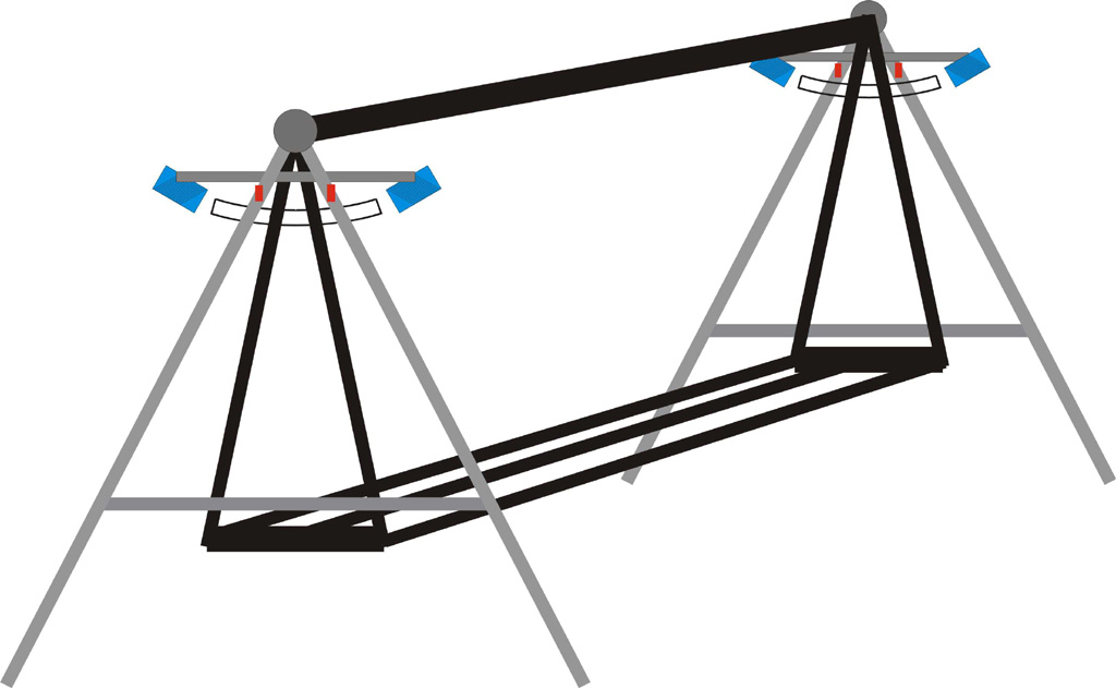

Sikerült megint kis időt áldoznom a szerkezetre.
A próbálkozások végül a mellékletben látható ketyerét találták az eddigi legjobbnak. Kék: 4 tekercs (230 V. bazi erős) Piros: Reed szenzor Íves rész: lágyvasmag (ezzel még van gondom, hogy lehetne ívre hajtani...és mit?) Sajnos az indítása manuális (meg kell lökni), utána ha a reed érzékeli a poziciót. bekapcsolja a megfelelő tekercset ami finoman húz egy kicsit (csak rövid impulzus). Tárolóval kapuzom ki a reed kettős működését (oda-vissza impulzusból csak az *oda* kell). A két végén duplikált megoldás az egyenletes terhelés, na meg az erő növelése miatt van. Valakinek osztanom kellene végre pontot is...na de kinek? (nekem *sturbi* tippje tűnik a legközelebbinek, DE! tényleg volt sok okos -és kevésbé okos- ötlet, amit mindenkinek köszönök.)

Régebben templomokba készítettünk harangozó szerkezetet. Szerintem hasonlóan kell megközelíteni a feladatot. A mozgó harang szerkezeten volt egy higany kapcsoló. A kötelet egy 30 mm müanyag csöre tekercselt hosszú tekercs volt.Függölegesen. A csőbe csüszkált a vas fel-le rá volt kötve a harang kötél. A zárt áram kör elkezdte húzni a kötelet ami megbillenette a harangot és higanykapcsoló megszakitotta az áramkört. Pont úgy mint a csengő, csak nagyban. Szerntem a motor járását kell szinronizálni a billenéssel
Én egy fémérzékelőt gondoltam fölszerelni fixen. A harang mozgó szerkezetére pedig egy fém lemezt. Mikor bekapcsolják a harangot a fémérzékelő egy monostabilt indít,ami késleltetve egy másikat. A késleltetést,és a második impulzus szélességét potival az igényeknek megfelelően tudnám állítani. A végén egy triak,vagy tirisztor kapcsolná a tekercset. Működése a következő lenne. Mikor feszültséget kap a dolog,a fémérzékelő elindítja az első monostabilt, ami egy pici idő mulva indítja a másodikat,a tekercs meghúz. A fémérzékelő elől elmozdul a fémlemez. Mikor a rövid inpulzus után a harang elindul vissza,a fémérzékelő ismét indítja az első monostabilt. Az idő letelte után a második,már a feső holtpont után adja az inpulzust. Ezután már szerintem a mozgás önszabályzó.
