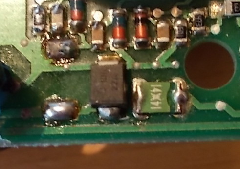

Segítséget szeretnék kérni. Van egy robogóm (Gilera DNA), aminek haldoklik a műszerfal egysége: ha elfordítom a kulcsot, felvillan minden, meg recseg a fordulatszámmérő, ahogy kell, utána egy pillanatra elmegy a kép (még ez is oké), de utána nem kapcsol be a kijelző, hanem újrakezdi: villog, recseg, kialszik; villog, recseg, kialszik... Gyakori a robogóknál, hogy a panelen lévő forrasztások pattannak el, ezért újraforrasztottam az összes SMT alkatrészt - de nem lett jobb. A hiba hőmérsékletfüggő: kb. 15 fok alatt minden rendesen működik. Ha kiveszem a panelt, hűtőben lehűtöm, jól működik. Érdekes, hogy menet közben sem szokott elromolni, melegben sem - de ha leveszem a gyújtást, aztán újra bekapcsolom, megint csak a villogást kezdi. Az új műszeregység ára 237 ezer forint, szóval ez bukta. Kapcsolási rajzot természetesen nem találtam hozzá. Azt szeretném kérdezni, van-e valakinek valami ötlete, hogy hogyan lehet megmenteni a műszeregységet. Van olyan alkatrész, ami tipikusan hőfüggő hibákat produkál? Köszönöm előre is a segítséget.
Sok dolog lehet. Legutóbb ilyen hiba esetén egy SMD tantál kondenzátort kellett cserélnem. Mielőtt hozzáfogsz kiforrasztani mindent, vegyél egy fagyasztó srayt (Pl.: HEStore. Amikor a panel eléggé meleg, tehát a műszerfal nem működik, hűts le egy alkatrészt majd próba. Ha jó, akkor megvan a hőmérsékletfüggő hiba. Ha nem, másik alkatrészt hűts le és így tovább.
A hibakeresés előtt valamin (nem valakin!!) próbáld ki a srayt. Vigyázz vele, -35 - -40 °C-ra le lehet vele hűteni kis tárgyakat, nem kell a hűtőfolyadékba folytani az alkatrészeket a hatáshoz. Egy hátránya van, a lehűtött alkatrészeken ki fog csapódni a pára. Ha van, legyen kéznl sűrített levegő a szárításhoz.

Ma szereztem be fagyasztó sprayt, hozzákezdtem a hiba felderítéséhez. Szűkül a kör, de csak lassan. Bekapcsolás után vagy jól működik a cucc vagy nem (a hőmérséklettől függ), és áram alatt nem vált át, csak ha kikapcsolom és újra be. Szóval a meleg panel bizonyos részét befújkálom, bekapcsolom a gépet és kiderül, hogy működik-e vagy nem - de így a lehűtés meg a hibajelzés között eltelik 5-6 másodperc, a lehűtött rész felmelegszik, a lehűtés tovaterjed a panelon. Meg hát eleve nem lehet egy százforintosnál kisebb helyre fókuszálni a hűtést - ott meg elég sok SMD alkatrész elfér. De így is sikerült a panel bizonyos helyére leszűkítenem a hibás alkatrész helyét, most már csak kb. 20 alkarész a gyanús. (Feltételezzük, hogy nem a nyákban van itt egy szakadás, ami hőtágulásra aktivizálja magát.) Tudom: a profi megoldás az lenne, ha kiforrasztanám a gyanús alkatrészeket, külön megméregetném melegen meg hidegen, de mivel összes műszerem egy multiméter, ami kapacitást sem mér (pályaelhagyó/újrakezdő vagyok, vagy 15 éve nem foglalkoztam elektrotechnikával), így ebben eléggé korlátozva vagyok. Az alkatrészek egy részéről azt sem tudom, hogy micsoda. Azt találtam ki, lehűtöm a panelt s a lokalizált helyen elkezdem külön-külön felmelegíteni (pákával, óvatosan) az alkatrészeket. Ha szerencsém van, így meg tudom találni, hogy melyik a hibás. És ha még több szerencsém lesz, azonosítani is tudom, hogy mi az.
Kizárásos alapon megtaláltam a hibás alkatrészt. Megpróbálok egy képet feltenni róla. Sajnos fogalmam sincs róla, hogy mi ez. A jobb oldali, zöld, kétpólusú alkatrész, annyi van ráírva, hogy 14X14 - de a második 14 fejjel lefelé, tehát hogy bárhonnan olvassuk ugyanazt látjuk, a középső jel meg nem X hanem talán két egymásba csúszó V. Valami kristály oszcillátor lehet?
Hello! Én ezt inkább SMD biztosítéknak nézném. A 14 mellett lehet hogy az A betű. Vagy is Amper.
A mellette lévő fekete pedig a túlfeszültség dióda TVS lesz. Lehet hogy csak újraforrasztani kell a két végét, mert elég fura képet mutat. A hozzászólás módosítva: Jún 11, 2020
Köszönöm a segítséget; igazad van, ez egy biztosíték, pontosabban polyswitch. Ez egyrészt nagyon jó hír, mert már tudom, mit kell vennem a boltban, másrészt tovább bonyolítja a dolgot, mert lehet, hogy nem ez a hibás alkatrész, hanem valami más, ami túláramot okoz s ez az alkatrész védi ki. De mindenesetre sokkal közelebb vagyok a megoldáshoz, mint pár napja remélni mertem volna. Mégegyszer köszönöm. Ja, és a forrasztás azért olyan (ronda), mert már újraforrasztottam. A hozzászólás módosítva: Jún 11, 2020
A polyswitch azt jelenti, hogy túláramra felmelegszik, leold, majd lehülve visszaáll.
Lehet hogy nem is hibás, mindenesetre a túláram okát , pontos helyét kell megkeresni. .
Hát, a műtét sikerült, de a beteg meghalt.
Kicseréltem a polyswitch biztosítékot egy újra és megszűnt a hibajelenség; már nem hőérzékeny a cucc, nem kezd ki-be kapcsolgatni. De... a kijelző meghajtó ic-jének lábain újraforrasztgatás közben keletkezett egy rövidzár. Ahogy próbáltam leforrasztani, egyre nagyobb lett - SMD IC, hozzáférhetetlen helyen, nem-profi páka, nem-profi pákás... Végül megszüntettem a zárlatot, de közben alighanem megfőtt az IC. Egy darabig csak halványan mutatott ezt-azt, most meg már sehogy.
