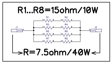

(#) Tonybacsi válasza Edonis hozzászólására (») Jún 19, 2012 /
Sok minden nem kell hozzá.
(hirtelen ezt találtam) ITT ebből kell 8db (durván 360Ft össz) és egy soros-párhuzamos kapcsolással (ill. forrasztással) össze is állítható.
Vagy egy másik verzió: 3db 47ohm/10W párhuzamosan.
A gyári csatlakozó vezetékeire forrasztva kész is.
(#) Tonybacsi válasza Tonybacsi hozzászólására (») Jún 19, 2012 /
...a "másik verzió" természetesen 6db mint ahogy a rajzon is van.
ITT is megnézheted.
