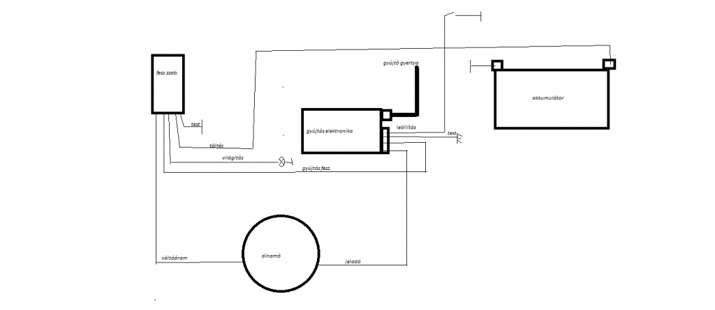

(#) szuperman hozzászólása Márc 24, 2012 /
Helló mindenki!
Egy Honda Sky ba kellene fesz. szabályzó. Találtam egy elég egyszerű kis kapcsolást. Viszont kicsit tartok a dologtól, hogy nem jó vagy ilyesmi. Valaki megnézné nekem a kapcsolást, hogy jó e? Van e vele valami gond?
Egyébként elvileg ez Suzuki robogó fesz. szabályzója.
Előre is köszi!
