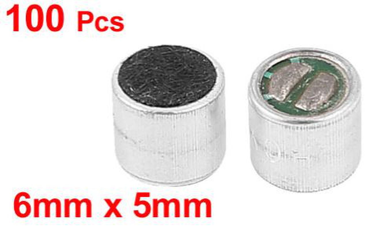

Valamint az szokott a negatív pólusa lenni a mikrofon kapszulának, amelyik a kapszula fém házára megy.
(#) angyalpc válasza Gafly hozzászólására (») Júl 30, 2017 /
igen most hogy már leszedtem az olvadékragasztót (fél óra volt kihámozni) látszik a házhoz vezetés is és valóban az egyik láb a föld vagy negatív lesz.
kis vacak 6mm átmérő és 5mm vastag, oldalán semmi jelölés
(#) angyalpc válasza Medve hozzászólására (») Júl 30, 2017 /
Igen 0,88V a a mérhető "üresjárati" feszültség, ha ki van forrasztva a mikrofon az áram körből.
Tudom gyanúsan kevés, a neten amit találtam a legkisebb is 1V-os tartománytól működik
Az az érdekes, hogy van egy 2,1Kohmos ellenállás is a nyákra ültetve a párhuzamosan a mikrofonnal. Mintha egy terhelés lenne, lehet az húzza le.
Valami ilyesmi, a földelés, negatív 3 irányba van a házhoz vezetve lásd kép
Most kerestem alternatívát,
http://www.hangtechnikakft.hu/regi-kategoriak/mikrofon/mikrofon-tar...e-4000
Ez legalább méretben jó...6mm az átmérő és 5,2mm a vastagság
