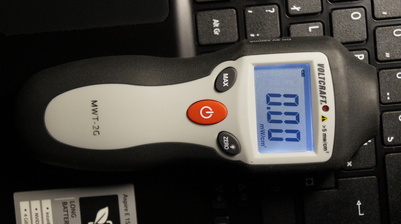

(#) Ferencz Dominik hozzászólása Dec 20, 2015 /
Szeretnék csinálni egy sugárzás mérőt amivel mérhetném a mobil átjátszó sugárzásának az intenzitását széles tartományban. Meg lehet csinálni egy ilyet házilag mert vettem régebben (a képen) egyet de ez már nem is működik és amúgy is a semmi közepén 0,13mW/cm^2-iket mért össze-vissza.
