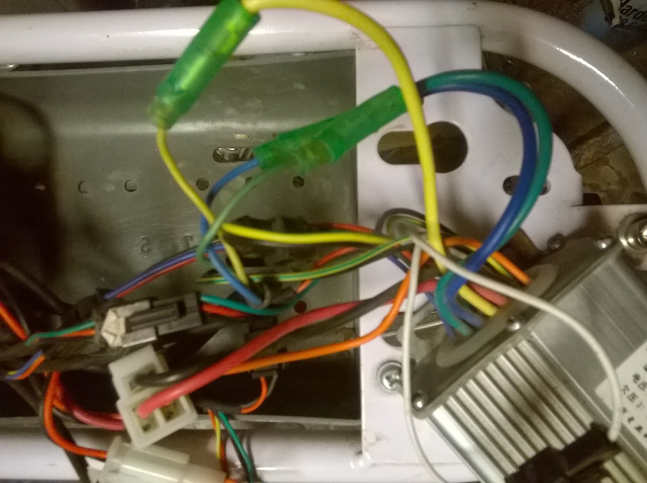

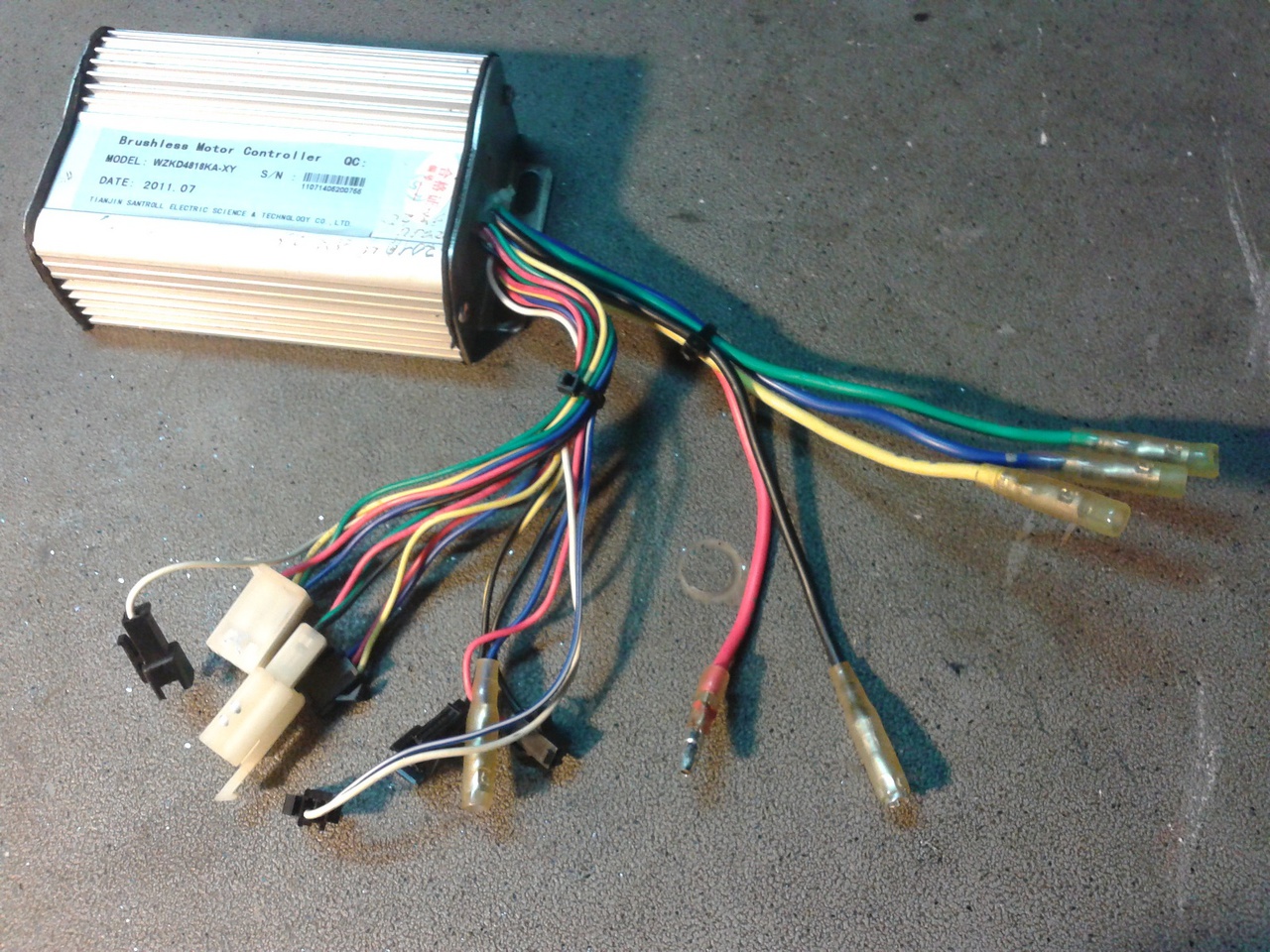

(#) sanyi9999 hozzászólása Okt 31, 2016 /
Van egy Polymobil elektromos kerékpárom. A gyújtás ráadásakor előre, hátrafele pörgeti a kereket és le sem áll míg a gyújtást le nem veszem (a motor Hall szenzor nélküli) Van valami ötletetek hogy mi lehet a hiba ?
(#) Biro F. válasza sanyi9999 hozzászólására (») Okt 31, 2016 /
A te elektromosod, ha jól értelmezem szénkefés. Azért megy állandóan, mert a vezérlőben a FET zárlatos lett, ilyenkor a motor csak egy irányban forog.
(#) sanyi9999 válasza Biro F. hozzászólására (») Okt 31, 2016 /
A forgása érdekes.... Pl.: gyújtás adása után hátrafele maxra felpörög, majd néhány másodperc után megáll. Ezt követően elindul előre és csak fél fordulaton megy, de ekkor már a gyújtás levételéig nem áll le soha
Még ilyen hibával nem találkoztam egy fázisú vezérlőknél, pedig jó néhány éve javítottam ezeket a kínai csodákat. A három fázisú motor tanítható vezérlője csinálja ugyan ezt a feszültség ráadása után. Milyen elektronika van benne, tedd fel a fényképét.
a kép nem a legjobb de remélem segít
A vezérlő vezetékeit is fényképezd le a csatlakozókkal együtt.
piros, fekete, narancs aksi
zöld, kék, sárga motor
Van két vékony fehér vezeték fekete csatlakozóval, azt húzd szét.
így van, mind a kettő a vezérlőből jön. széthúzással a kerék nem pörög fel
Most már rendesen működik az elektromos?
mivel az első gondolatom a gázkarban lévő hall volt így az kivettem, de nem vettem le a vezetékről. Ebben az állapotban mágnessel gerjeszteve a hall szenzort tudok megállást, fél fordulatot és teljes fordulatot is előidézni
