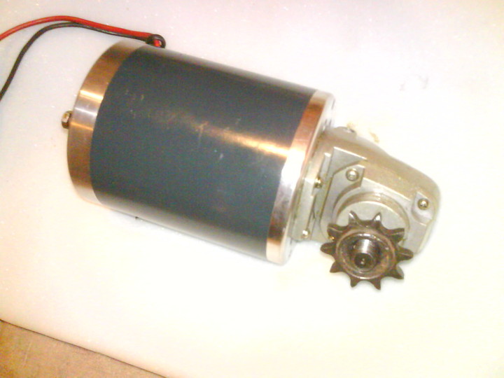

Az első tesztem totális csőd A Fet 3mp alatt lefüstölt, nem is csodálom hiszen 140Ampert kért a motor induláskor még szerencse,hogy a kábelezés meglehetősen túl van méretezve. Ez egy 12V/250Wattos DC motor. Szükségem lenne egy pár lehetőleg fém fogaskerékre ami csinál legalább 5:1hez leosztást. Hol tudok ilyet beszerezni? |
