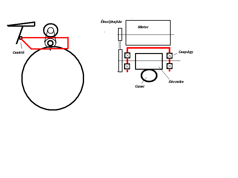

(#) mgy válasza (Felhasználó 13571) hozzászólására (») Aug 6, 2011 /
A dörzshajtás hatásfoka 88-92 %.
(,ha 100 % fölött lenne őstermelő lennék)
Inkább az a kérdés, hogy milyen anyagból és milyen bordázattal legyen a dörzskerék.
Milyen kerékpárgumi profilokhoz ajánlott, és meddig bírják.
A motor tengely csapágya birja-e az összenyomáshoz szükséges erőt.
Ezért kérdeztem, hogy a gyakorlatban próbálta-e valaki.
