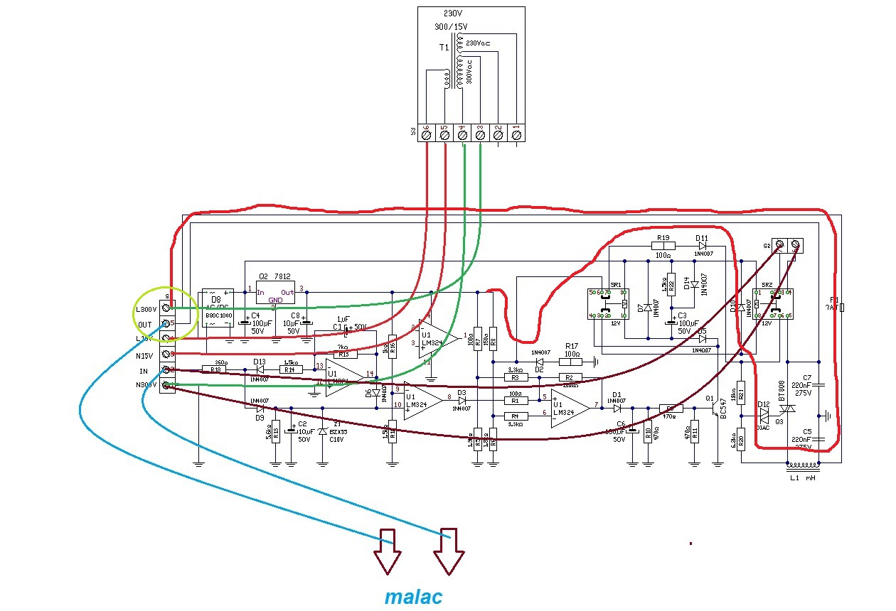

(#) tothbela válasza moele hozzászólására (») Aug 19, 2024 /
Így gondoltam a kapcsolást. De még van egy kis hiányosság. Ha az L300 és az OUT pontokat felcserélem, akkor működik az érzékelés rendesen. Lehet, hogy a nyákon is így van, még nem néztem.
Szóval a malac csipesz egyik ága a bemeneten van, ez érzékeli ha néhány V feszültség kerül rá. Az OUT pontra jön a malac csipesz másik ága, ami a razon most lehet hogy hibásan van, de úgy gondolom, hogy az R8, az SR1 relé NC érintkezőin keresztül az R19, D11, R21, R20, L1, F1 úton keresztül 12V-ra kapcsolódik. Ha malac kerül a csipesz közé, akkor a felsorolt áramköri elemeken és a malacon keresztül a bemenet feszültsége megemelkedik. D9-en keresztül feltöltődik a C2 10µF-os kondi, az IC 10-es lába megemelkedik, az IC 8-as lábán közel tápfesz lesz, átbillen az utána lévő opamp is, behúz az SR1 relé, ami az R8 és az R19 ellenállást szétkapcsolja, hogy a 12V táp ne kerüljön a 300VAC-re. Behúzza az SR2 relét. Az SR2 relé a bemenetet letesteli, begyújtja a triakot, és a 300VAC a triakon, a két párhuzamos 22 Ohmon és a malacon keresztül a testre záródik. A malac kimered. A letestelt bemenet miatt a D13 az első opamp (12,13,14 lábak) kimenetén tápfesznyi jel lesz, A D6 diódán keresztül a második opamp (9,10,8 lábak) kimenete magas szinten marad annak ellenére is, hogy a bemenet már le van földelve. ez így stabil állapotba kerül, míg valami meg nem szakítja a kört. Vélhetően az idórelé. De jelen esetben mintha össze lennének keveredve a vezetékek.

(#) moele válasza tothbela hozzászólására (») Aug 19, 2024 /
Üdv !
Minden vezeték számozva van, még egyszer ellenőriztem és elvileg nem tévedtem el, pedig bonyolult.
Képen talán látszik is.

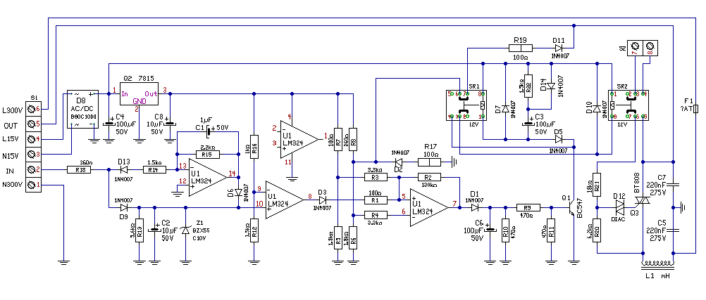

(#) tothbela válasza moele hozzászólására (») Aug 21, 2024 /
Ha az R18 égett le, az azt jelenti, nem úgy működött a kábító, ahogy azt a tervező kitalálta.
A 15V-os teszt nem fog működni 180 Ohmos sertés helyettesítő ellenállás (izzólámpa) használatával. 15VAC feszültségen 0,8A áramot csak legfeljebb 10 Ohm fog kelteni, főleg, hogy ott van a soros 11 (2X22 párhuzamos) Ohm is.
A kapcsolásból visszakövetve, nincs kis és nagy sertés választás. Mindig kiadja a 300VAC-t. Ez valami reklámszlogen, semmi más.
A készülék vélhetően a "Po300" fantázianevű berendezés. Erre is azt mondták, hogy érzékeli a sertés méretét. Hát nem. Előnye hogy ha leesik a sertés nyakáról a fogó, 50msec időn belül megszűnik a 300V. Így nem üti meg a böllért. De ami nekem nem tetszik. Hogy a 300V egyik ágát leföldeli. Szerintem a 300V-ot lebegtetve kellene használni, és akkor a böllért nem érhetné semmilyen áramütés.
(#) proli007 válasza tothbela hozzászólására (») Aug 22, 2024 /
Hello Béla és Moele!
Én erről a PO300-as készülékről ezt találtam. Így igaz, nagyon hasonlít rá, vélhetően ez az. De itt nincsenek ezek a markecing szövegek. De két infó még is van benne. Hogy a kábítás ideje (ami itt már napok óta megy ) 4 sec. A másik, hogy az érzékenység 1,4kohm. De nézzük a jelen helyzetet..
- A kapcsolásban nincs semmi időzítés ami a 4sec (vagy az állított 3/6sec) időt biztosítaná!
- Az első opa nem időzítő, hanem egy kétutas egyenirányító. Véleményem szerint ez akkor működik jól, ha a C2 10µF a C1 1uF. Mert különben ha fordítva van az OPA elintegrálja az 50Hz-et.
Feltételezem, hogy eredetileg váltóáram lett volna az érzékelés, ezért lett ez a bemeneti fokozat.
Jelen kapcsolásból viszont egyenáram jön ki, R19 és D11-en keresztül.
- Ugyan Moele az alkatrészek értékeit nem pontosította, mert szerintem több helyen nem az általa beírt értékek vannak. (Én meg nem tudom leolvasni ezeket az idióta színű ellenállásokat, de a három 470 ohm-ot látom) pld. a Z1 zéner 10V-os értékékét, csak én saccoltam, a kapcsolás és a második OPA osztója alapján.
De ha az R13 5,6k és 10V-ot várunk rá, akkor ahhoz 1,8mA áram szükséges. Ha feltételezzük az 1,4k "malacellenállást" + az R18 360 ohm értékét, akkor azon még 3V feszültség esik, tehát minimálisan 13V megtápláló feszültségre van szükség. Ez tulajdonképpen rendelkezésre is állhatna. (Hogy azt miért az R8/R6 osztóból vették, fogalmam sincs. De ezek tényleges értékei sem tiszták.)
- Mivel itt (jelenleg) nem zárja semmi rövidre a bemenetet, a 300V nyilván legyilkolja a soros ellenállást, de az Ic-t is. Tehát ez biztos hogy nem jó így!
- A 3. OPA fokozatot még most sem értem, miért így lett kialakítva. (Ellenállás értékek is még mindig homályosak. Amit a rajzra írtam, az csak általam rosszul látott ellenállás értékek.)
- A C3, R22, D14 általam vélt feladata, hogy meghosszabbítsa az SR1 behúzási idejét. Mert ez bontja a mérőáramot. De szerintem nem is jól van kialakítva.
Mert előtte kellene lebontani a figyelőáramot, rövidrezárni a bemenetet és csak aztán bekapcsolni a Triac-ot.
Az, hogy "krepegnek" a relék a visszacsatolás miatt van, az idő, pedig az áramkör futásidejéből adódik. A relémeghajtó tranyónál látható C6 időzítés 12/25ms késleltetést okoz.
Nos, hogy ez hogy működne az elvárások szerint, arról fogalmam sincs, hiába jó benne minden.
Az meg hogy a működési időt a C1-C2 határozná meg, műszaki képtelenség. A C1 10u és az R13 időállandója is csak 56ms és ennél csak kevesebb lehet. (De a C1-nek kell a 10µF-nak lenni, nem a C1-nek.)
Mindent összevetve, én kigondoltam egy működési lehetőséget, természetesen átalakítással. De az, hogy automatikusan újra induljon azt szerintem ebben a felállásban megoldani nem tudom.
Tehát a kábítás után, egy nyomógombbal lehetne újra élesíteni az áramkört. De a kábítás idejét meg lehetne előre határozni.
De majd átrajzolom az áramkört, megpróbálom, hogy csak minimális módosításokat kelljen elkövetni. A "Kész" jelzést, nem biztos hogy ki lehet alakítani. Bár feltételezem, hogy az időrelének is az a feladata, hogy újra élesítse az áramkört, a táp ki-be kapcsolásával.
De ez sem derült ki, hogyan és hova van bekötve a relé, mint ahogy az ideje sem. Gyanítom, hogy utólagos mahináció. Valamint a két párhuzamos 22 ohm bekötése sem tisztázott. Csak a 2 sorkapocspont felé látszik a bekötése, a másik pontja nem tudni hova csatlakozik.
Hosszú hallgatás után, remélem érthetően írtam le a problémákat.
A hozzászólás módosítva: Aug 22, 2024

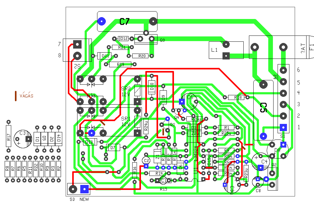

(#) proli007 válasza proli007 hozzászólására (») Aug 22, 2024 /
Nos, itt az elvi rajz és a módosított nyák. A kimaradt alkatrészek, ott vannak oldalt. Az "u"-val jelöltek újak, az "m"-el jelölteknek módosult az értéke. A panelt 3 sárgával jelölthelyen kell átvágni. Próbáltam a nyák meglevő pontjait használni ahol lehet. Az MCR100 egy kis tirisztor, feladata megtárolni az információt. Ha a New nyomógombot megnyomjuk, elejt az SR1 és indulhat egy új kábítás. Vagy ki-be kapcsoljuk a készüléket.
Az SR1 nyugalmi állapotban az 5-ös pontra teszi a figyelő feszültséget. Ha meghúz, akkor kikapcsolja a figyelőt és rövidre zárja az 1-2 pontot. (Ebben az állapotban marad, míg meg nem nyomjuk a New gombot, vagy ki-be kapcsoljuk a készüléket.
Az SR2 az SR1-hez képest kb. 200ms késéssel, rákapcsolja a 300V kábító feszültséget a fogóra, majd 4 másodperc után kikapcsolja azt.
A 7-8 ponttal esetleg indítható az időrelé, és az idő letelte után az kapcsolhatja a Kész jelzést.
(A 10µF-os tantál kondinak a zénerrel kell párhuzamosnak lenni. A 4sec időzítő kondi értékét elrontottam, az csak 10uF, nem 100uF, mint a rajzon.)
A maradék OPA-t azért használtam fel, mert azzal alakítottam ki az időzítő hiszterézisét. A kondi kb. 7,5V-ra töltődik fel, majd a 220k, kb. 4 sec idő alatt süti ki, kb 1,2V-os szintre. De ez a kábítási idő, tetszés szerint módosítható a 220k értékével.
A piros vezetősávok, természetesen huzalozás a forrasztási oldalon.

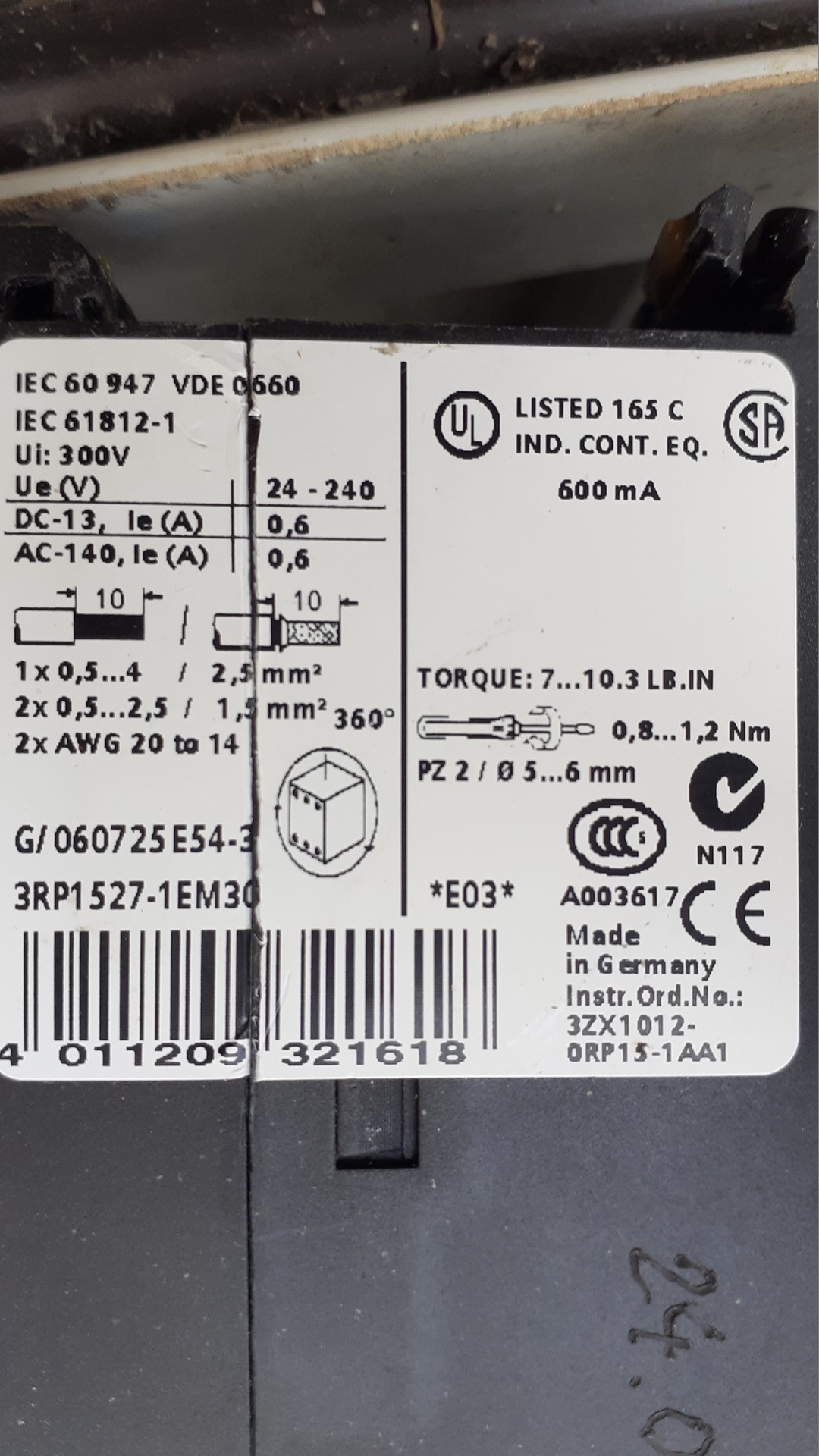

(#) tothbela válasza moele hozzászólására (») Aug 23, 2024 /
Egyetlen kérdés:
Az időrelé csak két vezetékkel csatlakozik az egész berendezésben? Nem találtam még leírást róla (majd lesz). Induláskor zárt, vagy induláskor nyitott a kontaktus. Vélhetően áramrelé lehet, tehát valami kis feszültség esik rajta. De nem tudom. Ha ez meglenne, be tudom illeszteni a kapcsolásba.

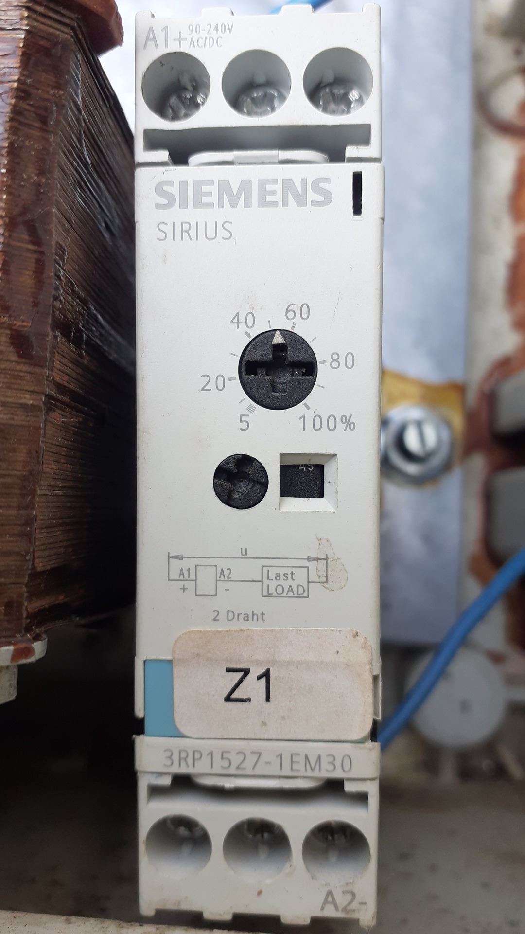

(#) moele válasza img hozzászólására (») Aug 23, 2024 /
Igen 2-vezeték csatlakozik hozzá. Eredeti bekötés, hogy a panel 7-8 kapcsán, 7-be kötve a fázis, onnan az időrelébe, 8-ba kötve egy "vége " lámpához és kap egy nullát a lámpa. Tehát sorba van kötve az időrelével. Az időrelére nem is idő van írva , hanem %. Az időzítő körben nem szabályoz semmit.
A típus-ról egy kép.
(#) moele válasza moele hozzászólására (») Aug 23, 2024 /
Bocsánat, nem figyeltem, a választ tothbela -nak küldtem.
Még annyit, hogy alapban nyitott állapotban van az időrelé és akkor indul, ha a 7-8 kapocshoz tartozó SR2 relé behúz. 230V~ izzót működtet.
