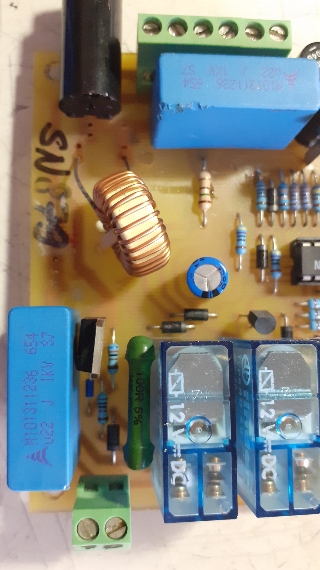

A visszarajzolás remélhetőleg elárulja, mi a megoldás.
(#) moele válasza rascal hozzászólására (») Aug 16, 2024 /
Milyen megoldás lehetséges a visszarajzoláshoz.
Még eddig nem volt rá szükségem.
Valami program, vagy kinyomtatni vagy ???
Köszönöm szépen a segítséget.

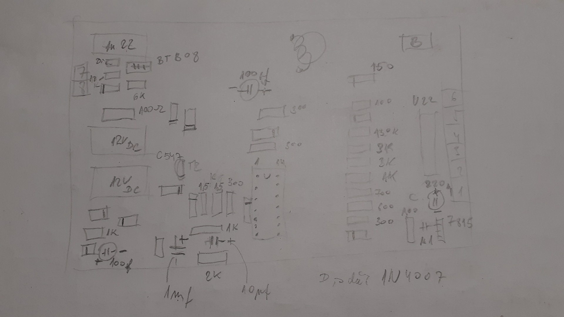

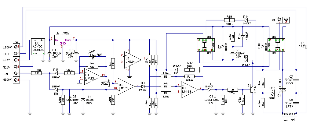

(#) proli007 válasza moele hozzászólására (») Aug 16, 2024 / 1
Hello! Ennyit tudok segíteni. A triac körül a két ellenállás, diac köre nem látszik tisztán.
Vannak benne számomra elég értehetetlen megoldások, de ugye elvileg működött.
Innen talán már visszarajzolható, az értékeket meg Te jobban le tudod olvasni.

A visszarajzolás, ahogy a neve is mondja, kézi rajzolással megrajzolni az elvi ábrát, kapcsolási rajzot egy kész fizikai áramkörről úgy, hogy a szabványos rajzjeleket használva szépen sziszifuszi módon összekötni a lerajzolt alkatrészeknek a megfelelő lábait a kész panelon található összeköttetéseknek megfelelően.
Általában többször kell nekifutni, ha kicsit bonyolultabb, de kellő türelemmel korrektül megoldható, és óriási segítség az áramkör megértéséhez, hibakereséshez.

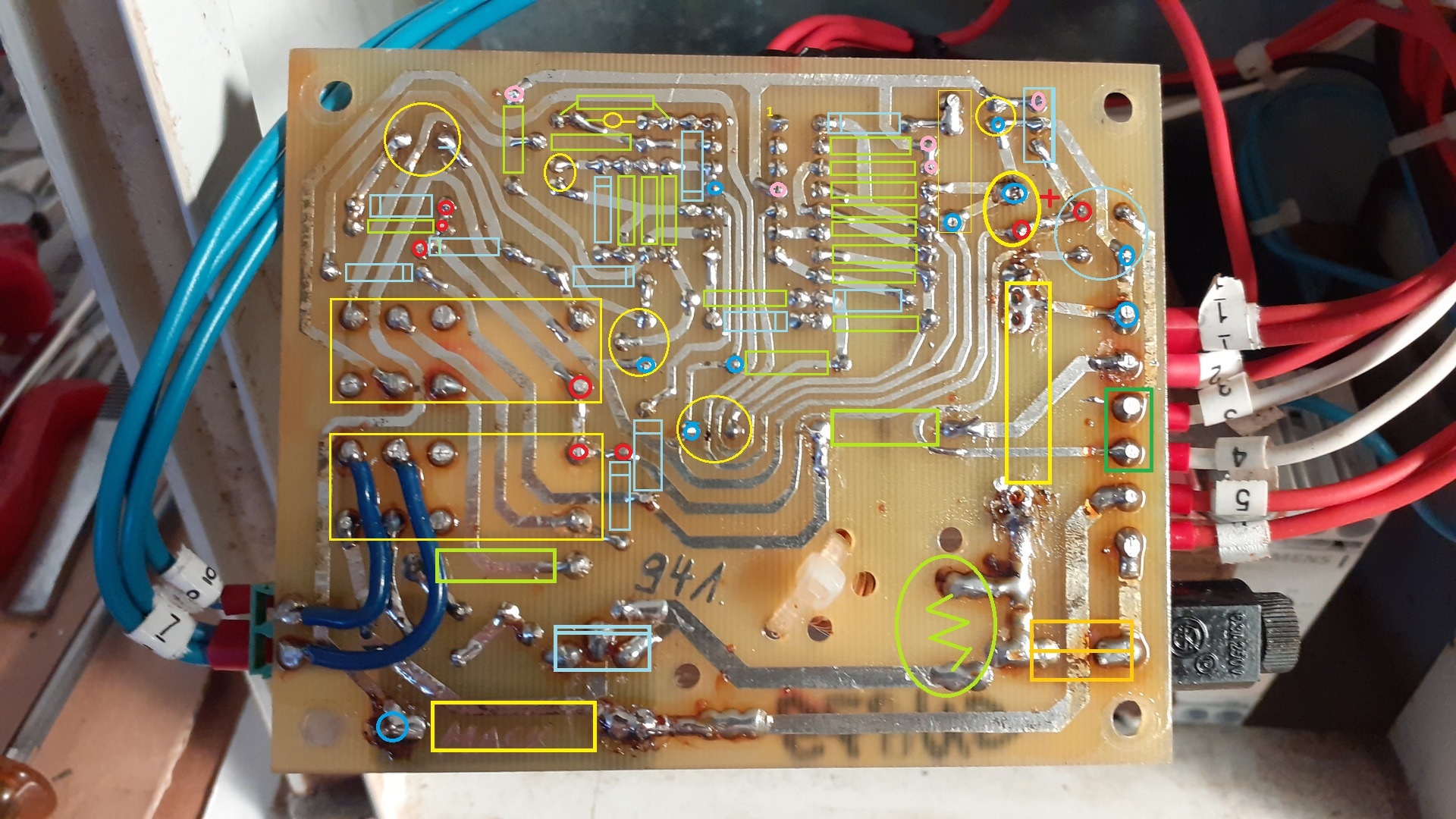

(#) moele válasza proli007 hozzászólására (») Aug 16, 2024 /
Szia !
Itt a triac, diac köre tisztábban látva.
Az értékeket megpróbálom pontosan leolvasni és beírni.
Köszönöm a fáradozást, nem semmi munka.
A sorkapcsokra menő vezetékeket majd külön próbálom
pontosítani, hogy hova is mennek (bonyolult első látásra).

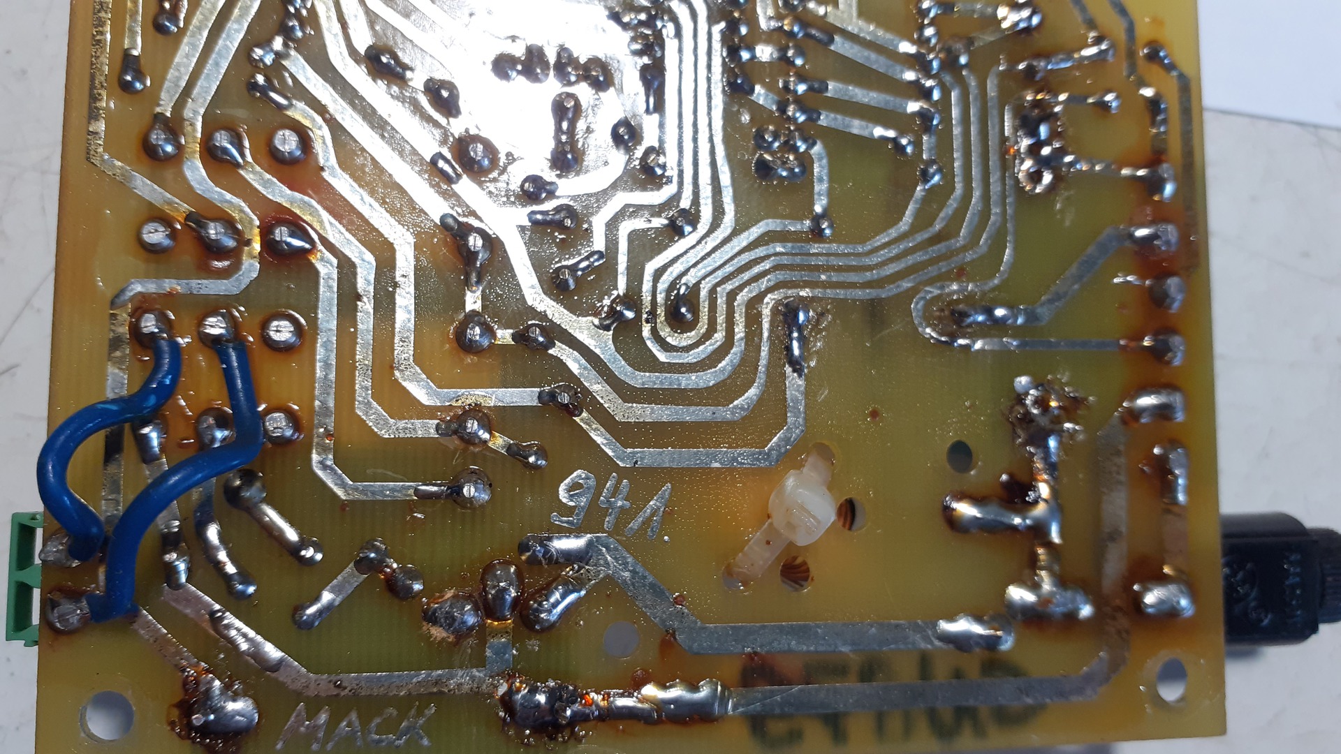

(#) moele válasza moele hozzászólására (») Aug 17, 2024 /
Szia !
Hátulról is triac, diac rész.
Pontosítottam az értékeket is és egy bekötési rajzot,
elég kuszán, de talán érthető.

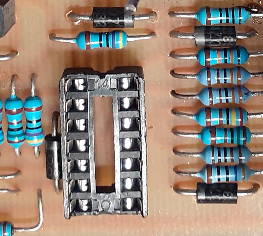

(#) proli007 válasza moele hozzászólására (») Aug 17, 2024 /
Hello! Valahogy nem jó az Ic pozícionálása. Ahol én az alkatrészeket rárajzoltam a panelre, ott bejelöltem az LM324 tápját. Rózsaszínnel a (feltehetően +12V) pozitívját, kékkel pedig a GND-t.
Mivel az LM324 4-es lába a + táp, az Ic 1-es lábának a panel széle felé kell esni. Tehát én a foglalat beültetését nem tartom jónak. És ha így van az Ic is belenyomva, fordított tápot kap.
Ellenőrizd le amit mondtam! A 4-esnek kell a 12V és a 11-nek a GND. Ha ezért melegszik az LM324, akkor már szerintem meg is pusztult.. Én oda is rajzoltam a nyákra az 1-es láb számát.

(#) moele válasza proli007 hozzászólására (») Aug 17, 2024 /
Üdv !
Én a foglalat beültetése szerint néztem.
Ha ott van a kezedben, mérd meg hogy melyik láb kapja meg a + tápot. Mert az a négyes láb. Én a foglalaton azt látom, hogy rosszul van beültetve.
Így igaz, ahogy írtad, a foglalat is rosszul van beletéve.
Beletettem az IC-t, jó helyzetbe, nem melegszik nem ment tönkre.

(#) proli007 válasza moele hozzászólására (») Aug 18, 2024 / 2
Hello! Én megrajzoltam a dolgot, de számomra vannak nagyon értelmetlen részek is.
De meg kellene nézni a nyákot, hogy helyesen másolta-e le. Mert nem minden forrpontot látok jól, mert vagy takarva van, vagy a gyanta/kosz miatt nem látom.
Én a nyákon más alkatrész értékeket látok mint Te. Azt is ellenőrizni kellene. Most már vannak pozíció számok is amire lehet hivatkozni.
Azok a zöld 100 ohm-ok körei, valahogy nem stimmelnek. Valamint túl sok alkatrész van az R6-R4-R8-D2-SR1/6 lábaknál. De az R9-D11 nél is vannak értelmetlenségek.
A sorkapocsra menő 6-7 kék vezetékek között, mintha a nyák vezetősáv, át lenne vágva.
(Ez az SR2 zárókontaktusa és a Triac A2 (középső láb) kötés között van a kékek között.)
Az első OPA fokozat, tulajdonképpen egy kétutas egyenirányító (R15 értékét nem látom a konditól). A második OPA egy komparátor, aminek referenciája valahogy kapcsolva van. Az R8 értékét én kicsinek látom, meg kellene mérni. Az időzítő, maximum a C6 tudná ellátni.
A két relé érdekesen működik és nem látom szükségességét. Mind kettőt a tranyó működteti, de SR2 csak akkor húzott meg, mikor SR1 meghúzott. C3 valami ejtés késleltetése az SR1-nek.
Az S2, kettes sorkapocsnál elírtam a számot, természetesen az 7-8 és nem 6-7.
Némi dolog tisztázódott, de még még mindig homály van részemről.
Néztem a készülék huzalozási rajzát, és ott a két külső párhuzamos 22 ohm sönt ellenállás a 2-6 panelpontra csatlakozik. De szerintem annak a 2-1 pont között van a helye. Mert az a sönt ellenállás, amin a fogó áramkör záródását érzékeli. Annak számomra logikus útja a következő:
- Trafó 3-as kapcsa, a panel 6-os kapcsára.
- Ha a triac begyújt, akkor zárja a panel 6-5 sorkapcsát.
- Az 5-ös kapocsról a fogóra csatlakozik, a fogó másik pontja az ampermérőn keresztül a 2-es kapocsra.
- A 2-es kapocsról a söntre, majd az 1-es kapocsra. Végül az 1-es kapocs a trafó4-es kapcsára.
- Az "üzem" lámpának az 5-6 panelkapcsok közt a helye. Ez biztosítja a figyelő áramot, ha a fogó köre záródik. Ha az SR2 bekapcsolja a triac-ot, akkor az rövidre zárja az 5-6 kapcsokat és az "üzem" lámpát.
Nem tudom az "üzem" lámpa mekkora teljesítményű, de a 2x22 ohm elég kicsi, mert ha záródok a fogó, meg kellene lenni a söntön a 6..8V váltófeszültségnek. Ahhoz hogy ott kb. 0,5A áram folyjon, 150W-os izzón kellene. Tehát valami, itt is nem stimmel.
Továbbra sem értem a zöld 100 ohm-ok működését és lényegét.
Elképzelhető, hogy a sönt nem a 6-os kapocsra csatlakozik, hanem az 1-esre, mert mind kettő sorkapocs szélső, könnyű összekeverni. Ha még is így van, akkor viszont nem csoda hogy leégett a két soros 180 ohm ellenállás. Mert akkor nem a sönt feszültséget kapta a 2-es bemenet.
Az időzítő relé feladatát és működését sem értem. Egyáltalán mekkora idő van rajta beállítva.

(#) proli007 válasza proli007 hozzászólására (») Aug 19, 2024 /
Megrajzoltam a huzalozást. Itt is látható, hogy ha a sönt alja, nem a 6-os pontra csatlakozna, hanem az 1-esre, akkor rendben lenne minden. De így az áram a 2-es lábon folyik be, az áramkörnek meg semmilyen bementi védelme nincs. Tehát ha így van, akkor tönkremegy..

(#) proli007 válasza tothbela hozzászólására (») Aug 19, 2024 /
Köszönöm, teljesen igazad van. Addig javítgattam, míg nem lett jó, mert igazából nem a 7-8-ra koncentráltam.
Igazából ez a bemeneti kör lenne a lényeg, de ami a két relével össze van tekerve, az nem semmi. És bár az én rajzomon már van javítás, mégsem értem a 3. fokozat komparátorának elgondolását. Ezek a 100 ohm-Dióda visszacsatolásokat.
Eleve a 3. fokozat előtt van már egy nullkomparátor, utána mit tesz egy komparátor, egyik a másik után, ha nincs időzítő kondi? Esetleg nem helyes az áramkör visszafejtése.
Időtag itt nemigazán van, csak a tranyó bázisában, de az legfeljebb 100ms idejű.
A relével párhuzamos RCD tagnak sincs sok jelentősége. Feltételezésem szerint, előbb kellene rövidrezárni a bemenetet, mint begyújtani a Triac-ot. De ha nincs bekapcsolva a triac, hogyan kap áramot a fogó a figyeléshez?
Számomra több itt a homály mint az értelem. Mert elsősorban a tervezői elgondolásnak kellene látszani a rajzból, hogy megértsük, milyen működést gondolt ki a költő..
