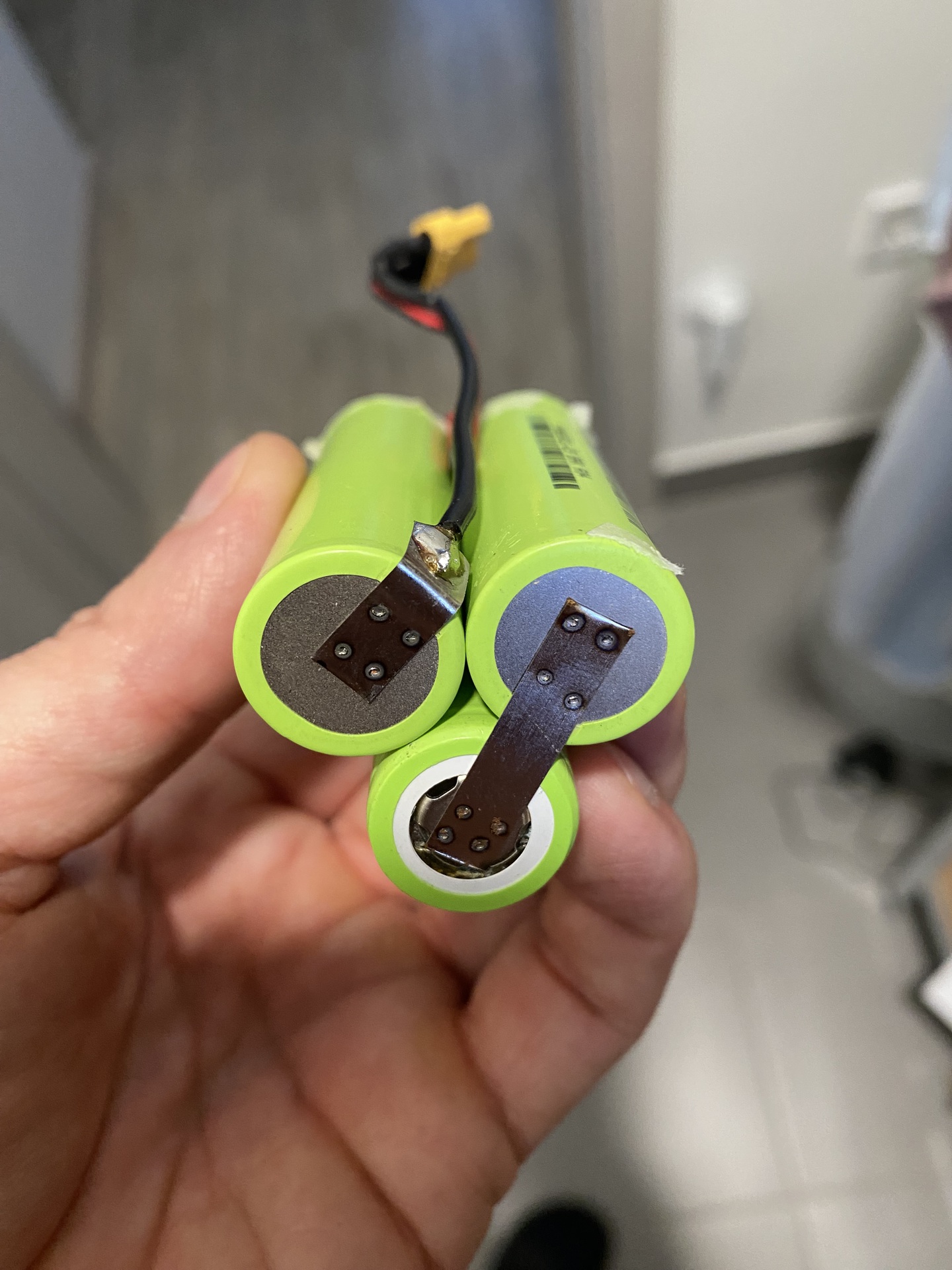

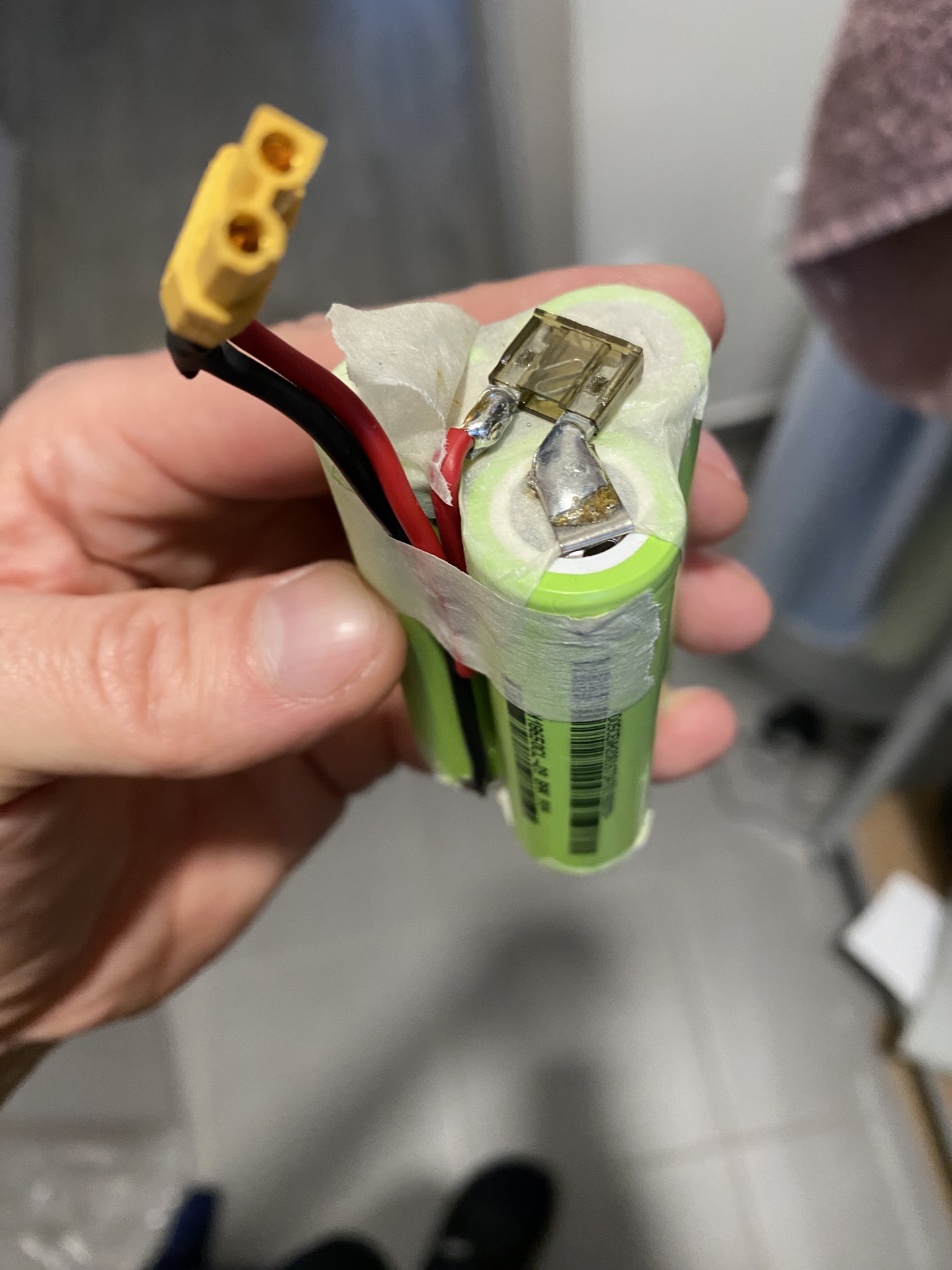

(#) Galkop hozzászólása Feb 26, 2024 /
Egyet sikerült javítani csak konverter hibája volt,de ez egy hulladék...
Egyáltalán nem tartom üzembiztosnak,rengeteg hibalehetőség van. Lehet,hogy "jó" meg "bevált" de ez szerintem csak annak köszönhető,hogy valami új.
Az akku folyamatosan tolja a feszültséget az alaplapra a nyomógomb csak egy áramkört szakít nem pedig az akku vezetéket.
Magára az akkura egy 7,5A- os autós biztosíték van forrasztva...
A konverteren leggyakrabban az ic mond csütörtököt. Ha én ezt vásároltam volna most becsapva érezném magam.
Ez még nem.kiforrott technológia csak egy tákolmány...
(#) Geri86 válasza Galkop hozzászólására (») Márc 20, 2024 / 1
Szia. Hozzám pár napja került egy ilyen “Hodászi” féle kábító azzal a hibával, hogy akksiról nem működik. Szerencsémre tényleg csak annyi baja volt, hogy a kis 7,5 amperes forrasztott autós biztosíték szakadt meg, így azt kellett cserélni. Viszont ez már egy teljesen megbonthatatlan vagyis hegesztett és popszegecselt verzió volt, esély nem volt a lelkébe nézni bontás nélkül a gazdája meg nem akarta. Az akksik a pólusoknál pontforrasztottak szigetelés a végeken tesa szalag. Akitől vette a srác azt mondta, hogy sajnos Hodászi már nem javít mert meghalt, majd Ő küld neki akksikat, ennek több hete, azóta telefonon is elérhetetlen. Így került hozzám. Egy másik hentes ismerősömnek is van egy ilyen de azt még szét lehet szedni. Ha nálam lesz csatolok képeket.

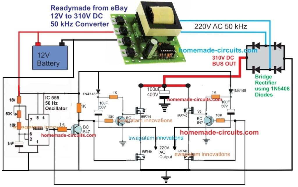

(#) Geri86 hozzászólása Márc 20, 2024 /
Nem tudom, életképes lenne-e a képeken lévő modulok összekötése?
A gyári inverter adatai:
Teljesítmény: 150W
Bemenet: 12V DC
Kimenet: 20V AC / 28V AC / 45V AC / 62V AC / 90V AC / 110V AC / 175V AC / 200V AC / 220V AC
Kimeneti feszültség frekvencia: kb 20KHz
Mérete: 5,8 x 5,8 x 2,8 cm

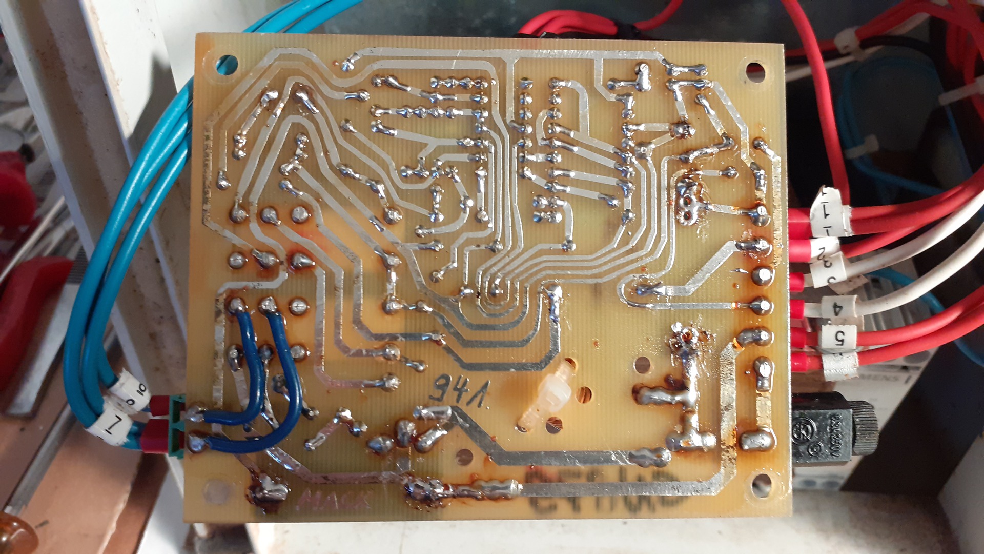

(#) moele válasza moele hozzászólására (») Aug 15, 2024 /
Itt a panel hátulról.
(#) majkimester válasza moele hozzászólására (») Aug 15, 2024 / 1
A IC környezete alapján én kizárnám a mikrokontrollert, inkább quad op amp, például LM324 lehet, amiből 3 db van használva.
5-6-7 láb nincs bekötve.
4 - +táfesz lehet
11 - GND lehet
(nem rajzoltam vissza, csak feltételezés)

(#) tothbela válasza majkimester hozzászólására (») Aug 15, 2024 /
Hasonlóan működhet, mint az a ponthegesztő, ami a hegesztő csúcsokat használja szenzorként.
Alapállapotban a csúcsok közötti ellenállást figyeli, és ha az egy küszöb érték alá esik, rákapcsolja a hegesztő (jelen esetben kábító) impulzust. Itt jön a gond, mert ez az impulzus tönkreteheti a figyelő áramkör bemenetét. A nyák láthatóan nincs letakarítva a forrasztás után, ami párás környezetben (disznóvágás) könnyen átvezethet.
(#) tothbela válasza moele hozzászólására (») Aug 15, 2024 /
Lehet hogy rosszul látom, de mintha lenne rajta alámart fólia sík is. Azt is javítani kellene.
A dobozban mi van még? Remélem van benne leválasztó transzformátor. Sajnos létezik direkt hálózatról használt kínzógép is. Ha a böllér még józan, akkor fázisceruzával esetleg megnézni a "helyes" hálózati csatlakoztatást. Ellenkező esetben a kolbász két rész sertés, egy rész Józsi bácsi arányú húskeverékből fog készülni.
A csatlakozója menő vezetékek szerencsére még vannak számozva, így egyértelműen lehet a bekötésről értekezni. A 15V az egyértelműen a 3. 4. Láb.
A 7. 8. Relékontaktus kapcsolja a malacot a 300V-ra.
Kellene még, hogy a többi vezeték hova kapcsolódik. Elméletileg ha nincs valami csavar a kapcsolásban, egyetlen 15VAC kis trafóval lehet tesztelni. Nem kell hogy megjelenjen a 300V a teszt idejére, ezért nem is ajánlatos az eredeti trafót használni.
Ha megkapja a panel a 15VAC-t, utána már érdemes méregetni az IC lábain. Ha az valóban opamp négyes, akkor annak a lábain mérhető feszültségeknek szoros összefüggésben kell lenniük. Ha nem jön ki a matek, akkor lehet hibás az IC.
Méregetés és alacsony feszültségű tesztelés nélkül nem érdemes cserélgetni az alkatrészeket, mert lehet bármilyen oka a működésképtelenségnek.
Hogy derült ki hogy nem üzemel? A malac mit reagált rá?
