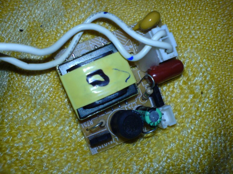

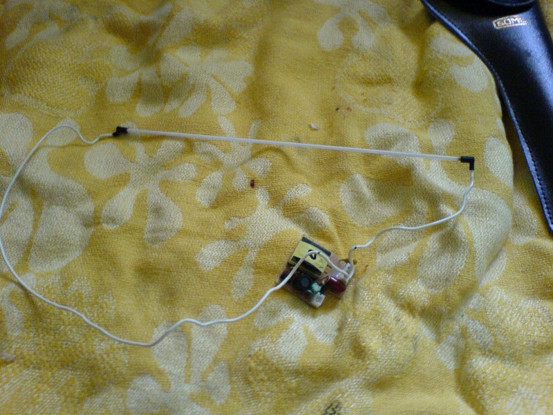

Helló. az lenne a kérdésem, hogy ezt a neoncsövet hogy tudnám világításra bírni. .. egy scannerből szedtem ki.
Tehát a bemeneten kb mennyi voltot kéne adnom??

(#) moktec válasza jdani hozzászólására (») Júl 17, 2008 /
Szia! az eredeti fesz inverterrel próbáld meg elindítani! a csatlakozójára köss először 5, ha nem megy akkor 12V-ot. Figyelj a + és - jó helyre legyen kötve. Ezt onnan tudod meg, hogy valszeg a tápcsati után van egy elkó szúrés gyanánt. Az elkó "-" lába amelyik csaatlakozópontal ösze van kötve, az a minusz, ugyanígy az elkó "+" lába meg a másik csatlakózóponton van. Na ess abba a hibába, amibe korábban már én is estem: eredetileg egy piros, és egy barna vezeték volt rákötve a panelra. Azt hittem a piros a plussz. Na persze fordítva volt, és el is szált az elektronika. Tehát ellenőrizd! Ha nem műköik az eredeti panelocska, az már ciki, és eléggé megbonyolítja az ügyet. De akkor is segítek, ha írsz. Üdv tibi
(#) jdani válasza moktec hozzászólására (») Júl 17, 2008 /
nekem van rajta egy fekete, és egy barna. a fekete szél megy az elko - lábára, és a barna a + lábára. már csak rákötöm a labortápra, és kipróbálom

Hát ez valahogy, nem működik... :S
(#) moktec válasza jdani hozzászólására (») Júl 18, 2008 /
Hány voltos, és hány mikros az a kondi? Nincs másik csatakozás azon a panelocskán, csak az a két vezeték? Biztos működőképes volt a a szerkezet? Ha kell, akkor szívesen adok ilyen csövet, működő elektromnikával ajándékba. Párat én is szétbontottam. Üdv tibi
