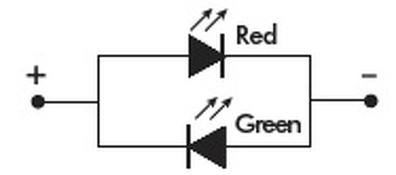

Az alábbi két LED-et szertném vezérelni egy MSP 430 segítségével, úgy, hogy a LED-ek tápfesze 24 Volt. tudnátok ebben segíteni egy egyszerű de nagyszerű kapcsolással? Előre is köszönöm!!
Ez a két LED egy tokban van? ('kétszínű' LED?) Itt az oldalon van előtét ellenállás számoló, ott 5mA-rel számolva (mert azt se adtad meg) kb 4,4Kohm jön ki, tehát ha 1db 4,7 Kohm-ost teszel sorba a LEDekkel, akkor nem lesz gond. Mivel nem írtad a LED-ek pontos típusát, csak feltételezem , hogy ekkora fordított polaritású feszültséget kibírnak.
Hello! Nincs igazán a feladat meghatározva. Miért szükséges 24V meghajtás egy ilyen Led számára, mikor azt a kontroller a saját tápjáról is képes lenen meghajtani? Tehát nincs meghatározva a Led(ek) teljesítmény igénye. Valamint hogy a 24V a kontroller tápjától galvanikusan el van választva vagy sem.
Sokféle megoldás elképzelhető, de itt van egy pár tranyós kapcsolás. Ami képes a kontroller két vezérlő portájáról meghajtani a két Led-et. Természetesen mint látható előtét is kell a Led-ek számára az áramkorlátozás miatt. A tranyók típusát azért nem írtam oda, mert a Led-ek áramigénye nem ismert.

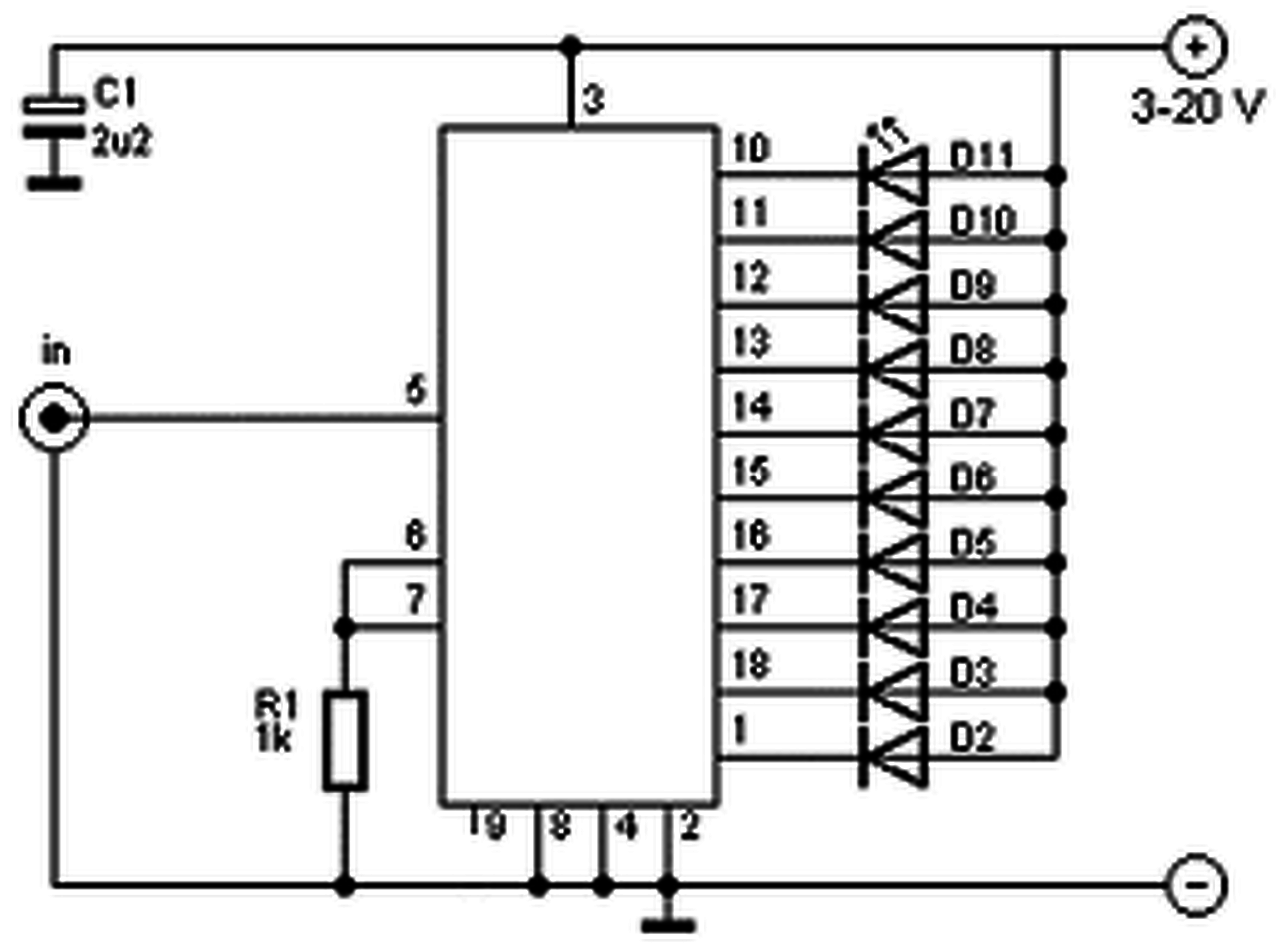

Üdv. Van egy problemam. Vu metert keszitettem, minden tokeletesen mukodik rajta. Egy 2 x30 w os hifiröl kapja a jelet. Mivel a hifit lecsereltrm egy nagyobb 2x140 w os ra azota egymas utan nyirjs ki a potmetert ami 50 k-s mi lehet a gond?
Milyen potméter? Normális kapcsolás nincs? Így nehéz hozzászólni.

Közben gondolkodtam a dolgon. 140W sem éget le egy 50K potenciométert. Már ugye ha jól van bekötve. Mert ha nem, akkor viszont igen
