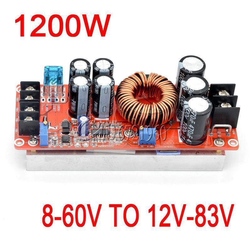

A kérdésem az lenne, hogy az alábbi képen látható konvertert ha 24V-tal hajtom akkor mennyi lehet a kimenő feszültsége? Normális leírást nem találtam hozzá.
(#) Bakman válasza Pali79 hozzászólására (») Feb 5, 2018 /
Beállítható az egyik potenciométerrel.
(#) Pali79 válasza Bakman hozzászólására (») Feb 5, 2018 /
Lehet nem jól fogalmaztam. Mennyi lehet a maximális?
A kép szerint 83 V. Az viszont már nem látszik, hogy ez csak Step-Up konverter-e vagy a bemenő feszültség alá is tud menni. Link nincs hozzá?

Tehát akkor is tud 83V-ot produkálni ha a bemenő 24V? Nagyjából ugyan azt linkelted te is.
Papíron igen, a valóságban soha nem teszteltem. Az ilyen "adatlapok" "néha" csalnak.
Ez lenne a fő kérdés igazából. Hátha jön valaki aki tesztelte már! Köszönöm a segítséget!
(#) kapu48 válasza Pali79 hozzászólására (») Feb 5, 2018 /
Igen tudja.
Csak kisebb kimenő teljesítménnyel.
Írja az adatlapon:
Output Power:
Input voltage * 20A, such as: input 12V * 20A = 240W, input 24V * 20A = 480W,
Enter 36V * 20A = 720W, input 48V * 20A = 960W, input 60V * 20A = 1200W
(#) Pali79 válasza kapu48 hozzászólására (») Feb 5, 2018 /
OK. Köszönöm! Én ezt messze nem használnám ki, kb. 12A-t kellene tudnia és max 48V-ot.
Én úgy dobozolnám be, hogy a nagydarab hűtőborda kívül legyen a dobozon.
Mert az elkók kiszáradhatnak, ha fűtik őket.
(#) tbarath válasza Pali79 hozzászólására (») Feb 5, 2018 /
Az nem fog menni, 48V*12A = 576W, ez a cucc pedig 20A-t képes felvenni, ami ugye 480W 24 Volton, mint ahogy be is idézték fentebb. Ez a 20% pedig bőven túl van azon a tartalékon, amit esetleg beleterveznek egy áramkörbe, pláne ha tartósan használnád így.
De általában nem érdemes "határon hajtani" az áramköröket, főleg ha csak ilyen "ebay-es specifikációval" rendelkező, noname kínai cuccról van szó.
A hozzászólás módosítva: Feb 5, 2018
(#) kapu48 válasza tbarath hozzászólására (») Feb 5, 2018 /
Viszont ajánlja, hogy lehet párhuzamosítani 2 modult.
If you need more power, you can use two modules in parallel, such as the output to 30A, two modules can be used in parallel,
The current per module can be adjusted to 15A.
(#) tbarath válasza kapu48 hozzászólására (») Feb 5, 2018 / 1
Írja, valóban. Aztán hogy a gyakorlatban mennyire bírja, az majd kiderül élesben.
