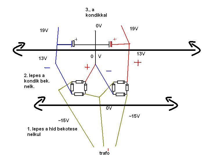

(#) TAdamm válasza iamrob hozzászólására (») Szept 2, 2006 /
ez helyes igy, ugye?
(#) TAdamm válasza TAdamm hozzászólására (») Szept 2, 2006 /
a, van egyszerubb is, csak mindig tul bonyolult dolgokra gondolok, megvan eggyel is.. =D.. bocsi

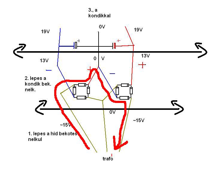

(#) iamrob válasza TAdamm hozzászólására (») Szept 2, 2006 /
Ez nem jó.
Ha megnézed a rajzot, akkor a pirossal jelölt útvonalon egyik félperiódusban rövidre zárod a trafót.
A megoldás, hogy csak egy graetz hidat teszel bele a trafó két távolabbi kivezetésére. Így a trafó középső lába a GND, a graetz két vége pedig a + és - .
=D remek, szuper, megy, mint allat, ugy remeg az asztal, mintha nem lenne osszecsavarozva =DD
koszi minden segitseget!!!
