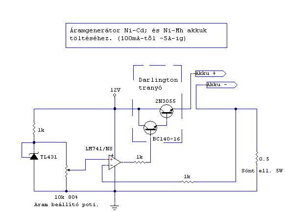

Összedobtam egy áramgenerátort, amit sok mindenre lehet használni. Felteszem ide hátha valaki hasznát veszi. Ill. ha valaki valami hibát találna benne, az légyszíves szóljon. Köszönöm.
