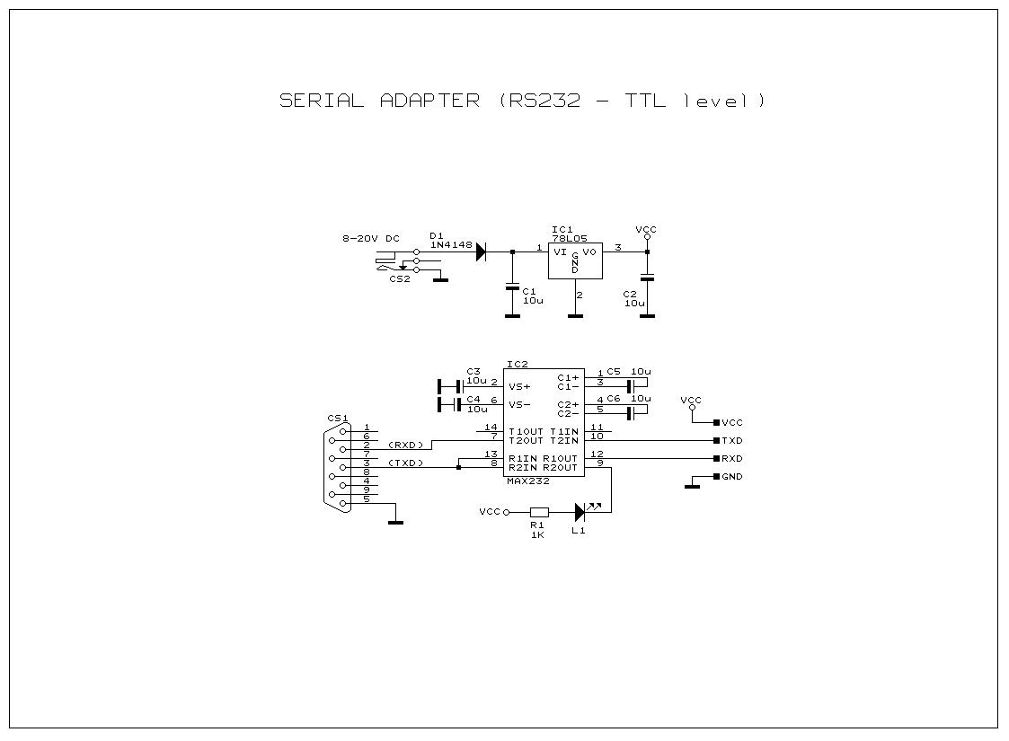

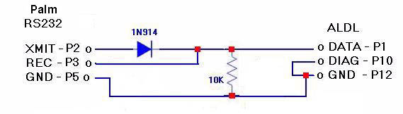

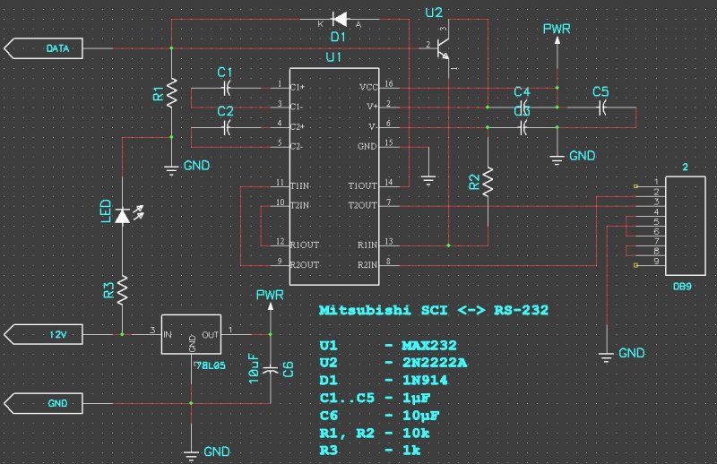

OBD-1 (ALDL) autódiagnosztikát akarok csinálni egy szerzett rs232-es soros interfésszel(MAX232) és egy megfelelő Palm OS-ra írt programmal. De az autóból csak egy ADAT egy FÖLD meg egy DIAG kábel jön amit földre kell kötni hogy diagnosztikai módba kapcsoljon a motorvezérlő. Tehát csak egy ADAT megy egy FÖLD. Hová vagy hogy kössem az adat szálat hogy jó legyen(TXD,RXD)?
A neten talált kapcsolás + a szerzett interfész kapcsolása a mellékletben. Meg tudom csinálni a szerzett interfésszel?
Előre is köszönök minden segítséget!

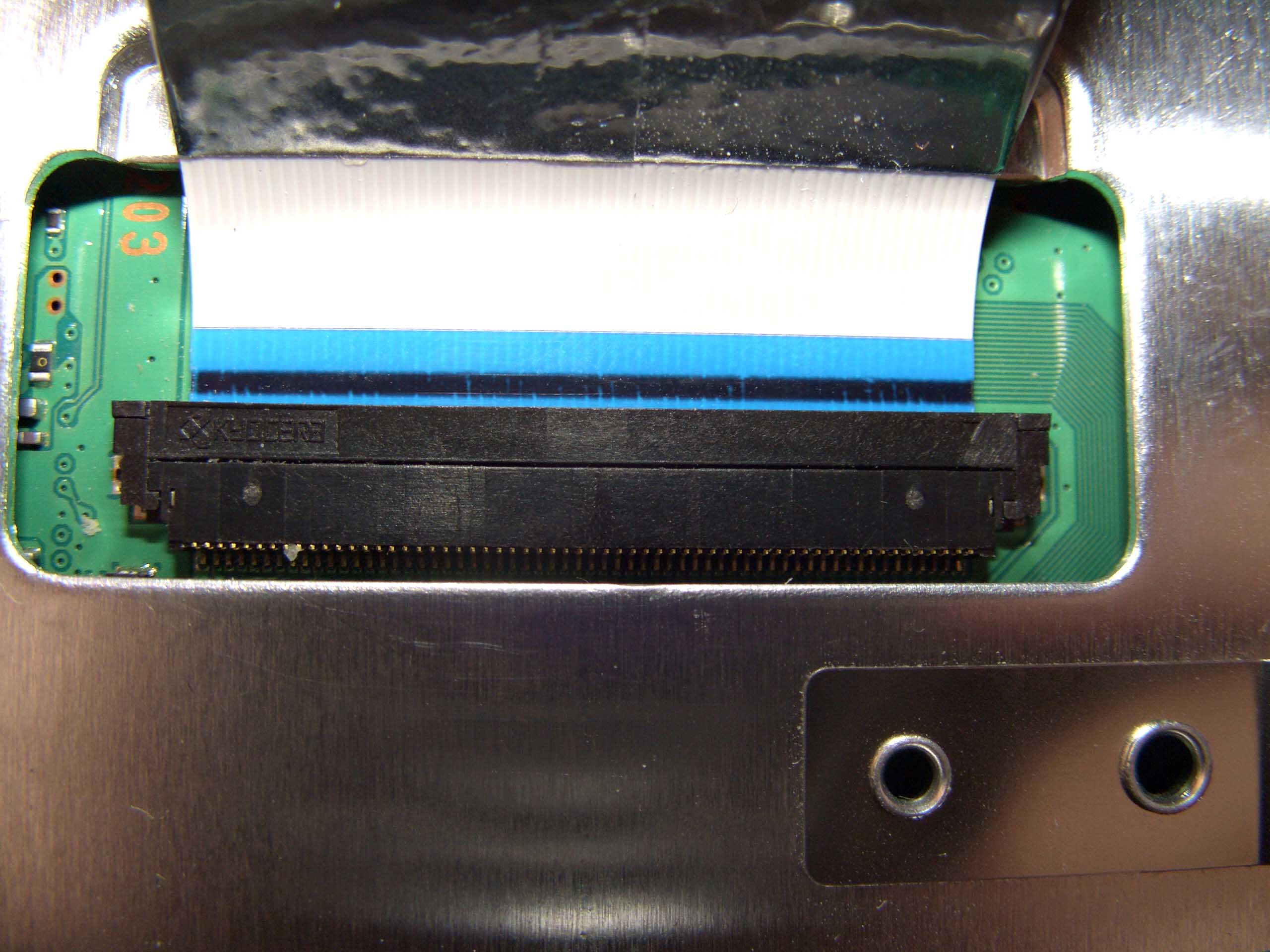

üdv,
előzmény: nem tudok egy csatlakozt kioldani, leirást meg videóra linket, hogy elvileg hogy kéne a (#698741)-ban találtok.
Csináltam egy makró fotót a csatiról ezt mellékelem.
Elvileg csak megkéne valahol pöccenteni és felnyílik és ki is dobja a kábelt, de nekem nem adta még magát könnyen, eltörni meg nem szeretném.
