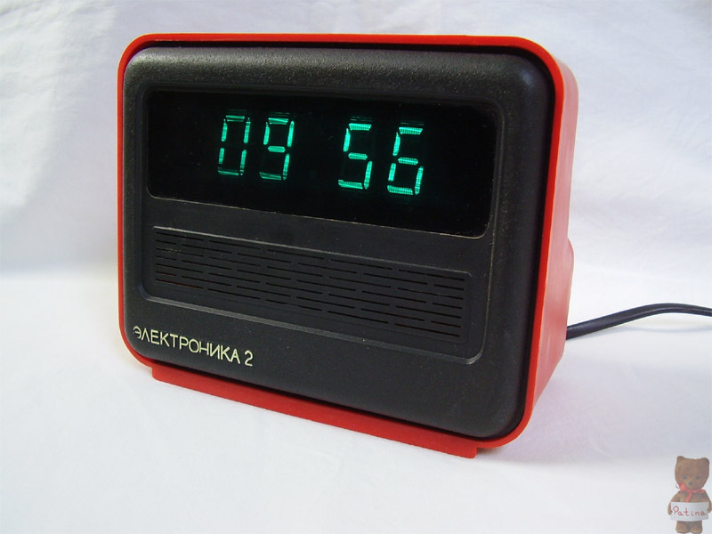

(#) ToBar hozzászólása Jún 8, 2021 /
Kedves Fórumtagok!
A képeken látható óra kapcsán (Elektronika 6 14-03)szeretnék segítséget kérni Tőletek!
Hibajelenség: nem lehet beállítani rajta az időt, az ébresztés bekapcsolásakor pedig azonnal riaszt.
Korábban előfordult másoknál is, kipróbálnám a táp kondijainak cseréjét, hátha megoldaná a hibát, ám nincsen hozzá kapcsolási rajzom.
Valaki tudna adni?
Van még esetleg valami, amit érdemes lehet a kondicsere lendületével megeszközölni?
Előre is hálás köszönetem!

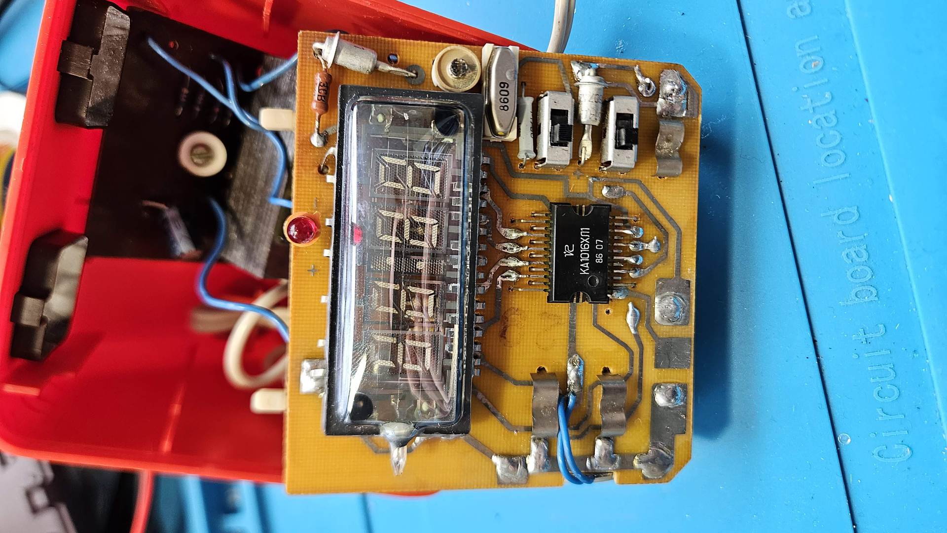

(#) ToBar hozzászólása Jún 10, 2021 /
Kedves Fórumtagok!
Kérem szíves segítségeteket ezzel az elektronika 6 14-03 órával kapcsolatban!
Azóta kicseréltem a táp kondijait, ártani bizonnyal nem árt, de a hibajelenség nem szűnt meg.
Időt számlálja, nullázni lehet, de beállítani nem, ébreszteni pedig a kapcsoló átbillentésekor azonnal ébreszt.

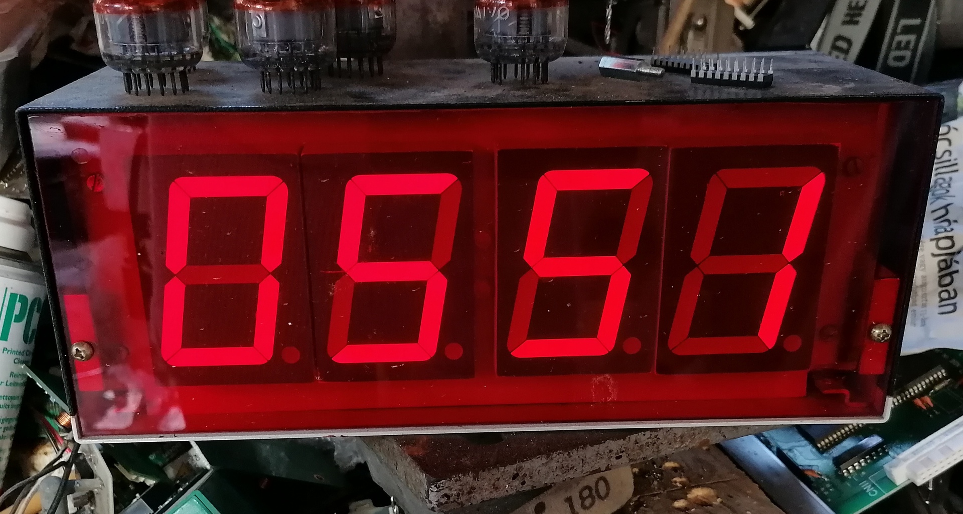

(#) XND hozzászólása Dec 14, 2022 /
Van egy HP nagy méretű katódsugárcsövem, évek óta a szekrényben áll. merhirdettem de a kutyának se kell.Láttam,hogy órát épitettek ks.csövel,és jól nézett ki,tetszett. Gondoltam épitek
egy ilyen órát,de sehol nem találtam kapcs.rajzot.Ha valaki épitett már ilyet,szivesen meghallgatnám a véleményét, és persze egy kapcs. rajzot is megköszönnék.

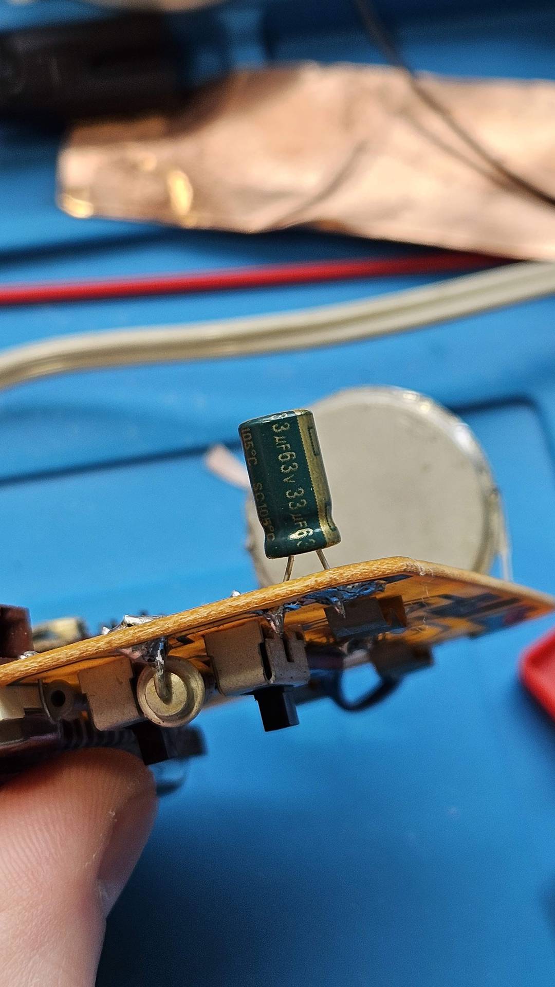

(#) danieru hozzászólása Nov 9, 2023 /
Van egy jól működő 12-41 típusú órám, ezzel kapcsolatban lenne kérdésem, ha sikerül megoldást találni, talán másnak is érdekes lehet.
Ebben a típusban nics elemes tartalék táp, ami hálózati kimaradás esetén megőrízné az időt... de én szeretnék bele
Sajnos félhülye vagyok a témához (forrasztani, mérni stb tudok csak tervezni nem), de gondolom hogy kellene egy elem (A KA 1016 HL 1 Ic-nek 15V a bemenő feszültsége, szóval kérdés hogy mi legyen ez, vagy esetleg elmegy-e egy 12V-os távirányító elemmel is), egy dióda az elemtáp egyirányúsítására (töltéssel nem akarok bajlódni, ha évi 2-3 áramszünettel számolva egy elem elég kb. 5 évig) meg megoldás arra, hogy az áramkimaradásnál az áramkör átkapcsoljon (puffer kondi és egy tranzisztor?), illetve hogy elemes üzemmódban kapcsoljon le a kijelző, energiatakarékosságból (tranzisztor?)
Ha egyszerűbben meg lehet oldani esetleg egy irdatlan kondival, ami még belefér a házba és amivel legalább 30 percig elketyeg sötéten (gondolom a kijelzőt akkor is le kell kapcsolni), az is jó lenne.

(#) proba válasza danieru hozzászólására (») Nov 9, 2023 /
Első körben a C4 re tegyél egy 220-470 mikros kondenzátort, szerintem valamennyit segít. Ha ha ezzel megnő a sötétüzem ideje, egyéb problémák nélkül, esetlegesen erre a kondira párhuzamosan egy diódával egy 12V-os akkut / távirányító elemet tennék. ( vagy nagyobb kondit )

A fenti képek a netről voltak, de most kinyitottam az enyémet is. Egyrészt ezt már vki felújította (üdv neki innen is, ha magára ismer), de a két érintett kondi kicsit off-spec:
C1 a tápnál papíron 3µF 100V, nekem 22 µF 50V van bent
C4 papíron 50mF 25V, nekem 33µF 63V van bent
A legnagyobbak, ami kéznél van az 47µF 100V C1-re és 1000µF 25V C4-re.
Elsőnek kicseréltem a C4-et az ezresre (legnagyobb bánatomra se kép se hang először, aztán kiderült, hogy a nem túl szofisztikált reset gomb érintkezői nyomódtak össze a szerelés közben), amitől kb. 2,5mp-ig bírta megőrizni az időt. Rákötöttem egy diódával 12V 23A-s (nem amper, típusszám ) elemet, amitől 10,11V jelent meg C4-en (10,56V az elemen, az pont kn. egy diódányi különbség, szóval elben jól kötöttem be, de azért nézzetek rá légyszi)
Ha ráadom a hálózati tápot, a C4-en 12,23V lesz a feszültség, elemnél marad ugyanúgy 10,5xV.
Mos hagyom pár órát az elemen lógni, kiváncsi vagyok hogyan fogyaszt. Megpróbáltam elemmel megméri a fogyasztást, de sose volt szerencsém ezzel a multiméterrel, elvben 0,63 mA-t mutatott, ami sztem nagyon kevés ahhoz képest, hogy az ezres kondit 3 mp alatt leszívja.
Az is kérdés, hogy 10V-on ugyanolyan pontos-e, mint 12-n, de ez már a kisebbik probléma, és majd kiderül.
A nagy kérdés, hogy ha táp alatt van az áramkör, akkor is merül-e az elem? Merthogy ha igen akkor kéne valami szofisztikált megoldás az elem kiiktatására háózati üzemben (bár a 3másodperces kondi még egy relét is elbírna, amit pl. a fő táp nyitva tart, majd elenged és szár ha megszűni a táp a 220 felől, és jöhet az elem)
Mindenesetre tesztelem még és majd jelenktkezem, addig is szívesen veszem az észrevételeket, javaslatokat.
