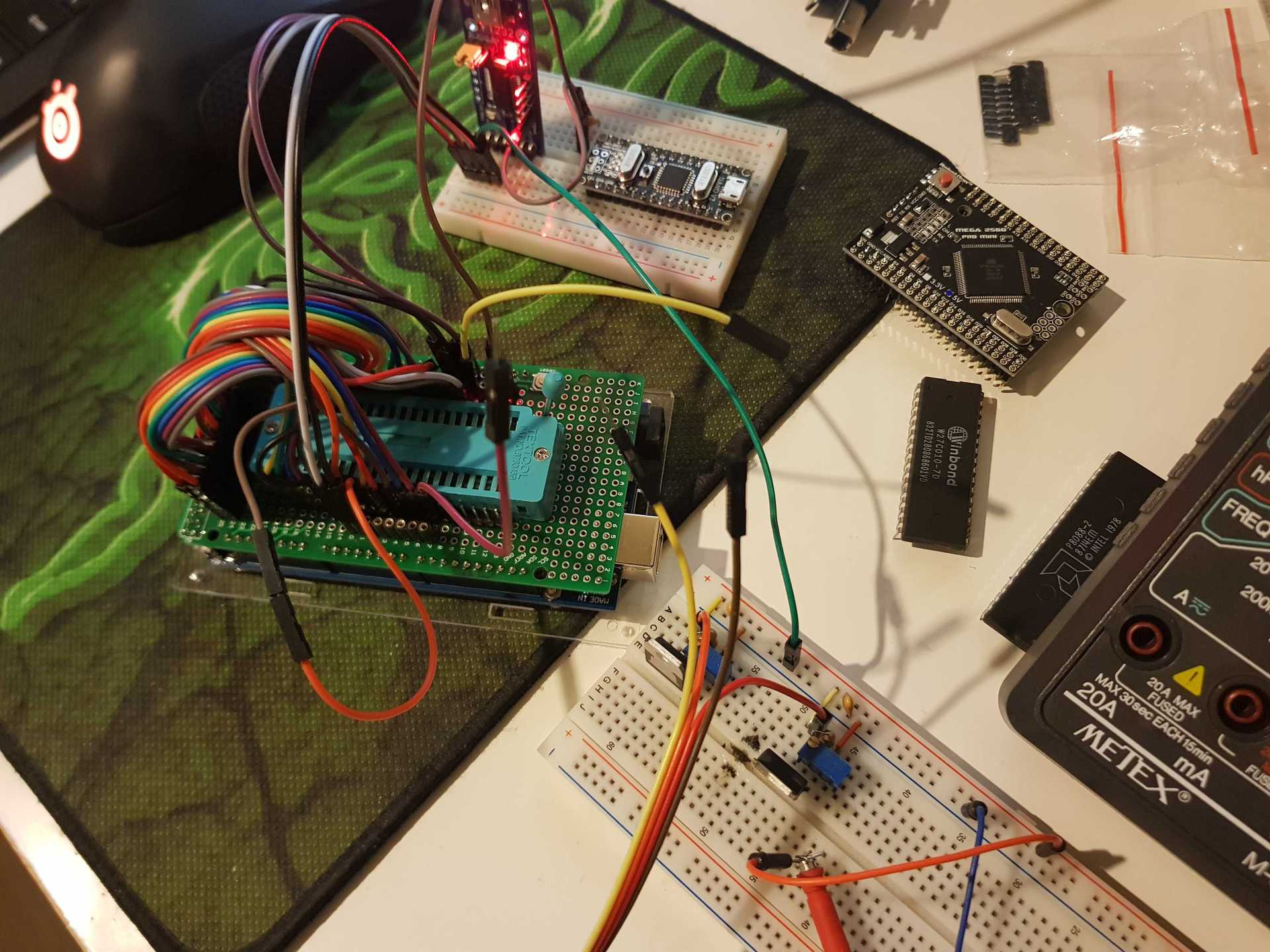

(#) cua válasza szénási_ hozzászólására (») Szept 27, 2019 /
Igen. Nekem amolyan fiokban elfero XT potlek, kartyakat tudok vele tesztelni.
A BIOS forrasa is hozzaferheto, tehat tudod modositani, igy aprankent tudsz magadnak "rendszert" fejleszteni.
Nekem nincs univerzalis EPROM/EEPROM egeto/irom mert becsipodes, hogy ezt mindig magamnak rakom ossze
A mellekelt kepen pont az emlitett 8088-as EPROM-janak irasa lathato. Jobbra lent a ket kulonbozo fesz eloallitasa az irashoz, bal-kozep az ATMega, ami az irast/olvasast vegzi, felette egy soros/USB atalakito, merthogy az ATMega sajat atalakitoja epp behalt, cserere var. Igy erdekes/izgalmas

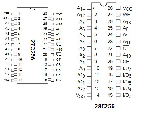

A 27xxx sorozatú EPROM-okat ki lehet váltani modernebb EEPROM típusokkal?
(#) ferci válasza DannyTorrence hozzászólására (») Szept 29, 2019 /
Ha stimmel a méret és a bekötés, természetesen.....pl. 27C64 > 28C64..
A hozzászólás módosítva: Szept 29, 2019
(#) DannyTorrence válasza ferci hozzászólására (») Szept 29, 2019 /
Ahogy nézem a lábkiosztások eltérők pl a 256-nál.
Ezért írtam a bekötés kontrollt is... eltérések természetesen lehetnek más-más kB méretnél.
Akkor úgy fogalmazok, hogy olyan EEPROM kell, ami olcsón kapható és teljesen kompatibilis a DIP28 27C64-gyel és a 27C256-tal. Mert az oké, hogy a 28-as sorozat valamelyik tagja talán jó lehet, de rendelhető megnevezést kérnék, amik biztosan jók.
