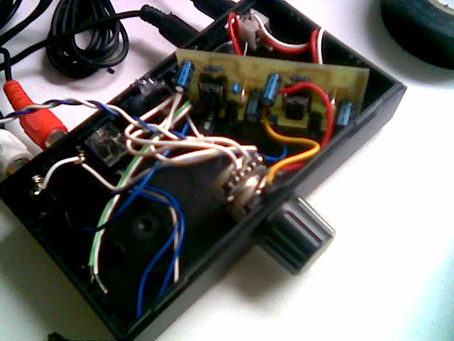

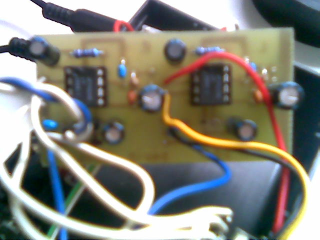

Én építettem nemrég ilyet! LM386-os végfokkal, 9V-os elemről, bár ez kis hangszórókat hajt meg. Hordozható erősítőnek szántam, de ez még csak egy teszt verzió. Egy, a Lidl-ben kapható 9v-os elemről hajtom, már vagy egy órát használtam nagy hangerőn, de még bírja! (8,valamennyi volt van még benne) A hangja sem rossz!

Lm386-hoz sztereóban gyártottam gyorsan nyákrajzot,mert unatkoztam.Mindent nyákcsatlakozóval csináltam,mert az van itthon meg olcsó is.
