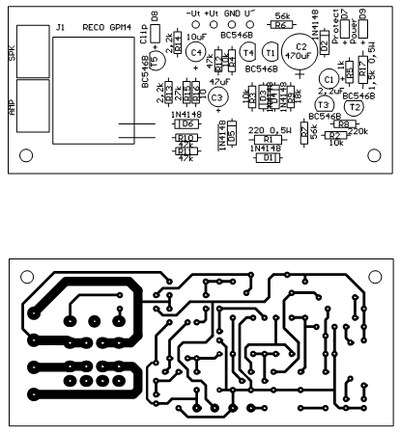

koppanásgátló kapcsolási rajz kell?

Nekem ez a kapcsolás működik.

Sajnos nem hámoztam ki h mire alkalmas az áramkör a koppanáson kívül...
Akkor készíts két külön védelmet,vagy te hogy szeretnéd használni monóba hídba?vagy sztereóba?
Amit én küldtem áramkört,az csak koppanás gátló,és kimeneti egyenfesz figyelésre,és clip detektor funkcióhoz használható.Hővédelem meg ijesmi kapcsolásom nincsen.Meg küldtem hőfok függő ventilátoros kapcsolást is.
