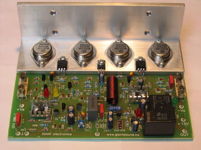

Sziasztok, az említett modulból, van 2 darabom, ezt szeretném BRIDGE-módban használni, segítséget szeretnék kérni, a megvalósításához. Előre is köszönöm, a megoldásokat!
GPA 300-M nagyteljesítményű végerősítő modul A GPA 300-M nagyteljesítményű végerősítő modul kiválóan alkalmas zenekari, diszkós erősítők építésére, szub-basszus dobozok meghajtására, illetve más, nagy igénybevételnek kitett végerősítő építésére. A nagyteljesítményű végtranzisztorokkal felépített komplementer végfokozat alacsony torzítás, széles átviteli sáv, és rendkívül nagy megbízhatóság jellemzi. A modul tartalmaz egy hangszóróvédő áramkört egy nagyáramú jelfogóval valamint LED indikátorokat, melyek jelzik az erősítő működése közben fellépő normál és rendellenes jelenségeket. Igény szerint a LED-ek a készülék előlapjára kivezethetőek. - OVL (overload) túlterhelés LED, az esetleges rövidzárat jelzi - CLIP csúcsindikátor LED, akkor világít, amikor az erősítő eléri a maximális teljesítményt - FAULT hibajelző LED, ez a végfok esetleges meghibásodását ( DC szint) ) jelzi - READY üzemkész LED, ez az erősítő normál működését mutatja ( amikor a relé meghúz ) Szerelés, beállítások : A végerősítő modult megfelelő méretű hűtőbordára szereljük, az érintkező felületeket ( L profil és borda ) hővezető pasztával kenjük be. A modulon található trimmer potméterek beállításai: először P2-vel a nyugalmi áramot kell beállítani, kb. 60 mA-t, a pozitív ágban mérve. A P1-el a kimeneti DC szintet kell nullára állítani a kisebb feliratozású OUT tüskén mérve. ( ezt a pontot csak mérés céljára használjuk, ez a relé előtti mérőpont ). Ezzel az összes szükséges beállítás megtörtént. A koppanásgátló-hangszóróvédőre kössünk + 15V-ot, a relé kb. 2 mp. múlva meghúz, a READY LED kigyullad, ezzel az erősítő üzemkész állapotba kerül A nagy OUT tüskére a hangszóró kötendő. A beüzemelés és használat során kerüljük az „L” profilon lévő nagy méretű végtanzisztorok (TO 3) egyidejű megérintését, mert ez kisebb áramütést okozhat ( 130-140V )! Műszaki adatok: - ajánlott tápfeszültség 300W/ 4 ohm-ra : +/- 65V ( max +/- 75V ) - bemeneti érzékenység ( teljes kivezérlésnél ): 0 dB ( 775mV ) - kimeneti szinuszos teljesítmény : min. 300W ( +/- 65V/4 ohm ) - bemeneti impedancia : 20 kohm - harmonikus torzítás névleges teljesítménynél : 20Hz-40kHz sávban 0,1% alatt - hangszóróvédő tápfeszültsége : +15V (kb. 50 mA ) - a modul mérete: 165mm x 126mm
Elvileg hidalható, DE...minek is kell neked 600-800W szinusos teljesítmény 8ohmra? Van hozzá 1kW-os 2*45-50V-os trafód, meg 1kW-os hang(falad)*?
Az biztos nincs neki, mert már szinte senki nem használ fal rendszerű hangsugárzót. A hozzászólás módosítva: Feb 11, 2014
Pontosan. a trafó, és a hang(falak)sugárzók, eddig is megvoltak, csak mégnagyobb kraftot szeretnék.... illetve úgy, hogy kapcsolóval át lehessen kapcsolni sztereóról, BRIDGE módra.

A kérdés, még mindig nyitott, hogyan lehet kivitelezni? ... A miért is van rá szükséged kérdésre, meg, én tudom a választ.
Például ezzel:
http://www.ti.com/lit/ds/sbos094a/sbos094a.pdf Természetesen megfelelően kell méretezni, de az gyerekjáték...
Mivel éreztem a te kérdésből, hogy nem vágod a témát, ezért tettem fel az én kérdésemet, amiben infó is volt neked. Pl. azt tudod, hogy hídban nem terhelheted 4ohm-al? Meg vagy győződve róla, hogy a hangsugárzód nekem ez hangfal marad, mint sokan még 220V-ot használnak otthon és bacon szalonnát esznek, bocsánat!
![]() Maga a hidaló áramkör egy műveleti erősítős fokozat az elejére, ami az egyik csatorna jelének fázisát fordítja 180fokkal. Az egész topic erről szól, pl. itt... |
