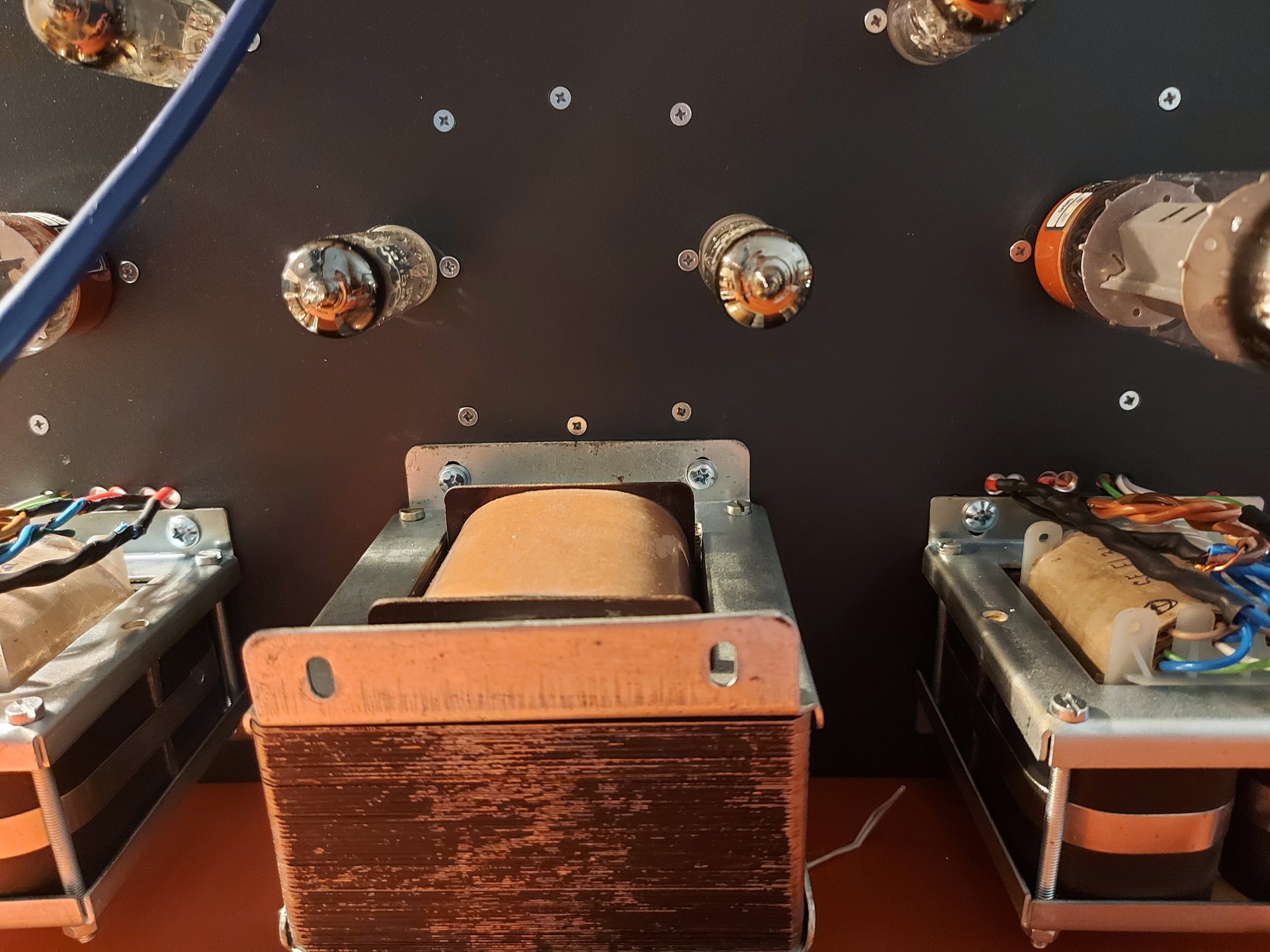

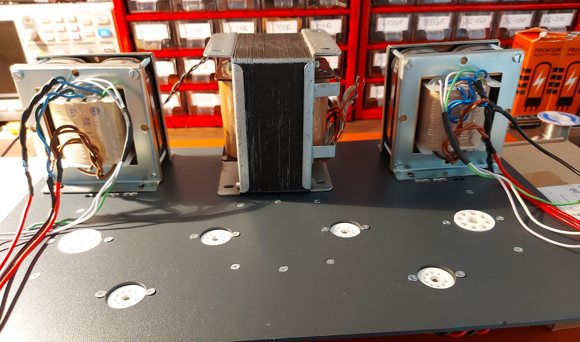

(#) BLY94A hozzászólása Máj 14, 2022 /
Jó reggelt! Csatoltam egy képet. Ha elforgatom 90 fokkal a táp trafót akkor kozelebenn kerűl majd az előerősítő csövekhez. Ettől nem fog brummogni? Már így is elég közel van hozzá.
A csövekhez való közelséget árnyékolással meg lehet már oldani?

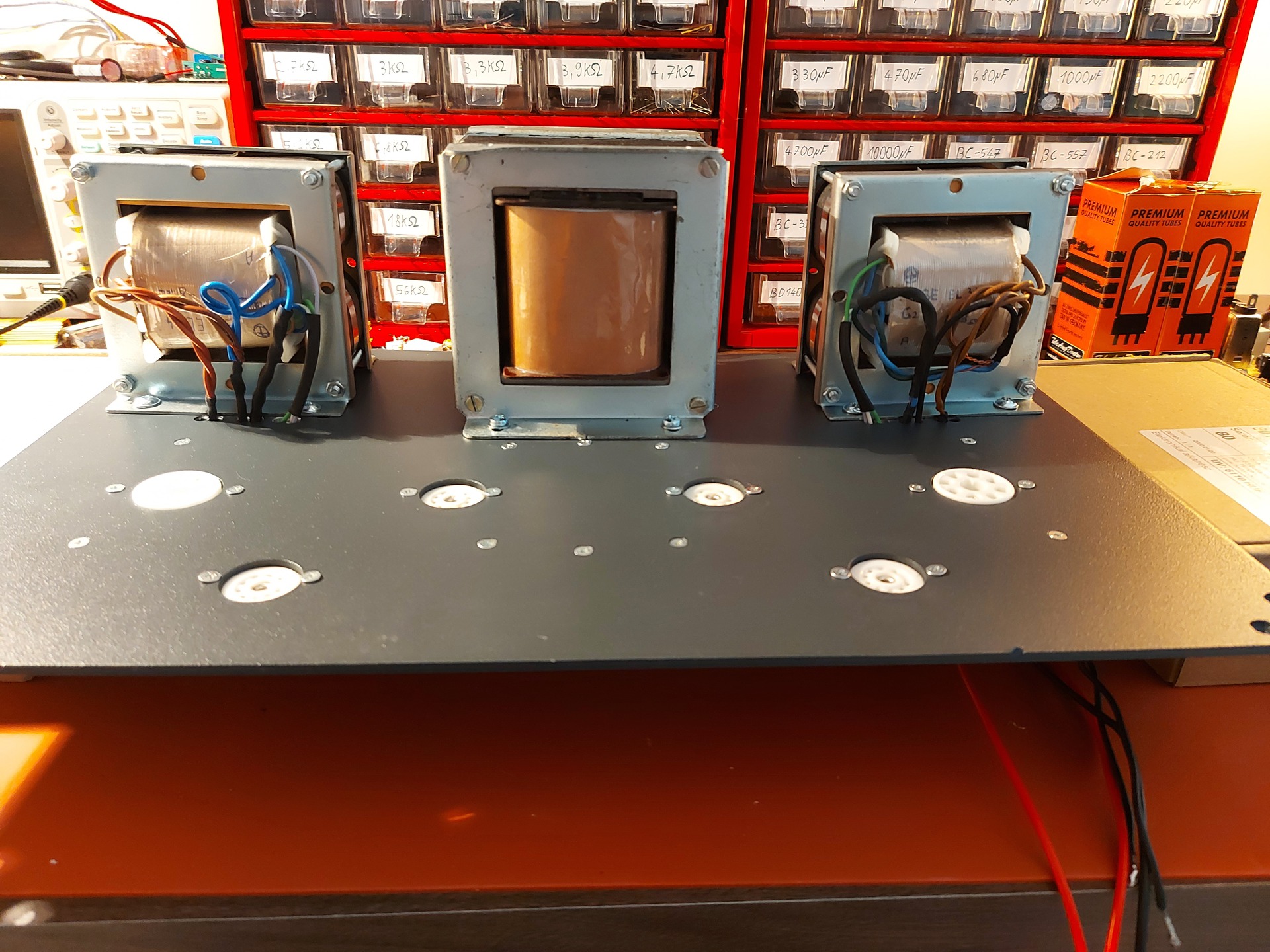

Így kéne lennie?
(#) madzagos válasza BLY94A hozzászólására (») Máj 14, 2022 / 1
Igen.

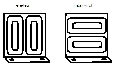

(#) tothbela válasza BLY94A hozzászólására (») Máj 14, 2022 /
Nem kell vagdosni semmit. A kimenők összefogató lemezei közé kell másképpen betenni a trafót. Valahogy ahogx a rajzon van.
(#) tothbela válasza tothbela hozzászólására (») Máj 14, 2022 /
Lemaradt a rajz
Valamiért nem tudom feltölteni a rajzot.
(#) BLY94A válasza tothbela hozzászólására (») Máj 14, 2022 /
Csak egy felekeppen lehet betenni a trafot ha csak a vasmagot megforditom... amugy hipersil kimenok...
(#) tothbela válasza BLY94A hozzászólására (») Máj 14, 2022 / 1
Talán így látszik. A keret elforgatható 90 fokkal, így a felfogató csavarok maradjanak alul, csak a trafót kell elforgatni.

(#) BLY94A hozzászólása Máj 15, 2022 /
Akkor elvileg így a jó?
(#) tothbela válasza BLY94A hozzászólására (») Máj 15, 2022 /
Így arra hasonlít, mintha vertikális polarizációjú rádióadó vennénk horizontális antennával. Már durva beállítással is 20dB (10X-es) brumm elnyomás érhető el, ami szerintem már egész jó. Természetesen ki lehet trimmelni jóval nagyobbra is.

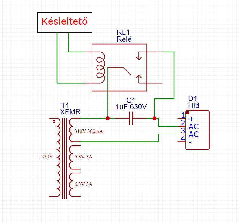

Áteresztő kondis anódtáp elképzelés: Így gondoltátok, vagy mindkét tekercsen van kondi?

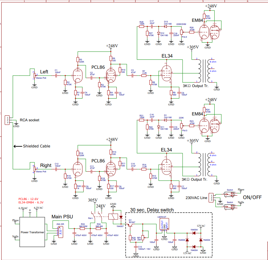

Ez az alap kapcsolásom.. Hangra szép . A tápot átrajzolom majd..

(#) tothbela válasza BLY94A hozzászólására (») Máj 15, 2022 / 1
Igen, látom. A relé kapcsolja a már kész DC-ket. Ennek két hibája van. Egyik hogy nagy tranziensekkel indul az erősítő, másik hogy a még terheletlen feszültségek magasabbak mint az üzemi, ez is a pukkanás melegágya. A tápokat kösd direktbe, a relé pedig a diódahíd után az első puffer kondi előtt kapcsoljon. Mondhatnánk hogy ott DC van amit nem szeret a relé, de valójában 10msec (gyakorlatilag kevesebb) időegységenként 0 V lesz a relé érintkező között. Ennyi ideig tart az ív. Tehetnéd az érintkezőket a diódahíd elé is, de nem hozna több eredményt. Az anódtekercs mindkét kivezetését meg nem ajánlatos egyetlen relével kapcsolni, mert a kialakuló ív átköltözhet a szekunder kivezetését közé, ami nem jó. Kivéve, ha a relé érintkező erre vannak tervezve. Ilyenek vannak háromfázisú gépekben, de most nem megyek bele.
Az érintkező áthidalása kondenzátorral nem egyszerű, mert a kontaktok zárásakor iszonyatos árammal sül ki a kondenzátor. Ipari gépekben integrált RC tagokat használnak, vagyis a kondi házában van egy ellenállás is ez gyakorlatilag nálad 100nF+100 Ohm sorosan. Az ellenállás értéke akkora legyen, hogy ne égjen meg a relé. 10A max áramot feltételezve 300V táp esetén 33 Ohm körüli a minimum. Teljesítmény szempontból 5 W, de csak az impulzus miatt. Melegedni gyakorlatilag nem fog.
(#) sandor1632 válasza BLY94A hozzászólására (») Máj 15, 2022 /
Pontosan így.
Elég az egyik vezetékkel sorba rakott kondi. Ez lassú felfuást eredményez, nem pukkan bekapcsoláskor.
Ha teheted mindenhol AC oldalt szakíts a relékkel, mert a DC ívkeltés miatt hamar megég a pogácsája.
