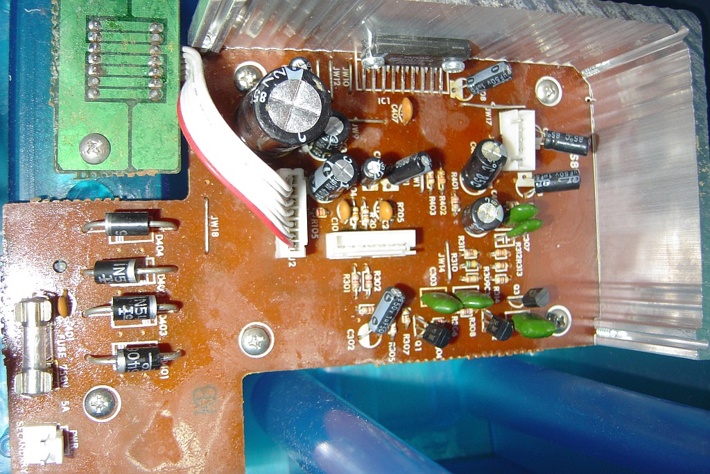

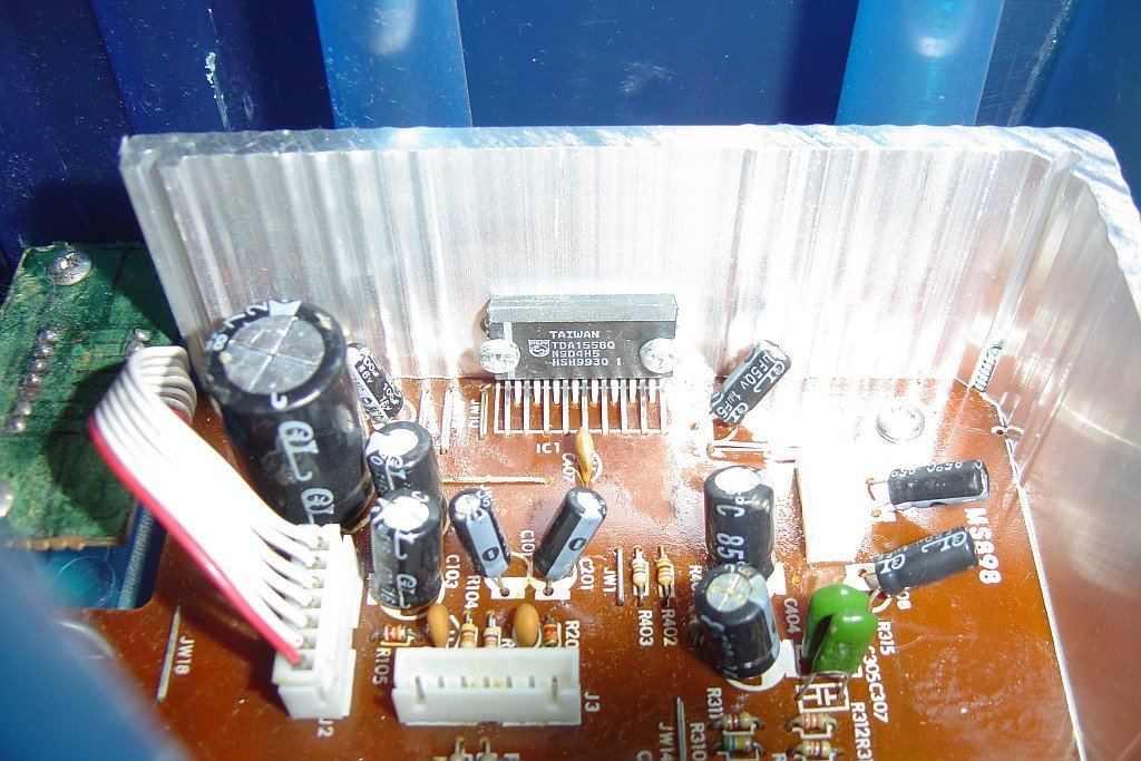

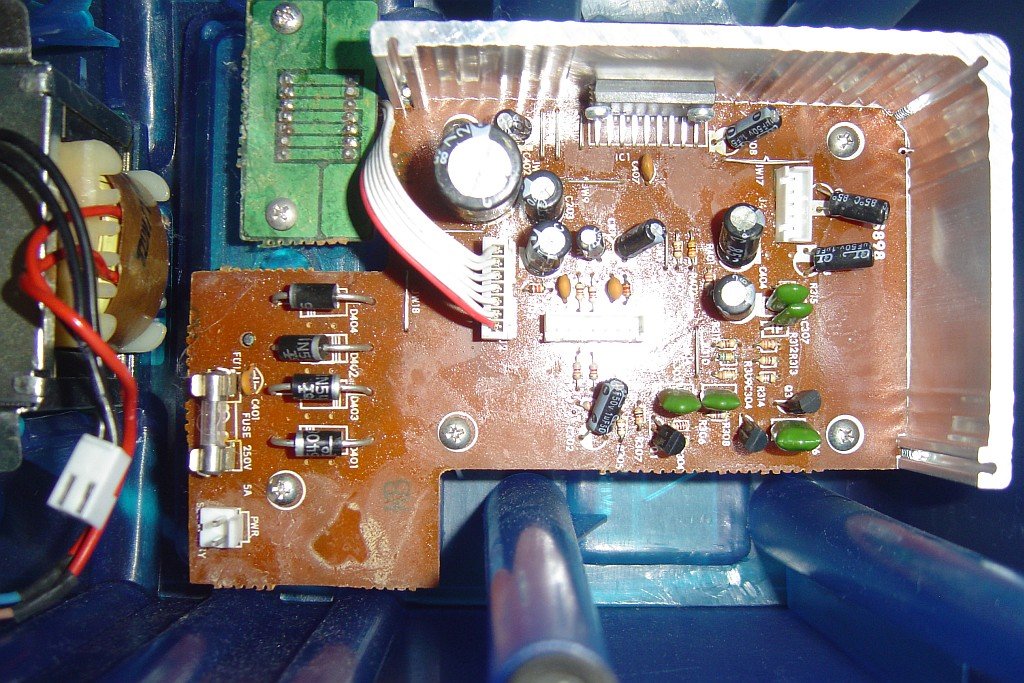

Mivel amatőr vagyok a témában segítségre szorulnék. Van egy régi PCs hangszóró szettem. Mélynyomó + hangfalak. Tök jó lenne a műhelybe zenének, sajnálom kidobni.
Szétkaptam, de sajna nem találtam szemmel látható hibát. Biztosíték rendben, trafó végén mértem 12V váltóáramot. Bekapcsolásra nincs életjel, sem dióda nem gyullad ki, sem hang nem jön belőle.
Csatolnék pár képet. Látszik az IC száma is.
Tudnátok adni pár tanácsot, mit mérjek le, mit cseréljek ki, ilyesmi.
Előre is köszi!

(#) Faith válasza (Felhasználó 13571) hozzászólására (») Nov 11, 2010 /
Le fogom mérni.
Mit értesz "hideg" forrásztasi pontnak?
Illetve nem vagyok biztos az ICk lábainak számozásában sem.
(#) mindenes válasza Faith hozzászólására (») Nov 11, 2010 /
Ellenőrizd még le a C404 és mellette levő C40x kondenzátorokat. Nekem nagyon úgy tünik hogy azokból hiányzik az elektrolit, mintha enyhén barnás lenne a tetejük.
(#) Faith válasza mindenes hozzászólására (») Nov 12, 2010 /
Köszönöm a tanácsokat. Remélem ma neki tudok ugrani.
Van egy multiméterem, de azon nincs kondi mérés. Csak dióda és tranzisztor, meg persze ellenállás. Hogy tudom ezzel ellenőrizni?
(#) mindenes válasza Faith hozzászólására (») Nov 12, 2010 /
Először szemrevételezéssel ellenőrizd a kondikat nem biztos hogy kifolyt belőlük az elektrolit .Nézd meg hogy nincs e szétnyílva vagy megrepedve a tetejük.A kifolyt elektrolitnak barnás, kávés színe van. Hány mikrofaradosak a kondik?
(#) Faith válasza (Felhasználó 13571) hozzászólására (») Nov 12, 2010 /
A biztosíték rendben. 0-át mértem ellenállásnak, ill. dióda állásban is.
A két kondi, C404, C405 nincs felpúposodva. Azt már korábban is ellenörzitem, hogy nincs-e valamelyik felpúposodva. Viszont az egész lapon barnás lötty van. A kettö alatt meg föleg. Mindkettö 470µF 16V. Egy új van is itthon.
Az ICt még nem mértem.
Találtam hideg forrasztást is. A táp csatlakozó alatti egyik láb, mintha forrásztásostól ki lenne szakadva a nyákból. Ezt már korrigáltam is.
(#) Faith válasza Faith hozzászólására (») Nov 12, 2010 /
Hurrá! Úgy tünik siker! "Csak" a hideg forrasztást javítottam, és máris kigyullad a dióda. Egy hangszórót kötöttem rá, és megütögettem a jack bemenetet és szépen pattog.
Azért majd még kicserélem a két kondit. És akkor megtesztelem rendesen. Még visszajelzek.
Nagyon köszönöm a segítségeteket!

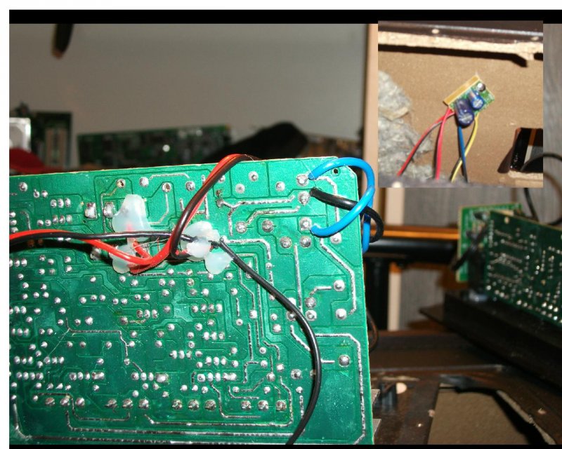

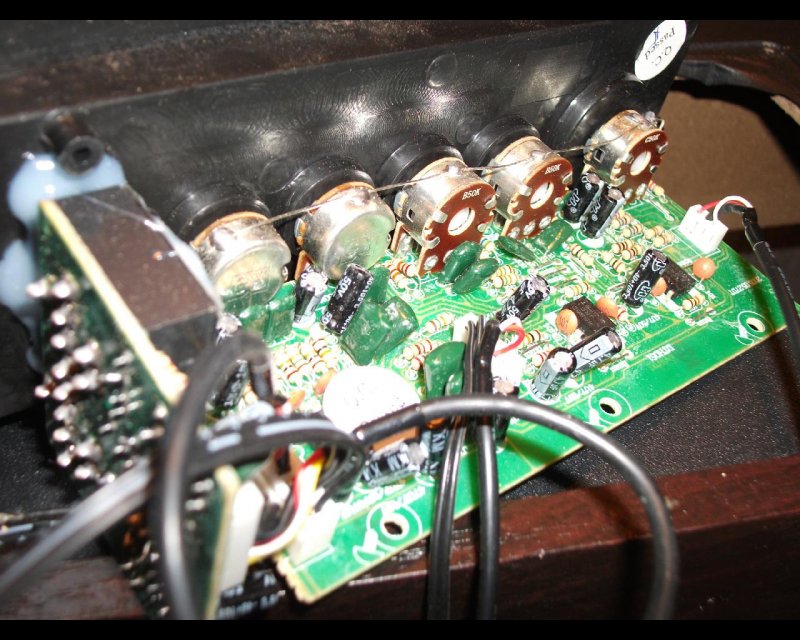

Vettem több, mint 1 éve egy SAL20 Aktív párt (egy aktív, egy passzív láda). Sajnos csak mostanában kezdem el használni (tehát no gari). (tegnap) normális használat (nincs túlhajtva) mellett egyszer csak búgni kezdett. Mindkét oldal búg, mint az állat, olyan 50Hz körüli, de csak a bal oldal szól, a jobb oldalin meg csak jön a búgás .
Mitől lehet ez?
Hol, hogy fogjak hozzá a hiba kereséshez? ...hátha találkoztatok már hasonló problémával.
...amúgy a cucc nem szól rosszul, de hihetetlen igénytelenek a forrasztások, hangosztó elhelyezés egy nyák darab, ami oda van csavarozva találomra a belső falhoz (két kondival), hajszál vékony hangfal kábel a passzív ládához, fél méteres hálózati stb
valószínű az egyik 'minőségi' alkatrész mehetett tönkre, na de melyik?
Előre is köszönök minden választ!
(állítólag az összes egy időzített bomba)

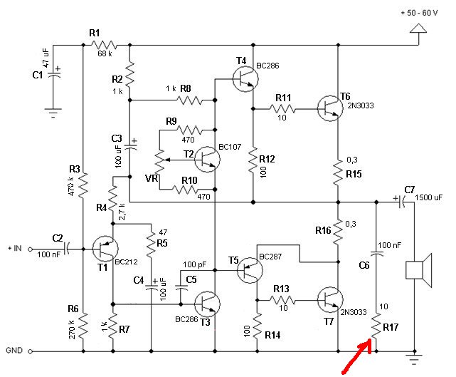

Az alábbi erősítőt megépítettem. Próbáláskor R17 elfüstölt. Vajon az lehetett a gond hogy R17 csak 0,25W-os volt?
(#) Novak válasza Hardcoreman hozzászólására (») Feb 14, 2011 /
Igen, egész biztosan az volt a gond! A 0,25 W oda nagyon kevés, legalább egy pár wattos kéne oda! Cseréld ki, és nem lesz gond.
(#) kadarist válasza Hardcoreman hozzászólására (») Feb 14, 2011 /
Ez akkor szokott elfüstölni, ha az erősítő begerjed valami extrém nagy frekvencián. A vele soros 100nF nem zárlatos?
(#) Hardcoreman válasza kadarist hozzászólására (») Feb 14, 2011 /
Minden alkatrész új benne, és kimért, tehát ez a lehetőség kizárva. Épp azon gondolkoztam hogy miért kell oda az a 100 Nf kondi és az R17.. Szerintetek?
Éppen gerjedésgátló szerepe van és a hangszóró induktív visszahatását is csökkenti. Egyébként működik az erősítő? A C7 + felén meg van a féltápfeszültség?
(#) Hardcoreman hozzászólása Feb 14, 2011 /
Tápfeszültség: 49V. A C7 pozitív pólusán 33V feszültséget mértem.
Ott 24,5 V-nak kellene lenni. Az R3 változtatásával kellene belőni ezt az értéket. Szól az erősítő?
Kiszedtem ezt az ellenállást, és recsegve, de szól. Igaz csak 3W-os hangszóróval próbáltam a 100W-os helyett, mert az a hétvégi háznál van Na mindegy, betolok egy 10ohm/5W-os ellenállást, és remélem menni fog.
(#) Hardcoreman hozzászólása Feb 15, 2011 /
5W-os 10 ohmos elenállást tettem bele, s úgyis melegszik...Nem tudom mi lehet a baja, mindent ellenőroztem többször is.
(#) kadarist válasza Hardcoreman hozzászólására (») Feb 15, 2011 /
Gerjed, mint a fene. Képet mutass erről az erősítőről, úgy könnyebb lenne véleményt mondani róla.
