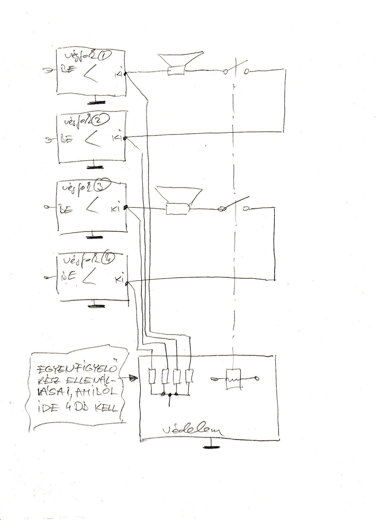

(#) Nagy Tamás hozzászólása Okt 26, 2009 /
Sziasztok! Segítség kellene koppanásgátló ügyben.
Híd üzemben működtetek quad 405 végfokokat.
Nem igazán tudom hogyan kellene bekötni a kimenetre a hangfalvédelmet,mert a hagyományos módon nem frankó.
(#) Nagy Tamás hozzászólása Okt 28, 2009 /
Tehát valami olyan kellene ami hídba kapcsolt végfokokkal is működik.
(#) MD_Pepe válasza Nagy Tamás hozzászólására (») Okt 28, 2009 /
Ha csak a koppanásgátló része kell, akkor szerintem a hangszóróhoz menő vezeték barmelyikével sorba kapcsold a relé kapcsolóját.
Ha az egyenfeszültség érzékelőjét is használni akarod, akkor ugye az a gond, hogy nem a jelföldhöz képest kell érzékelni a kimeneti egyenfeszültséget, hanem a két kimeneti pont között. Szerintem ha a két bemenetű (sztereó) védelmet ugyanúgy kötöd be, mintha sztereó üzemben használnád, akkor működnie kell, hiszen ha bármelyik végfokpanelen megjelenik a földhöz képest egyenfeszültség, akor leold a védelem. Vagy erre írtad, higy így nem működik? Hogy próbáltad ki?
Üdv,
Pepe
(#) Nagy Tamás válasza MD_Pepe hozzászólására (») Okt 28, 2009 /
Szia ! Eddig úgy próbáltam hogy.:fázisfordított kimenet a hangfalcsatira a sima pedig a védelembe,védelem test a végfok testre.
megpróbálom a összes kimeneti szál a védelembe,test kihagy.
(#) Alkotó válasza Nagy Tamás hozzászólására (») Okt 28, 2009 /
Hallgass MD_Pepe-re.
Ő már elmondta hogyan csináld. A két végfokpanelt külön-külön figyeld az egyenfeszültségre (persze a GND-hez képest). Ha bármelyik megdibásodik, akkor kikerül a kimenetre az egyen, és leválasztja a hangszóródat (függetlenül attól, hogy a végfokok esetleg össze vannak-e kötve, vagy sem.
(#) Nagy Tamás válasza Alkotó hozzászólására (») Okt 28, 2009 /
Namármost 2-2végfok van.
A védelem sztereo. ha a testet is beköttöttem olyan mintha semmit nem csinálna a védelem., kattannak a relék ugyan,de a membrán puttyan.
Vagy esetleg 4db mono védelem kellene?
(#) Milan90 válasza Nagy Tamás hozzászólására (») Okt 28, 2009 /
Én már a harmadik ember vagyok, aki ugyanezt leírja.
Ha hídban vannak a végfokok, akkor is ugyanúgy kell bekötni a védelmet. Az nem érdekes, hogy a hangszóró a két végfok közé van kötve.
Tehát kettő védelem kell. A bemenetüket az egyes erősítők kimenetére kösd.
Oké majd beszámolok.
Milánnak majdnem igaza van. Abban van egy pici kis tévedés, hogy nem kell több védelem. Az egyenfigyelés erősítőnként egy ellenálláson keresztül csatlakozik az elektronikához (ez általában 10k körüli érték). Viszont ebből nem csak 2 lehet, hanem akár 4, vagy még több is.
Persze ez abban az esetben van, ha bármelyik erősítő hibája esetén, az egész rendszert le akarjuk kapcsolni.
Ha te kikötöd, hogy ha mondjuk az egyik oldal hibája esetén, még a másik oldal működjön, akkor bizony két darab védelem kell, de CSAK e miatt, nem másért.
(Ha igényled, lerajzolom miként kell ezt az egészet bekötni, ámbár nem egy komplikált dolog.)

(#) Nagy Tamás válasza Alkotó hozzászólására (») Okt 29, 2009 /
Megköszönném ha lerajzolnád.
Eddig az volt a baj hogy a végfok test bekötésekor nem szuperált a védelem.
(#) Alkotó válasza Nagy Tamás hozzászólására (») Okt 29, 2009 /
Tessék, itt van mellékelve! (Csak szabadkézi, de erre futotta hirtelen felindulásból)
Csak a védelem bekötését rajzoltam fel, a tápfeszültségeket értelem szerűen, a szokott módon kell huzalozni.
Így működik az egyenfigyelés az összes végfokon, illetve a késleltetés is természetesen. Bármelyik végfok kimenete "meginog", az össze hangszóró leválasztódik.
Egyáltalán nem kötelező a hangszórókat így bekötni. Azért ilyet rajzoltam, mert talán valami hidba kötést említettél (ha jól emlékszem). De nyilvánvaló, hogy a QUAD-nál elterjedt "párhuzamos" kötéssel is lehet "duplázni" a teljesítményt, akkor is pontosan így kell a védelmet bekötni.
Nagyon köszi !Ez így érthető és világos!
Tényleg segítettél.

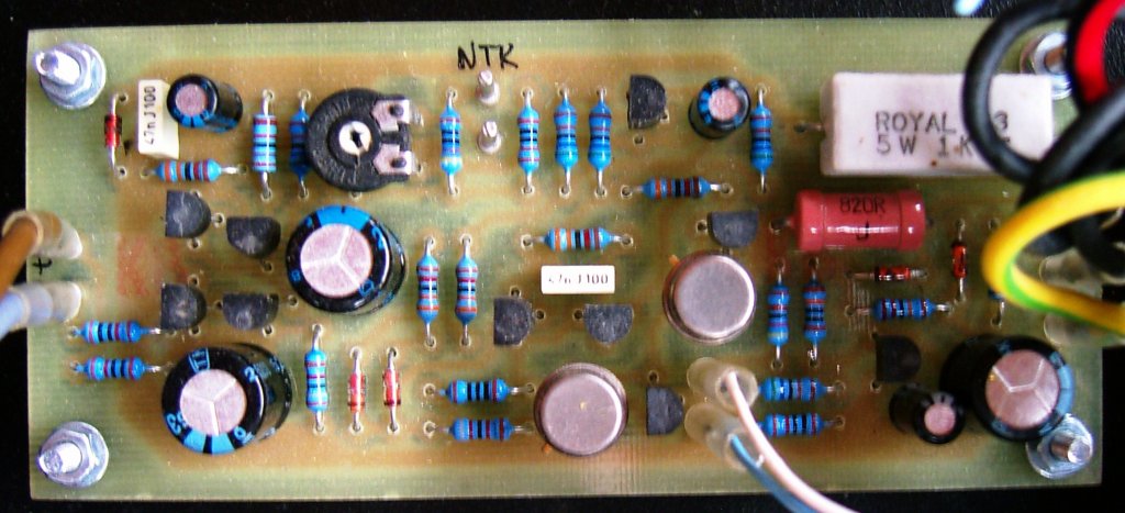

(#) vendelkiraly válasza Bonanza02 hozzászólására (») Okt 29, 2009 /
A termikus védelmi részt lerajzolnád nekem. Ebbe a topicban, még nem láttam olyat, pedig elvileg ez is fontos részét képezhetné a védelemnek. Ha az egész kapcsolási rajzot megosztanád velünk, annak is örülnénk.
(#) Alkotó válasza vendelkiraly hozzászólására (») Okt 29, 2009 /
Ugyan nem engem kérdeztél, de ezen a rajzon pl. van, és remekül működik is.itt van
Egy fotót is tettem fel róla. itt találod. Ezen éppen nincs bekötve, mert annyira "hideg" a QUAD-om, hogy nem volt rá szükség. De hidd el, jól működik.
NTK-t (negatív termikus konktrol) pedig lehet kapni az alkatrészboltokban. Az osztót az adott NTK-hoz kell igazítani.
