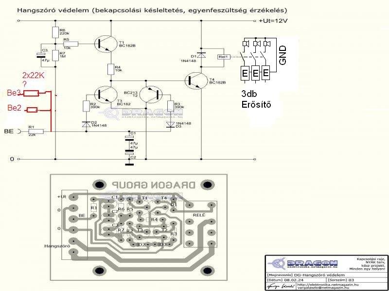

(#) demcar válasza hapro hozzászólására (») Jan 24, 2010 /
(#) hapro válasza demcar hozzászólására (») Jan 24, 2010 /
Ez pontosan ugyanaz az áramkör, amit én is ajánlottam. Más név alatt fut ez amit linkeltél.
Oké. Akkor ezt megépitem!
És még egy kérdés hogy a BC213-at mivel tudom helyettesiteni? Mert a BC182-azt tudom hogy BC546-at kell.
És ebbe amúgy 12V-os relé kel?
Ebbe bármilyen tranzisztor jó, ami bírja az adott feszültséget, és áramot. Gyakorlatilag csak a reléhez kell az "erősebb" de a felsoroltak közül bármelyik megteszi teljesítményben. Én 12V-os relét használok hozzá, 12V-os tápról működtetve. BC182, 212 ezek tökéletesek hozzá, BC640,639, BC550, 540, BC107 stb...
Azért is ajánlottam, mert szinte pénz nélkül, otthon lévő alkatrészekből összerakható. A relét azt venni kell, de azt meg mindegyikhez.
Relém az van itthon. Meg én is 12V-os tápról fogom hajtani.
De még volna egy utolsó kérdésem hogy ahova a bemeneti jelt kel adni a ottan ahová az van irva hogy "BE" oda megy a + része a jenek ahol alatta a "0" oda pedig a gnd része a jelnek?
Ahova az van írva, hogy be, oda kell a végfok kimenetéről adni a jelet, gyakorlatilag párhuzamosítani kell a kimenetet, mert az egyik felé a BE pontra, a másik felét meg a relé egyik érintkezőjére, amit majd kapcsolni fog.
A test meg a végfok testje.
Akkor igy, nem?
http://www.hobbielektronika.hu/forum/files/7e/7e335c8078d0c13c29f04...06.jpg
És akkor a 0 az a végfok GND-je, nem?
Igen így jó.
Kösz a segitséget!

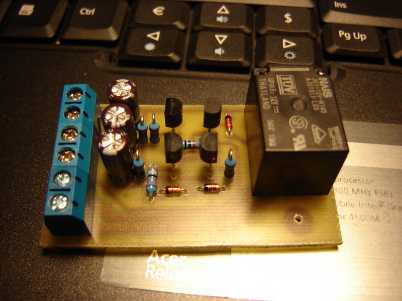

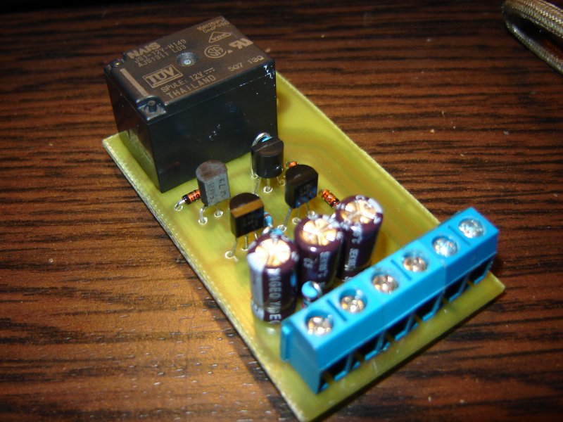

(#) demcar hozzászólása Feb 2, 2010 /
Üdv mindenkinek!
Már el is készültem a tervezett hangszóróvédővel!
És én leszeretném tesztelni hogy tényleg működik-e azt hogy tudnám hogy véd-e egyenfeszültség ellen is?
Mert a késleltetési folyamat az működik.

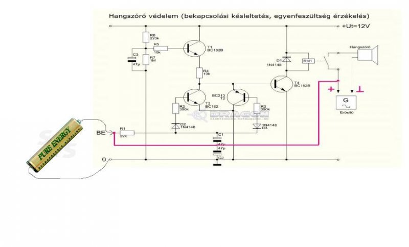

(#) Bassmester válasza demcar hozzászólására (») Feb 2, 2010 /
Jó ez a kapcsolás, én is használok ilyet már régóta.
Hogy hogyan tudod kipróbálni??? Hát akassz rá egy kis egyent a bemenetére, pl 9V-os elemről, vagy akár a saját tápjáról
(persze csak ha még nincs bekötve a végfokra)
(#) demcar válasza Bassmester hozzászólására (») Feb 2, 2010 /
Oké kipróbálom.
És köszi a segitséget!
(#) szamóca válasza demcar hozzászólására (») Feb 2, 2010 /
Ha nincs labortápod, akkor ez is megteszi. Főleg ha le van merülve 1V alá.
(#) demcar válasza szamóca hozzászólására (») Feb 2, 2010 /
Van labortápom 2 darab is
De inkább egy elemmel próbálom ki.
És ha rákötöm akkor a relének ki kell kapcsolnia?
Kipróbáltam és tiszta frankó adok neki a bemenetre + tápfeszt és lekapcsolja a relét, és egy kis idő után visszakapcsolja. Tehát ezekszerint 100%-osan működik amit készítettem. És ennek csak örülni tudok.
Akkor "e e bodottá, e örö bodottá"!
(#) hapro válasza demcar hozzászólására (») Feb 2, 2010 /
Én úgy szoktam ellenőrizni, hogy mindent készre pontosabban majdnem készre bekötök, de a végfok kimenetet lekötöm. A végfok tápból a plusztól és a mínusztól is hozok egy csipesszel delejt, és bekapcsolt állapotban a védelem végfok bemenet részéhez érintem először az egyik, majd utánna a másik tápot, és ha mindkettőre reagál, akkor minden frankó, és tudom, hogy minden rendben. Mivel ezt a kapcsolást már ismerem, több példány után, így bízok benne, hogy kisebb feszültségtől is működik rendesen.
Persze előtte építés után, és beépítés előtt is le van ellenőrzve
(#) Kovidivi válasza demcar hozzászólására (») Feb 2, 2010 /
Vagy a legegyszerűbb, ha a bemenetére rámérsz multiméterrel, pl diódavizsgáló állásban. Az olyan alacsony feszültséggel mér, hogy már arra is le kell kapcsolnia. Ha ez rendben, akkor nem lesz baj!
(#) demcar válasza Kovidivi hozzászólására (») Feb 2, 2010 /
Kipróbáltam úgy ahogy mondtad multiméterrel dióda állásban az egyik vég a mínuszhoz a másik vég a bemenetre és tényleg lekapcsol.
De mondjuk kipróbáltam úgy is hogy egy ceruza elemmel ami 1,2V-os és avval pedig már nem kapcsolt, érdekes.

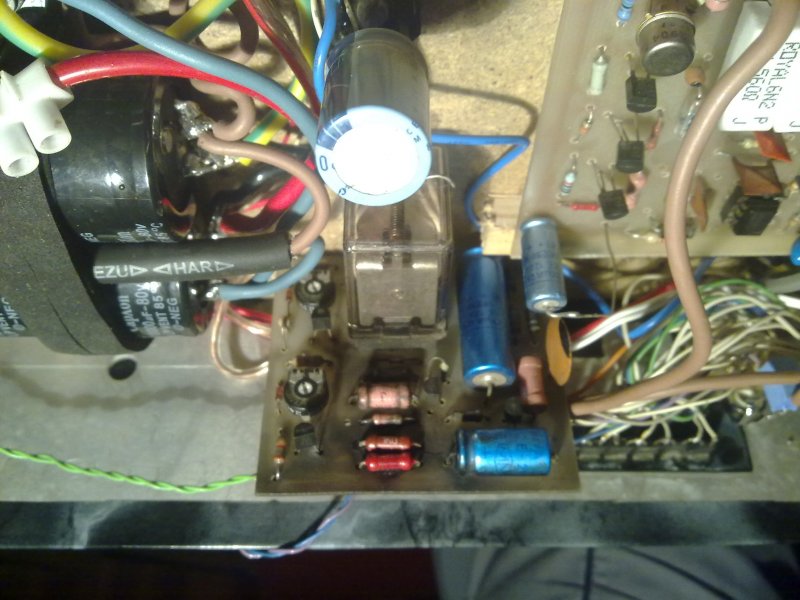

(#) Robi85 hozzászólása Feb 25, 2010 /
Van egy a képen látható védelmem. Azt szeretném megtudni, hogy vajon ez véd DC ellen?? ÉS ha igen akkor hova és mit kell kötnöm?? Sajna kapcsi rajzom nincs róla, mivel igy kaptam.
(#) vendelkiraly válasza Robi85 hozzászólására (») Feb 25, 2010 /
Pedig az nélkül nehéz megállapítani!
Így elsőre 4 db kis tranzisztort véltem benne felfedezni, akár még DC védelem is lehet benne.
Én azt javaslom, hogy szereld ki a panelt, és a beültetett nyák alapján te magad rajzold fel a kapcsolási rajzot. Ehhez persze ismerned kell az alaktrészek megnevezését, az érték nem is annyira számít. (nem tudom, hogy mennyire vagy otthon az elektronikában)
(#) Robi85 válasza vendelkiraly hozzászólására (») Feb 25, 2010 /
Van benne 4db BC337 tranyó, pár db ellenállás és pár dióda. Diódák közül van benne 4db 1n4002 ami a táphoz kell neki, gondolom a relének. A ball oldalon látható 2db trimmer poti és ott még van benne 2db 1n4148 és kettő db 1.5kOhmos ellenállás. Ide csatlakozott 2-2 pár vezeték a régi végfok modulról, a végtranyók Emiter lábáról. A védelemre pedig ugy csatlakozott hogy az egyik vezeték ellenálásra a másik pedig az 1n4148 diódára ment.
