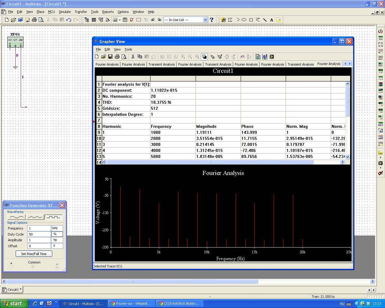

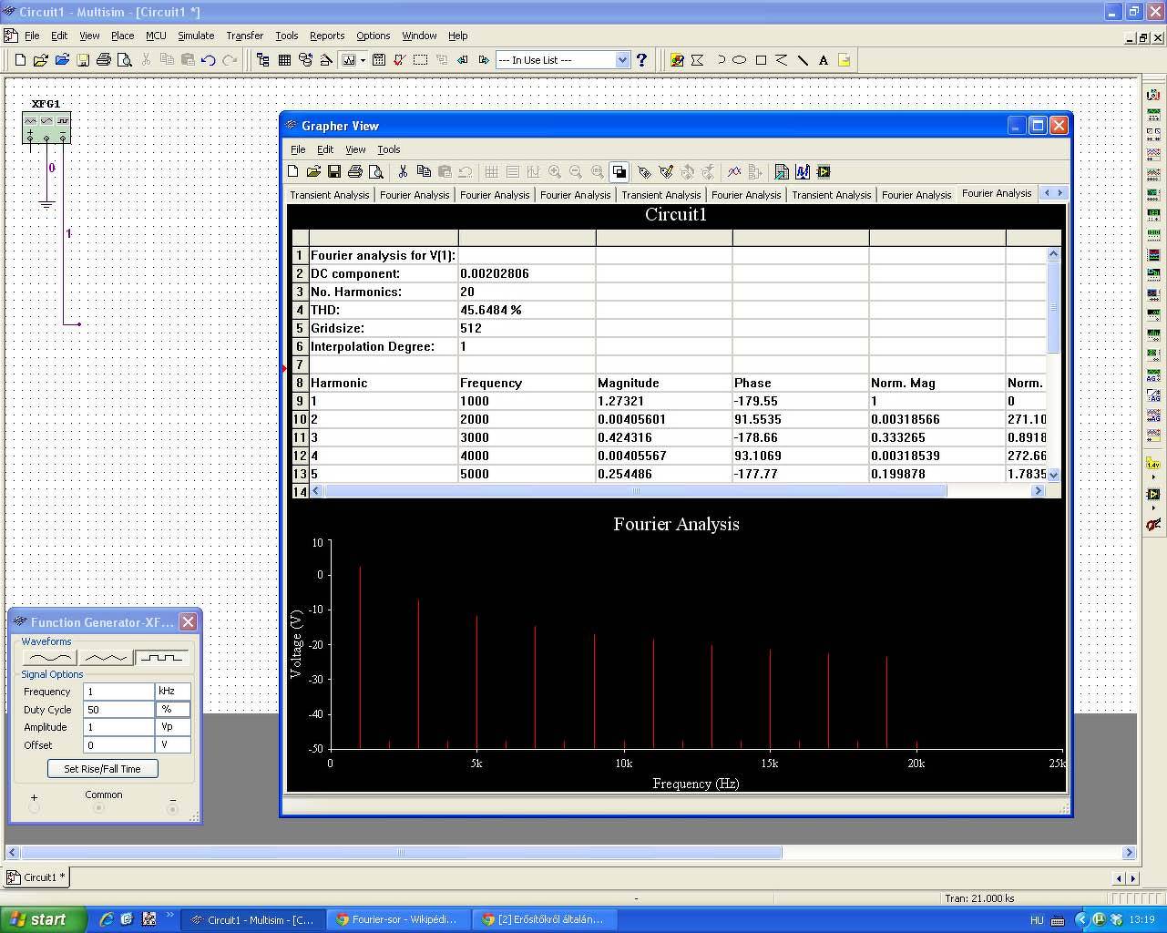

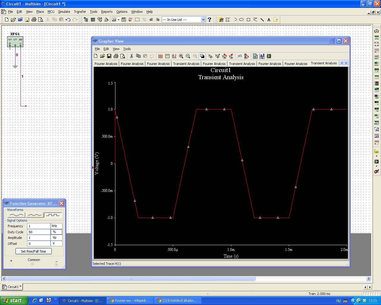

Jók a szimulációk, köszi. Mindössze annyi a probléma, hogy az első harmonikus, nálad a második.
De ha jól belegondolsz az első harmonikusnak páratlannak kell lennie, hogy a négyszög teteje belapuljon.

Zene tartalmazhat negyszogjelet ezt az erositonek gyonyoruen att kellene vinnie.(altalaban keves az az erosito amelyik szepen atviszi a negyszogjelet ).
Eppen ezert egy erosito atviteli tulajdonsagait leggyorsabban negyszogjellel merve lehet vizsgalni , mert a negyszogjelen szabad szemmel lathato a legkisebb torzitas.A negyszogjel elvaltozasaibol lehet kovetkeztetni az atviteli gorbere is .A hatarolas nem nagyon ertekelheto . Szinusz jel kis torzitasnal nem nagyon lehet kiertekelni szabad szemmel , atviteli tulajdonsagokrol meg nem sokat latunk a szinuszjellel valo vizsgalatkor .A hatarolast a szinusz vagy haromszogjellel jol lathato . Ha lejatszo erosito hatarol es negyszogjelet "termel" az mar inkabb torzitonak hasznalhato ilyen modon. Negyszogjelet alapfrekvencia plusz 21 szinusz paratlan felharmonikusbol lehet gyonyoruen szintetizalni . Aszimetrikus kapcsolasban termelodnek ugy paros mint paratlan felharmonikusok . Szimetrikus kapcsolasban a paros felharmonikusok kioltodnak es maradnak csak a paratlanok . "Szinusz ero " ..az az ero amit az erosito 10 percig le tud adni torzitas es erokompresszio nelkul. "Zenei ero " az az ero amit egy erosito la adhat egy rovid impulzus tartalmara torzitas mentessen . Ez a ket "Ero tipus " nem fugg a bemeneti jel formajatol .az lehet akarmilyen osszetett a szinusztol ..a negyszog, impulzus , haromszog es mas jelalak . Stabilizalt tapegysegu erositoknel nincs kulombseg a "Zenei ero " es a "Szinusz ero " kozott ez esetben erokompreszio csak a hanhgszoroban jelehet meg . A hozzászólás módosítva: Márc 5, 2013
" Negyszogjelet alapfrekvencia plusz 21 szinusz paratlan felharmonikusbol lehet gyonyoruen szintetizalni .
Aszimetrikus kapcsolasban termelodnek ugy paros mint paratlan felharmonikusok . Szimetrikus kapcsolasban a paros felharmonikusok kioltodnak es maradnak csak a paratlanok ." Igen! De kérlek írd még oda, hogy ha pl. 1kHz-es a négyszög- legyen mondjuk a kitöltési tényezője 50%-tól eltérő, akkor milyen frekvenciájúak a páros- és milyenek a páratlan felharmónikusok.

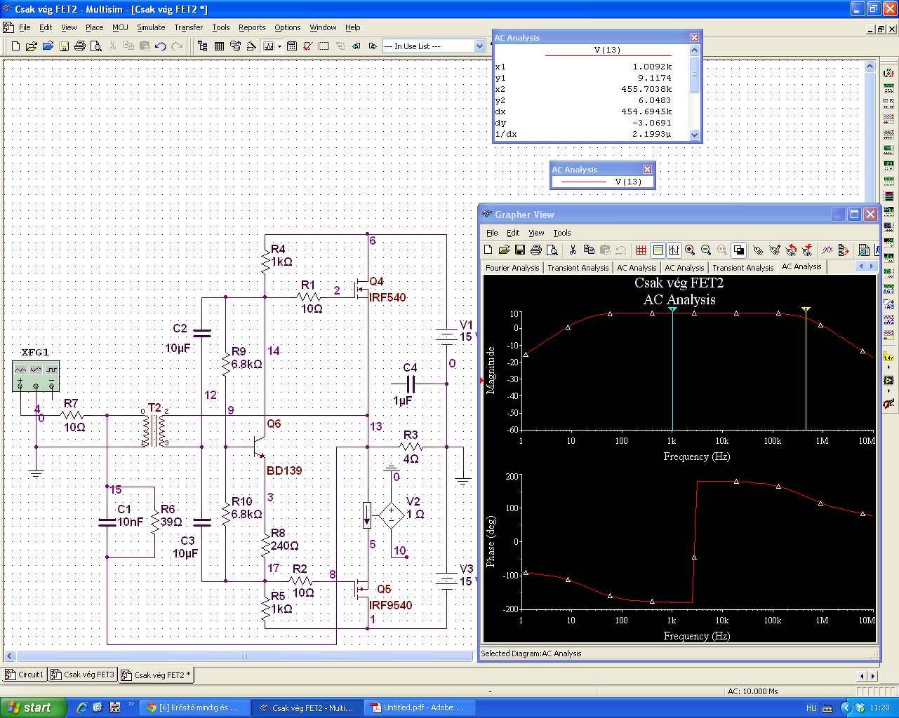

Tehát, ez a nagyon egyszerű végfok 2...3 tranyóval. Említettem, hogy lehetne FET-tel megcsinálni. Olcsóbb, jobb, stb. Végül is ilyet csináltam és ha már FET, akkor legyen komplementer tranyókból, így egy primer, meg egy szekunder lesz csak a trafón. Amint a szimulációkból is kiderül, a trafó szekunderén 0,5...2 v lesz csak, tehát ez még egészen alacsony frekvencián sem okoz nagyobb méretet. A 2 V akkor lesz, ha nagyobb áramra vannak kihajtva a FEt-ek, hiszen ehhez nagyobb feszváltozás kell a gate-en. Belecsempésztem még egy tranyót, ez a szokásos feszültséggenerátor, ezt a tranyót fel kell rakni a végtranyók hűtőbordájára, a nyugalmi áramot állítjuk be vele, hogy a keresztezési torzítás minnél kisebb legyen. Valamennyi negatív visszacsatolást lehet csinálni, ez nagyon kevés, de a torzításokba erősen beleszámít, meg lehet csinálni 1 % alatt. A bemeneti jel 4,5 Vp, ezt egy 1...3 W-os erősítő tudja szolgáltatni, erre mondtam korábban, hogy ez igazán akkor jó, ha van egy kisteljesítményű végfok valahol és ennek a kimenetét akarjuk feltornázni. ( Mondjuk egy pc mellett levő kétcsatornás "hi-fi". ) A négyszögátvitel az mesés, ha nincs benn a C1-es kondi, akkor 1 Mhz körüli a -3 dB-es pont, de akkor van egy néhány %-os túllövése a kimenetnek, ha a kimeneten van a terhelés mellé kötve egy 1 µF-os kondi. Ha a C1 benne van, akkor ez a túllövés nincs, igaz, akkor kisebb a sávszélesség. Sajnos, miután a negatív visszacsatolás csak nagyon kicsi ( ugye, nagyon kicsi a nyílthurkú erősítés ) a kimenet damping faktor is nagyon kicsi. Ez egyesek szerint nem baj, hát nem tudom... A másik probléma, hogy szereti a jól szűrt tápfeszt, hiszen a negatív visszacsatolás hiánya miatt a tápfesz brummelnyomása nagyon kicsi. Esetleg lehet olyan tápot csinálni, ahol a hullámosságot egy FET veszi magára, akkor nem kell bele annyi pufferkondi. A trafó áttétel 1:3, vagyis a szekunder háromszor akkora menetszámú, mint a primer. Kisebb teljesítménynél elég ha a szekunder 1...2 V-ra van méretezve, nagyobbnál meg mondjuk 4...5 V-ra. A trafónál nagyon lényeges, hogy jó nagy legyen a primer induktivitása, ugyanis a bemeneti összegzőpontra a trafónak az impedanciája csatlakozik. Ha a trafó mágnesezőárama nagy, akkor az terhelni fog és ez nagyon hátrányos minden tulajdonságra. A legjobb lenne valami nagyon jó mágneses vezetőképességű anyagból csinálni a trafót, mondjuk permalloy, vagy mumetall, vagy valami amorf vas. A menetszám minimuma természetesen akkora legyen, hogy az alkalmazandó feszültségen és a legalacsonyabb frekvencián még ne tudjon betelíteni. ( Itt aztán lehet mindenféle dolgot kipróbálni... ) Nem ártana a szendvics tekercselés sem, bár nem nagyon láttam, hogy a szórt induktivitásoknak komolyabban káros hatásuk lenne, még négyszögjelnél sem. Kicsit szokatlanok a bemeneten, meg a visszacsatolásban az alacsony értékű ellenállások. Ez azért van, hogy a trafó primer oldala ne nagyon tudjon beterhelni. Egy kész trafónál ezeket lehet növelni, amíg nem megy a minőség romlására. A C2, C3 kondikat meg kell növelni mondjuk 100 µF-ra a valóságban. Itt csak azért ilyen kicsik, mert bekapcsolásnál rövidrezárják a feszgenerátort és míg feltöltődnek, hosszú idő, de azt a szimulátornak végig kell számolnia. Így sokkal hosszabb lenne a szimulációs idő, ezért kisebbekkel lettek rajzolva. Egyébként, ez látszik is az AC analízisen. Itt vannak a képek, a kapcsolási rajz, meg a szinek alapján beazonosíthatók, hogy mi, hol értendő. A hozzászólás módosítva: Márc 5, 2013
Hm... arra akartam kilukadni, hogy a páros felharmónikusok azok, ahol az alapharmónikus frekvenciáját megszorozzuk egy nullától nagyobb, egész, páros számmal. Ez a szám mondjuk az "n", aminek az értéke felvehet 2, 4, 6, 8, stb. Ennek megfelelően egy 1kHz-es szimmetrikus négyszögjel páros felharmónikusai 2,4,6,8, stb kHz lenne, de ilyen nincs, mert a szimmetrikus jelekben nincsenek páros felharmónikusok, ahogy azt te is leírtad.
A páratlant ugyanígy képezzük, csak "n" értéke 3, 5, 7, 9, stb, vagyis páratlan szám. Na, ebből van rendesen a szimmetrikus jelekben. Az n=1 az alapharmónikus, jelen esetben az 1 kHz, n=0 meg mondjuk a DC összetevő, ami rögtön kialakul, ha az egyébként szimmetrikus négyszögjelnek megváltoztatjuk a kitöltési tényezőjét. Az n= 0 nem hiszem, hogy értelmes jelölés lenne, inkább A0 szokott lenni és az a DC összetevő együtthatója. Egyébként jól írtál le mindent, csak szerettem volna, ha egy kicsit kivesézed, mert ebből volt itt egy kis gubanc... ne csak én írjam már le, hogy miben van páros, meg páratlan, meg egyáltalán mi az...
Mit nem értesz ezen? Volt egy fazon, aki kitalálta, hogy a különböző hullámformák leírhatók szinuszok összegével. Amit le akarunk írni, annak van egy jellemző, legnagyobb amplitudójú összetevője, ezt hívjuk alapharmónikusnak. Mondjuk az 1 kHz-es négyszögnél egy 1 kHz-es szinusz. A fazon felállított egy kis matematikát, hogy milyen frekvenciájú és az alapharmónikus fázishelyzetéhez képest milyen fázisú szinuszok összegéből lehet az eredeti jelet összeállítani. Azt találta ki az elmélkedése folytán, hogy az alapharmónikus frekvenciájának egész számú többszöröseinek kell lennie ezeknek a szinuszoknak. Ezeket nevezte el felharmónikusoknak. Ezekből vannak páros, meg páratlan rendszámú felharmónikusok. Szóval, valami ilyesmi... de a wikipédián olvashatsz róla. Meg ezt használják a számgépes jelfeldolgozók, hangszínszabályzók, stb.

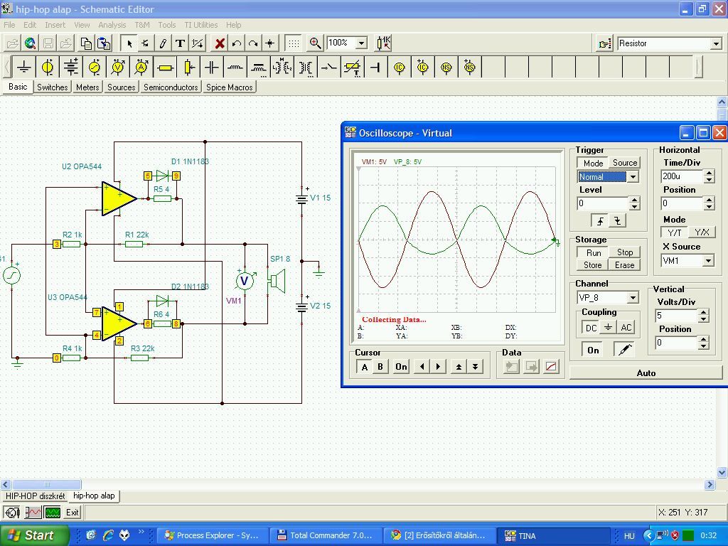

Elsősorban Reloop figyelmébe ajánlom ezt gondolat ébresztő kapcsolást. A látszólag közönséges hídkapcsolás több figyelemre méltó tulajdonsággal is rendelkezik. Először is abszolúte mentes a földhuroktól. Másodszor mentes az átfogó negatív visszacsatolás hatásaitól, bár ez nem látszik első ránézésre.
Az áramkör elvi jelentősége nagy, ugyanis a visszacsatolások keresztbe vannak csatolva, így mind két oldal nyílt hurkú erősítést erősít a saját vezérlése szempontjából és zárt hurkút a keresztbe csatolt negatív visszacsatolás szempontjából. Nem, nem fordítva, nem írtam el. Jó szórakozást kívánok az áramkör szimulálásához, 420Hz-en és 1KHz-n különleges dolgok történnek... A hozzászólás módosítva: Márc 16, 2013

Bocsánat, kimaradt két ellenállás, úgy nem hozza a paramétereket. Megkérem a moderációt cserélje ki a rajzot, elnézést.
Helyettesíthetem műveleti erősítővel a rajzolás megkönnyítése céljából?
Ideális műveleti erősítővel nem fog jelentkezni a 420Hz -és 1KHz-s anomália. Ehhez a valós kapcsolás valós bemeneti árama kell. Ugyancsak nem fogod látni azt, hogy a kimeneteken a feszültség alak a nyílt hurkú erősítésnek megfelelő exponenciális görbe, mert a műveleti erősítő makrójában egy függvény van csak.
Pedig ez az izgalmas a kapcsolásban, hogy egyáltalán nincsen előtorzított jel, mint a szokvány visszacsatolt erősítőkben. Ezért azután nincsen többszörösen lefutó visszacsatoló jel sem. Például a zaj is maximálisan jelen van a kimeneteken, de azonos fázisban. Így azután nincsen zajmoduláció sem. A műveleti erősítős modell a földhurok nélküliséget viszont szépen mutatja, ugyanis ha generátort átkötöd egy potival, aminek a csúszkájára kötöd a földet, akkor a potival mindig meg lehet találni azt a beállítást, amikor egyáltalán nincsen brumm. Azt is mutatja az OPA-s modell, hogy a kapcsolás kimeneti offszet szempontjából tökéletesen önbeálló pV-ig pontosan beáll. Ha ragaszkodsz az OPA-s modellhez, akkor a képen látható módon tudod vizsgálni, mit csinál a kapcsolás a torzításokkal ( és a zajjal, mert azt ugyanúgy kezeli). Láthatod, hogy a szoros visszacsatolás ellenére egyáltalán nem csökkenti a dióda által okozott torzítást a két félhíd kimenetein. Ennek ellenére differenciálisan viszont még így is nagyon jó lesz a torzítás ( és a zaj is) A hozzászólás módosítva: Márc 17, 2013

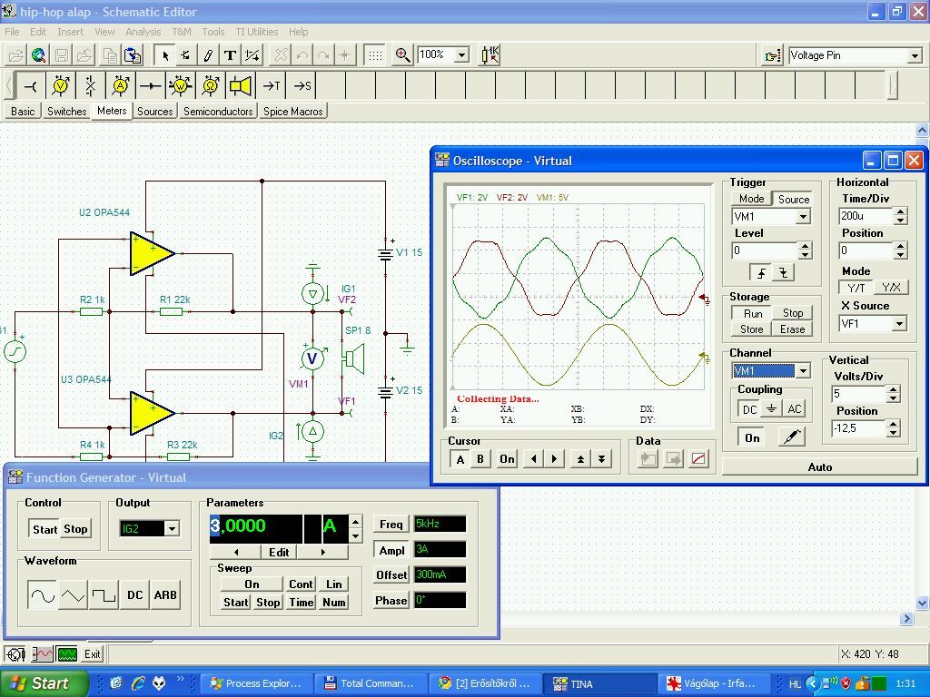

Az igazi nagy előny azonban az a tulajdonság, hogy rendkívüli mértékben képes csökkenteni a hangszóró torzításait. Hogyan lehetséges ez?
Helyettesítsük a hangszóró torzítását egy ideális hangszóróval és egy 5kHz-s továbbá egy 3kHz-s áramgenerátorral ( 20 ohm belső ellenállással pl). Egy hagyományos kapcsolásban ebben az elrendezésben az erősítő működő visszacsatolása miatti kis kimenő impedancia elnyeli az áramgenerátorok áramát, azaz az ideális hangszórón átfolyik ez az áram. ( hiszen a valóságban a hangszóróval sorban, elosztott paraméterként található meg a torzításgenerátor) Ha átfolyik, akkor az ideális hangszórónk le is sugározza a torzítás generátorok áramával arányos hangnyomást - azaz a hangszóró torzít. Most nézd meg, hogy ebben a kapcsolásban viszont a visszacsatolás ugye nem hat a saját hurokra ( csak a túloldali félhídra), így az áramgenerátorok árama nem tud hová elfolyni. ( ezt mutatja, hogy az erősítő kimenetén megjelenik a hibafeszültség, hiszen nem tudja most elnyelni az áramot, nem elég kicsi a kimeneti impedancia) ugyanakkor az erősítő felől nézve nagyon kicsi a kimeneti impedancia, hiszen a híd másik fele mégiscsak utána húz, ha kell. Mivel azonban a valóságban ezek a hibagenerátorok sorban vannak a hangszóróval, ezért nem alakul ki áramerősség, azaz a hangszóró nem sugározza le a hibát. A valóságban viszont az történik, hogy a hangszóró által generált torzítással ( hibaárammal) arányos, de ellentétes áramot generál a híd, így a hangszóró torzítását képes a jelből kiválasztani és előtorzítani. Az ábrán láthatod, hogy ebben a kapcsolásban az erősítő nem nyeli el a hangszóró hibaáramát. A hozzászólás módosítva: Márc 17, 2013
No, tegyük tisztába ezt a hangszóróáram átfolyik a pufferkondin dolgot.
Tehát: 1. a hangszóróáram csakis a pufferkondikon folyik át ( csak addig folyik a diódák felé, amíg azok nyitva vannak és akkor is csak egy része, hiszen a puffer belső ellenállása sokkal kisebb) 2. a pufferek töltőárama folyik csak a transzformátor körben, a hangszóró áram nem A rajzról kétséget kizáróan kiderül, hogy a pufferkondik sorban vannak a hangszóróval a vezérlőáram szempontjából. Ezért nem mindegy a pufferek minősége, ezért változik a tápkondik cseréjével a hang... |
