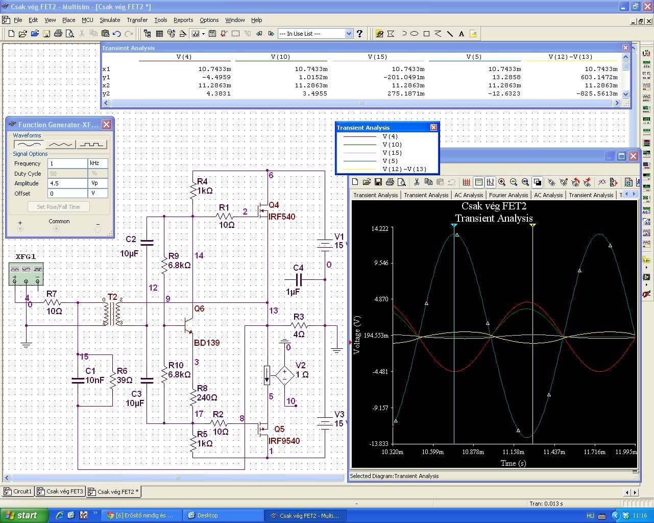

(#) (Felhasználó 46585) válasza ZSozsóó hozzászólására (») Márc 5, 2013 /
Most már igazán nem tudom, hova írjam a válaszom, csak reménykedem, hogy nem kerül törlésre...
Tehát, ez a nagyon egyszerű végfok 2...3 tranyóval. Említettem, hogy lehetne FET-tel megcsinálni. Olcsóbb, jobb, stb.
Végül is ilyet csináltam és ha már FET, akkor legyen komplementer tranyókból, így egy primer, meg egy szekunder lesz csak a trafón. Amint a szimulációkból is kiderül, a trafó szekunderén 0,5...2 v lesz csak, tehát ez még egészen alacsony frekvencián sem okoz nagyobb méretet. A 2 V akkor lesz, ha nagyobb áramra vannak kihajtva a FEt-ek, hiszen ehhez nagyobb feszváltozás kell a gate-en.
Belecsempésztem még egy tranyót, ez a szokásos feszültséggenerátor, ezt a tranyót fel kell rakni a végtranyók hűtőbordájára, a nyugalmi áramot állítjuk be vele, hogy a keresztezési torzítás minnél kisebb legyen.
Valamennyi negatív visszacsatolást lehet csinálni, ez nagyon kevés, de a torzításokba erősen beleszámít, meg lehet csinálni 1 % alatt. A bemeneti jel 4,5 Vp, ezt egy 1...3 W-os erősítő tudja szolgáltatni, erre mondtam korábban, hogy ez igazán akkor jó, ha van egy kisteljesítményű végfok valahol és ennek a kimenetét akarjuk feltornázni. ( Mondjuk egy pc mellett levő kétcsatornás "hi-fi". )
A négyszögátvitel az mesés, ha nincs benn a C1-es kondi, akkor 1 Mhz körüli a -3 dB-es pont, de akkor van egy néhány %-os túllövése a kimenetnek, ha a kimeneten van a terhelés mellé kötve egy 1 µF-os kondi. Ha a C1 benne van, akkor ez a túllövés nincs, igaz, akkor kisebb a sávszélesség.
Sajnos, miután a negatív visszacsatolás csak nagyon kicsi ( ugye, nagyon kicsi a nyílthurkú erősítés ) a kimenet damping faktor is nagyon kicsi. Ez egyesek szerint nem baj, hát nem tudom... A másik probléma, hogy szereti a jól szűrt tápfeszt, hiszen a negatív visszacsatolás hiánya miatt a tápfesz brummelnyomása nagyon kicsi. Esetleg lehet olyan tápot csinálni, ahol a hullámosságot egy FET veszi magára, akkor nem kell bele annyi pufferkondi.
A trafó áttétel 1:3, vagyis a szekunder háromszor akkora menetszámú, mint a primer. Kisebb teljesítménynél elég ha a szekunder 1...2 V-ra van méretezve, nagyobbnál meg mondjuk 4...5 V-ra. A trafónál nagyon lényeges, hogy jó nagy legyen a primer induktivitása, ugyanis a bemeneti összegzőpontra a trafónak az impedanciája csatlakozik. Ha a trafó mágnesezőárama nagy, akkor az terhelni fog és ez nagyon hátrányos minden tulajdonságra. A legjobb lenne valami nagyon jó mágneses vezetőképességű anyagból csinálni a trafót, mondjuk permalloy, vagy mumetall, vagy valami amorf vas. A menetszám minimuma természetesen akkora legyen, hogy az alkalmazandó feszültségen és a legalacsonyabb frekvencián még ne tudjon betelíteni. ( Itt aztán lehet mindenféle dolgot kipróbálni... ) Nem ártana a szendvics tekercselés sem, bár nem nagyon láttam, hogy a szórt induktivitásoknak komolyabban káros hatásuk lenne, még négyszögjelnél sem.
Kicsit szokatlanok a bemeneten, meg a visszacsatolásban az alacsony értékű ellenállások. Ez azért van, hogy a trafó primer oldala ne nagyon tudjon beterhelni. Egy kész trafónál ezeket lehet növelni, amíg nem megy a minőség romlására.
A C2, C3 kondikat meg kell növelni mondjuk 100 µF-ra a valóságban. Itt csak azért ilyen kicsik, mert bekapcsolásnál rövidrezárják a feszgenerátort és míg feltöltődnek, hosszú idő, de azt a szimulátornak végig kell számolnia. Így sokkal hosszabb lenne a szimulációs idő, ezért kisebbekkel lettek rajzolva. Egyébként, ez látszik is az AC analízisen.
Itt vannak a képek, a kapcsolási rajz, meg a szinek alapján beazonosíthatók, hogy mi, hol értendő.

Az ábrán láthatod, hogy ebben a kapcsolásban az erősítő nem nyeli el a hangszóró hibaáramát.

(#) highand hozzászólása Ápr 2, 2013 /
No, tegyük tisztába ezt a hangszóróáram átfolyik a pufferkondin dolgot.
Tehát:
1. a hangszóróáram csakis a pufferkondikon folyik át ( csak addig folyik a diódák felé, amíg azok nyitva vannak és akkor is csak egy része, hiszen a puffer belső ellenállása sokkal kisebb)
2. a pufferek töltőárama folyik csak a transzformátor körben, a hangszóró áram nem
A rajzról kétséget kizáróan kiderül, hogy a pufferkondik sorban vannak a hangszóróval a vezérlőáram szempontjából.
Ezért nem mindegy a pufferek minősége, ezért változik a tápkondik cseréjével a hang...
