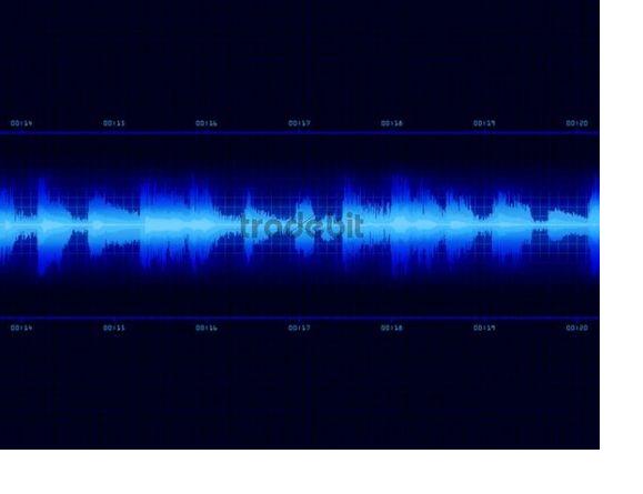

Üdv! Egy másik megközelítést szeretnék bemutatni.
A trafó amúgy elvan magának, kell rá pár menet a veszteségek kompenzálására, és esetleg melegedni fog kissé, mint azt Alkotó is megjegyezte.
Az AB osztályú erősítő 50%-os hatásfokát leginkább háromszög jellel lehetne belátni, de a halmozottan fellépő veszteségek miatt ez szinusz jelre is elmondható a gyakorlatban.
Amiről írni szeretnék az a terhelés jellege.
Ez a hang ábra egy zenei felvételről készült. Próbáljuk meg átlagolni a burkoló görbéjét. Nem tartom túlzásnak azt állítani, hogy a csúcsértékhez képest a burkoló görbe alatti terület az 50%-ot sem éri el.
Ebből vonom le azt a következtetést, hogy a csúcsteljesítményhez szükséges tápkapacitásnak nem kell folyamatosan rendelkezésre állnia. A megmerült pufferek kényelmesen újra töltődhetnek a dinamika csúcsok között.
Az eddig épített erősítőim közül eddig egyetlen esetben tapasztaltam a transzformátor enyhe melegedését, mikor is 300VA-es 2x30V szekunderű toroid trafót 2db TDA7294 híddal 8 ohm hangsugárzóval terheltem. Az egy csatornából elvileg kivehető teljesítményt 200W-nak szokás említeni ennél a felállásnál.
Volt alkalmam egy 600VA-es transzformátorral is próbát tenni. A trafó hűvösségén kívül semmilyen érzékelhető változást nem tapasztaltam. Nehéz elképzelni, hogy további 200VA-rel izmosabb trafónak bármi hozadéka volna.
