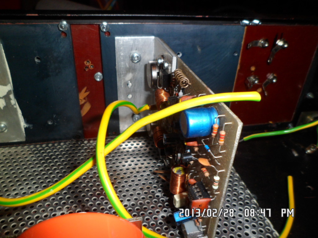

Üdv urak.A mai napon ismét tovább agyaltam,és szögeltem.. ismét beleraktam 3 munkaórát,és szöszöltem egy kicsit.. Bekerültek a kimeneti,és a bemeneti csatlakozók.. megjött a hangfalvédelem is,köszönöm Zoli. Nézzétek a képeket.

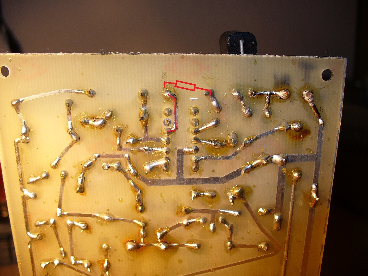

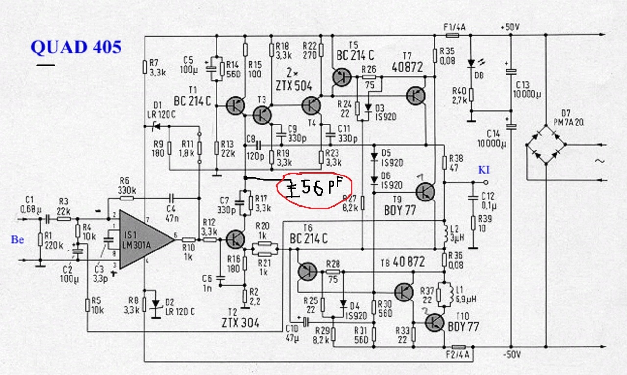

Üdvözlet mindenkinek!Egy kis szakértői véleményre lenne szükségem!Hozzám kerülte egy régebben épített Quad 405-ős, és úgy döntöttem hogy kicsit "felújítom" átkábelezem meg leárnyékolom a trafókat mert elég zajos ,de működik!Na már most "szemet szúrt " hogy mindkét panelon van egy 1,5 K-os ellenállás ami csak félig van beforrasztva,valószínűleg szándékosan,csak nem tudom milyen apropóból!?A képeken bejelöltem melyik és hogy hova csatlakozna a kiforrasztott fele!Szerintetek miért van kiiktatva?Előre is köszi a válaszokat!
A hozzászólás módosítva: Márc 3, 2013
(#) reloop válasza Gelman hozzászólására (») Márc 3, 2013 /
Szia! Az egy kompenzáció lenne a vele soros kondenzátorral együtt. TL071 esetén nincs rá szükség.
(#) Gelman válasza reloop hozzászólására (») Márc 3, 2013 /
Akkor ez eredetileg egy másik típusú IC-vel tervezett panel lehet,de ennél az IC-nél ami benne van erre nincs szükség ha jól értelmezem ugye?Bocs hogy visszakérdezek de én olyan vagyok hogy inkább kétszer rákérdezek mint egyszer sem!Egyébként KÖSZI A VÁLASZT!
